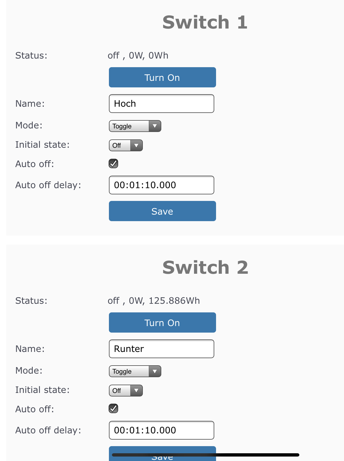

Folgende Einstellungen sind wichtig:
Bei der Zeit die Zeit eingeben, die das Rollo zum Fahren braucht (ich habe es +10 Sekunden gemacht).

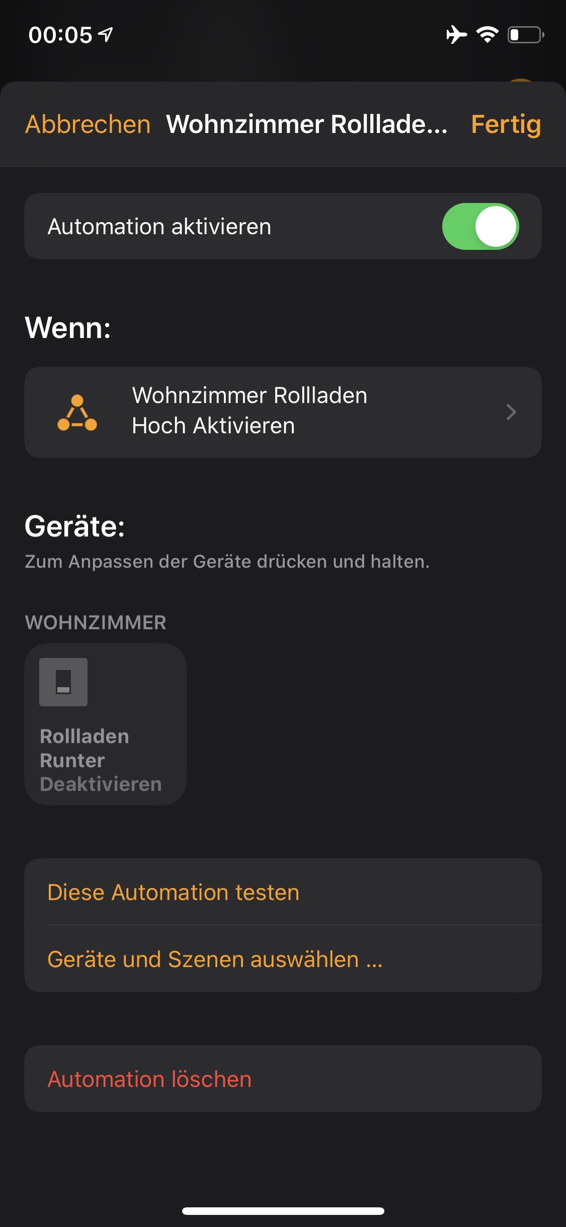

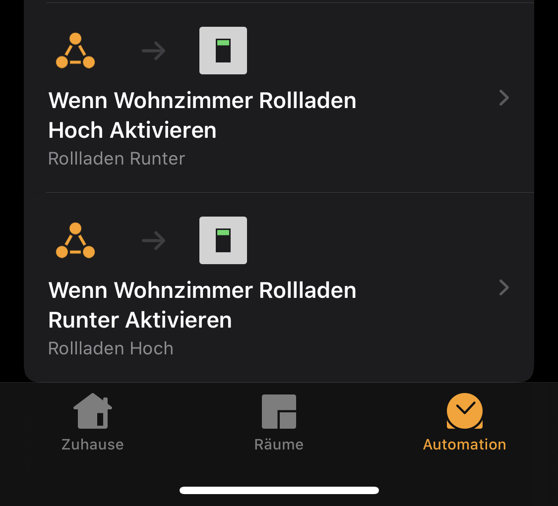

Nun eine Automation erstellen:
Das für jeden Rollladen so.
Somit werden die Schalter richtig geschaltet.
