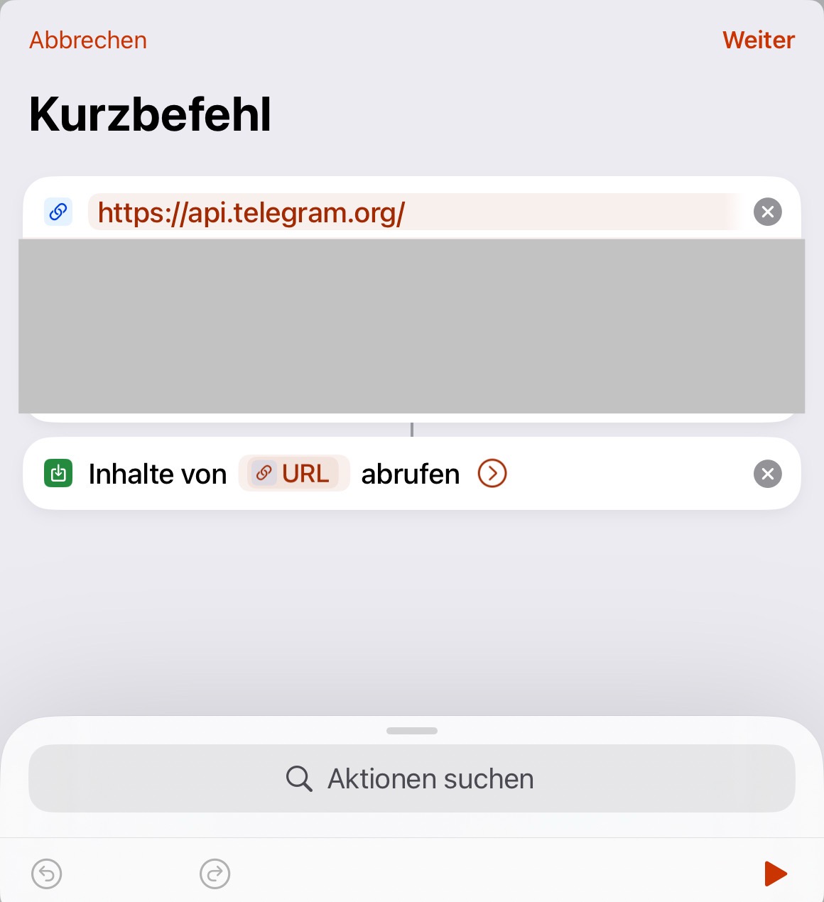

Bei mir funktioniert das Aufrufen einer URL in der HomeKit App (als Kurzbefehl) nicht mehr.
Früher hatte ich meine Klingel darüber laufen lassen. Seit 1 Jahr habe ich das anders gelöst.
Jetzt wollte ich etwas per Pushcut oder Telegram mir als Push Nachricht schicken, aber es funktioniert einfach nicht.
Wenn ich die Automation teste ist alles ok.
Aber sobald die Automation es alleine machen soll passiert nichts.
Woran kann es liegen?
