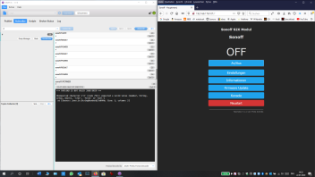

    Hier habe ich mal versucht von mqttfx aus zu senden:
    Rechts der Status des Sonoffs, im Hintergrund der Verlauf vom ein und ausschalten und das vordere Fenster ist zum Publishen, mit dem Topic wie ich es probierte.
    allerdings schaltet es so halt leider nicht....
    Woran könnte es liegen?

    achso, funktioniert jedoch auch nicht..
    Es taucht im Subscribe Reiter mit dieser Meldung auf:
    *** PAYLOAD IS NOT VALID JSON DATA ***
    Unexpected character ('o' (code 111)): expected a valid value (number, String, array, object, 'true', 'false' or 'null')
    at [Source: java.io.StringReader@1b175e1; line: 1, column: 2]
    Mein Sonoff bleibt aus.
    Danke
    idna
