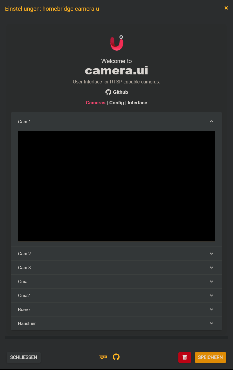

    Hallo, ja die streams gehen alle mit VLC. Ich habe gleichzeitig auf meinem Homeserver mit Unraid noch das Motioneye Plugin laufen, da sehe ich das alle Kameras mit den gleichen Adressen laufen. ich habe jetzt mal nur :
    -i rtsp://xxx:[email protected]:88/videoMain
    ausprobiert, aber leider bleibt der Stream schwarz.
    Thumbnails gehen :

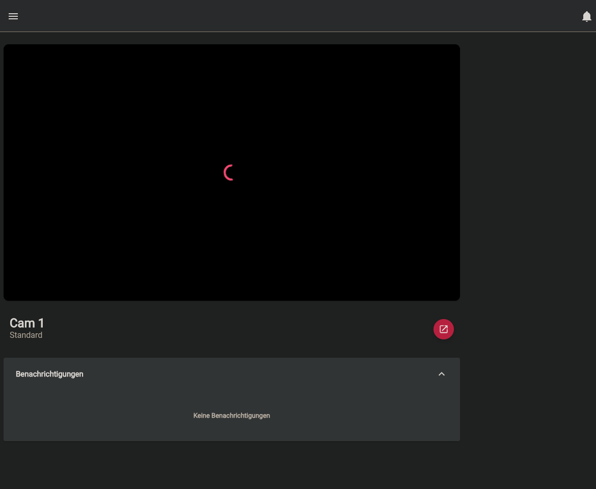

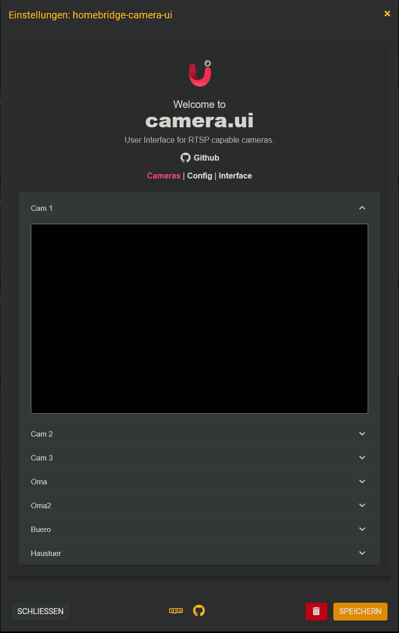

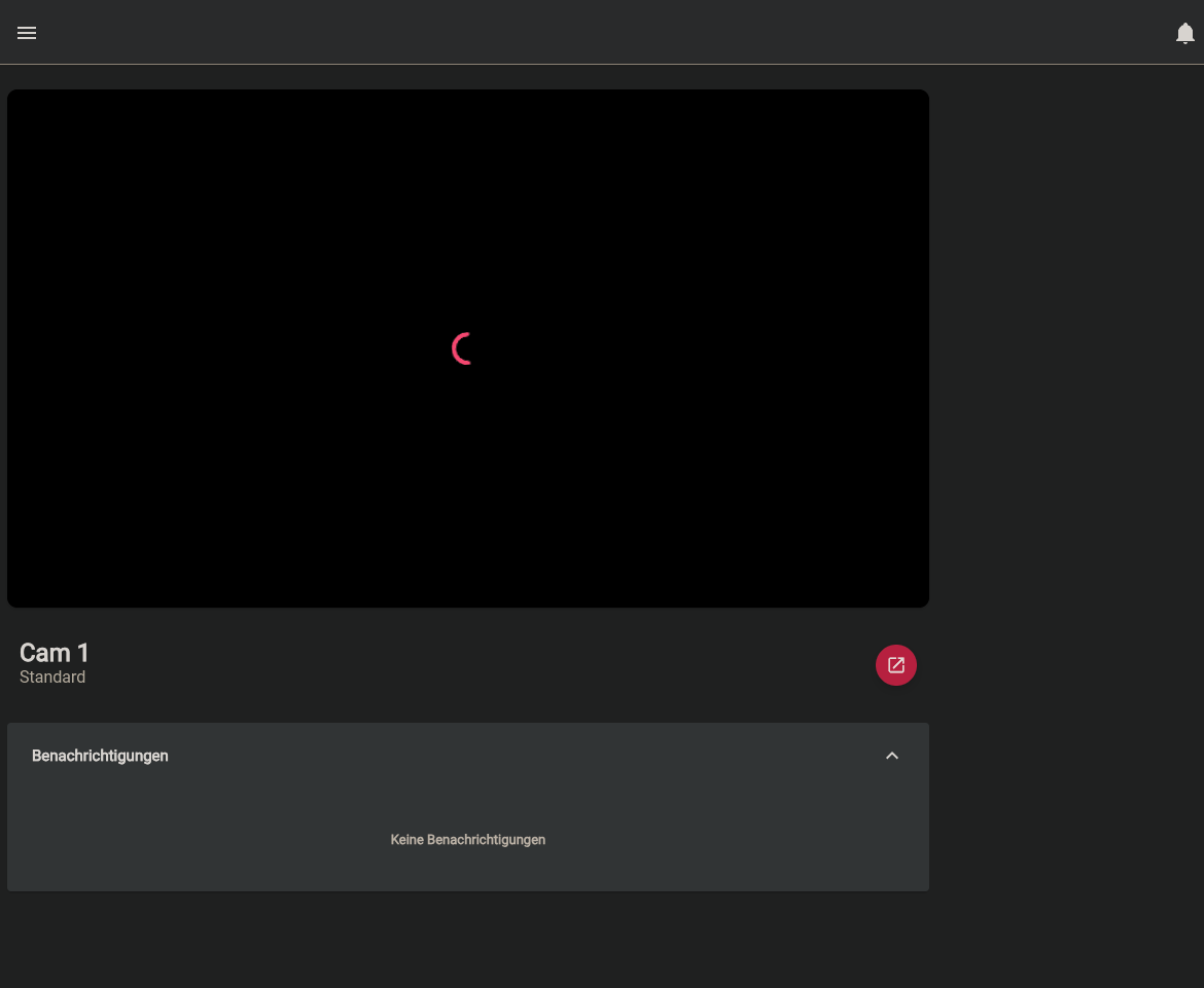

    Hallo, ich habe das Plugin neu installiert, die Homekit Streams gehen, aber auf der camera-ui Website als auch in config-ui-x werden unter Kameras keine Streams angezeigt.
    Auf der Website sehe ich nur die Thumbnails, probiere schon Stunden die Streams irgendwie zum laufen zu bringen bekomme immer die Meldung :
    Stream command: ffmpeg -hide_banner -loglevel error -rtsp_transport tcp -re -i rtsp://admin:[email protected]/h264_stream -f mpegts -vcodec mpeg1video -an -s 1280x720 -b:v 299k -r 22 -bf 0 -preset:v ultrafast -threads 1 -q 1 -max_muxing_queue_size 1024 -[24/12/2023, 22:19:25] [CameraUI] Buero: Stream exit (expected)
    Gibt es eine Möglichkeit vcodec für den Webstream zu ändern ? Ich glaube es liegt vllt. an mpeg. Kann man das nicht in copy ändern ?
    Hat vllt jmd eine Idee ? Danke :)

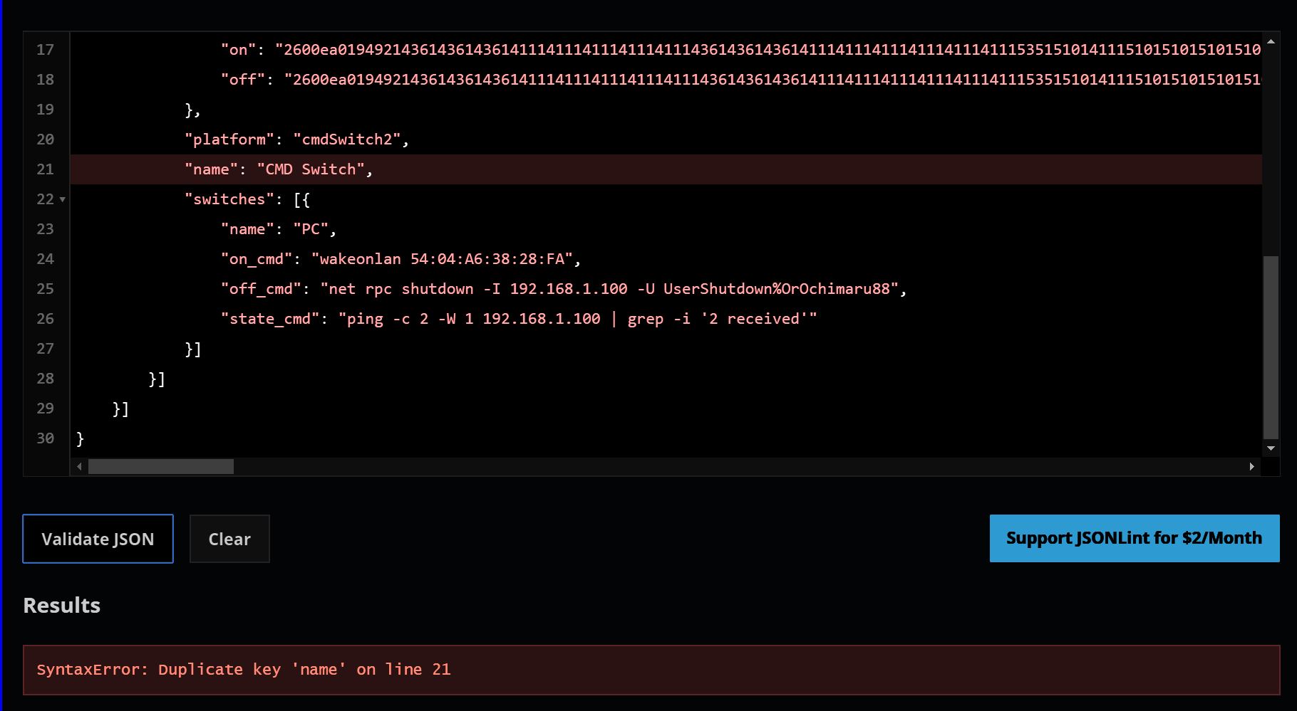

    Das ist jetzt meine config mit dem Plugin WOL.
    EDIT : Kann es vllt. sein, dass ich das hier noch dazusetzen muss ?
           "polling": true,
           "interval": 5,
           "timeout": 2000,
    Das hier ist die config mit cmdswitch2 :

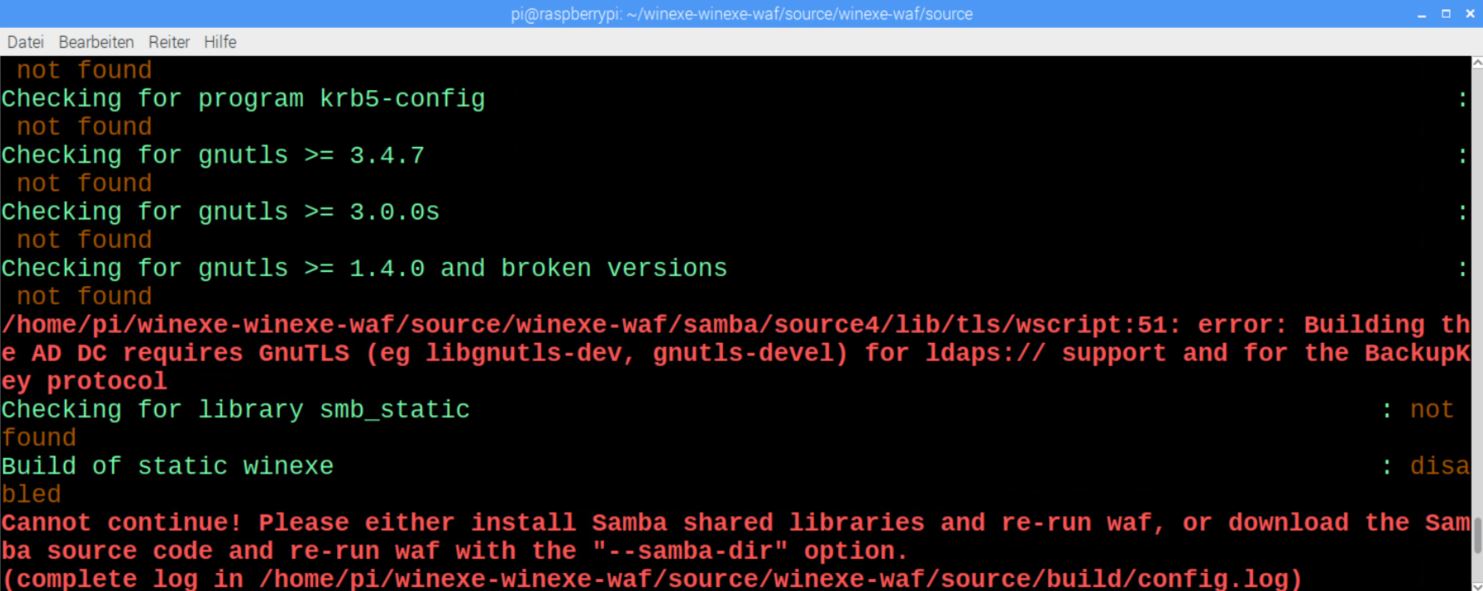

    Also Schalter für WOL ist da und PC wird geweckt genial, aber shutdown über winexe funktioniert nicht. Ich habe mal winexe installiert aber bekomme diese Meldung :
    Vllt ne Idee was ich jetzt machen muss, ich hab schon versucht winexe mit der option --samba dir zu starten kommt aber immer die selbe Meldung.
    GnutTLs hab ich nachinstalliert mit :
    sudo apt-get install gnutls-bin
    aber der selbe Fehler bleibt auch trotz installation von GnutTLs.
    Oder ist vllt. was an meinem Befehl falsch ?
    "shutdownCommand": "/root/winexe-waf/source/build/winexe -A /root/auth.txt //SoUl 'psshutdown -c -d -m \"HomeKit triggered standby\
    Ehrlichgesagt weiss ich nicht genau wo bei mir winexe-waf überhaupt installiert ist. Wie schau ich das nach? Kann ich gegebenenfalls auch auf PI user Pfad anpassen ? Oder muss das auf Root liegen? Sorry kenn mich da 0 aus.

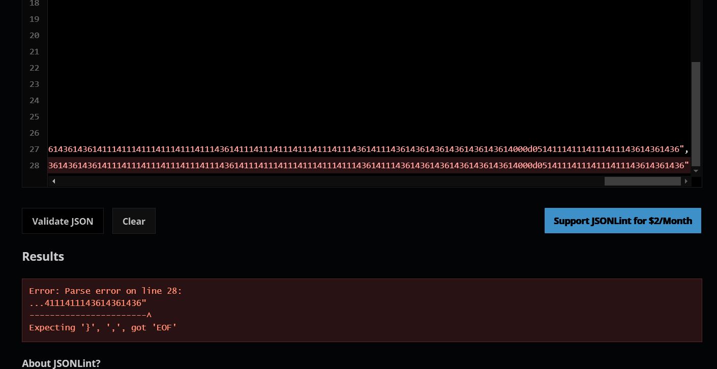

    Danke dir aber es klappt einfach nicht, er zeigt mir nur in der letzten Zeile einen Fehler oben scheint alles zu stimmen.
    Wo genau meinst du ? "platforms": [,{ wenn ich es so mache kommt oben noch ein Fehler. Die Kommas sind bei on und off da, er zeigt dort keinen Fehler an, nur ganz unten in der letzten Zeile kommt jetzt :
    Error: Parse error on line 30: ...4361436" } ----------------------^ Expecting '}', ',', got 'EOF'
    So hab ichs jetzt :
