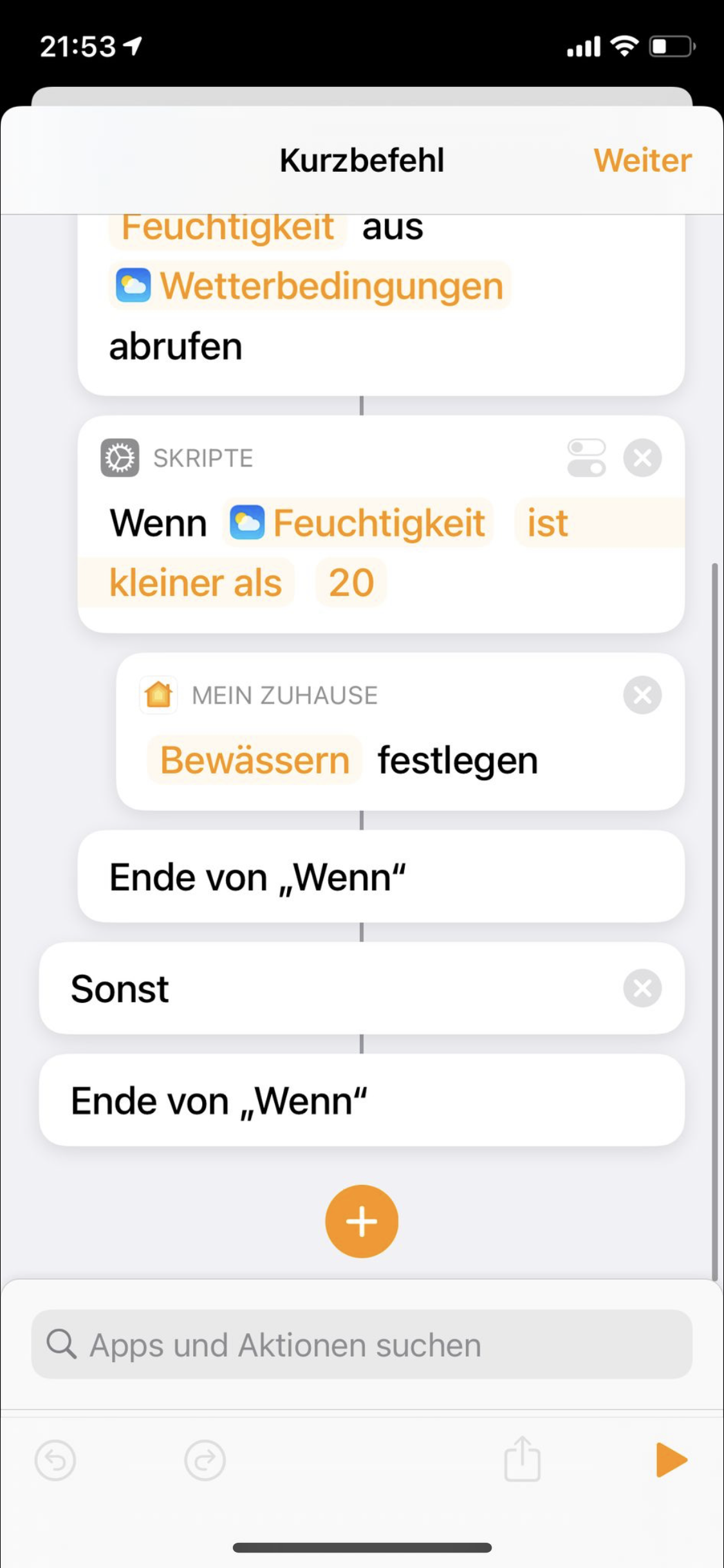

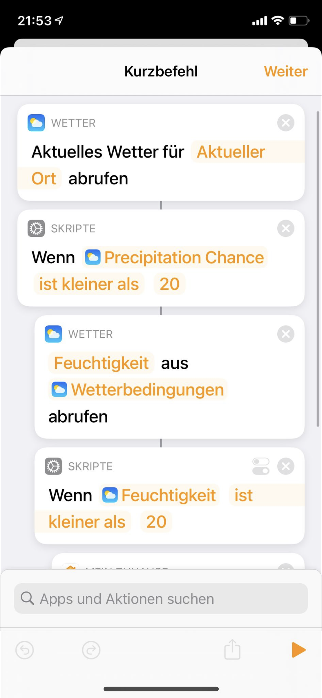

Hallo, ich habe auch EVE Aqua am laufen, habe mir gestern den Kurzbefehl eingerichtet, nur ging der Sprenger heute um 3 Uhr an, was auch so richtig wäre, wenn es nicht gestern den halben Tag geregnet hätte. Ich prüfe die Regenwahrscheinlichkeit ab also kleiner 30 dann Sprenger an sonst nicht, nur prüft er dann gegen 3 die Regenwahrscheinlichkeit ab und diese war dann kleiner als 30 und deswegen hat er gesprengt. Was aber wie ich schon geschrieben habe, völlig unnütz war, da es gestern den halben Tag geregnet hatte. Man müsste die Abfrage so umbauen, das er am Tag prüft von sagen wir mal 6 Uhr - 2 Uhr und sollte da z.B. Die Regenwahrscheinlichkeit höher als 70 sein dann nicht sprengen, weiß einer wie ich das einstellen kann ? Habe jetzt meine Abfrage erstmal so umgebaut das er die Regenwahrscheinlichkeit und auch die Feuchtigkeit mit einbezieht, bin mal gespannt wie er dann reagiert, hat es von euch einer besser gelöst oder ? Schicke mal Fotos damit ihr das seht, wie es bei mir ist.
