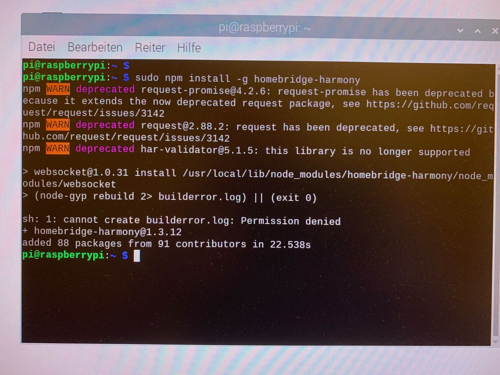

    Die Installation deiner Harmony sieht nicht ganz so tolle aus.
    Aber warum deine Homebridge nicht mehr startet können wir dir nur sagen, wenn wir einen Fehler im Log sehen können.
    Wenn du aber der Meinung bist, dass es an der Harmony liegt, dann scheiß die doch einfach aus deiner Config.json und schaue, ob dann deine HB startet.

    Hallo Zusammen
    Bin neu hier und auch relativ neu im Umgang mit der Homebridge.
    Da ich mit der Suchfunktion nicht fündig wurde stelle ich hier meine Frage:
    Es hat alles mal ein paar Tage mit der kopplung zu Homekit geklaptt. Dann kam ich auf die glorreiche Idee, via Homebridge App ein Gerät/Plattform hinzugefügt. Eigentlich wollte ich nur schauen, was man da erstellen kann.
    Seither läuft Homebridge nicht mehr.
    Ich bekomme eine Fehlermeldung: Error loading Plattform usw.
    Habe gestern Abend noch kurz ein Bild geschossen da ich nicht mehr dazu gekommen im Forum zu schreiben.
    Besten Dank für eure Tipps oder links auf andere Einträge die dieses Thema bereits behandeln.
    Gruss
    Michi
