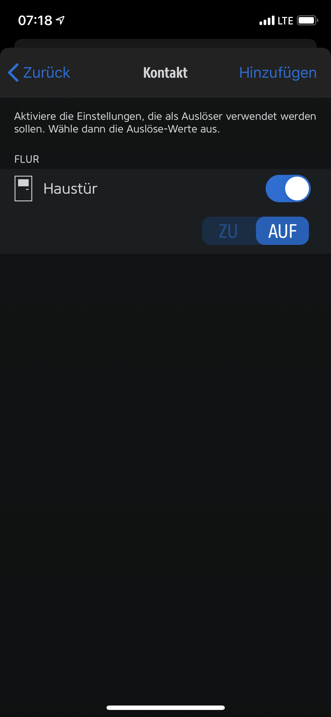

Dann Auslöser: Rubrik Kontakt und fügst zb den Türkontakt & weitere hinzu mit Angabe AUF. Dann kommt nochmals eine Übersicht, hier auf weiter.

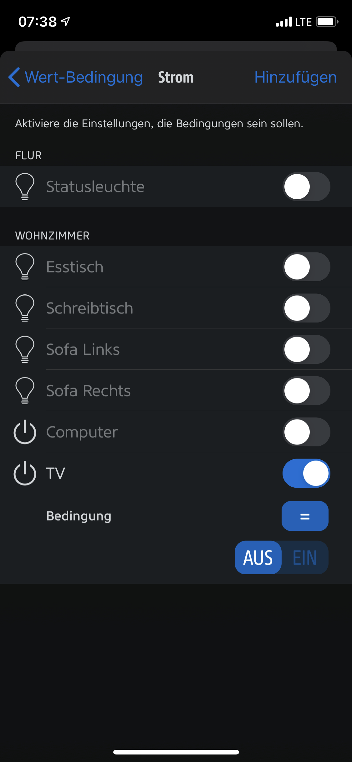

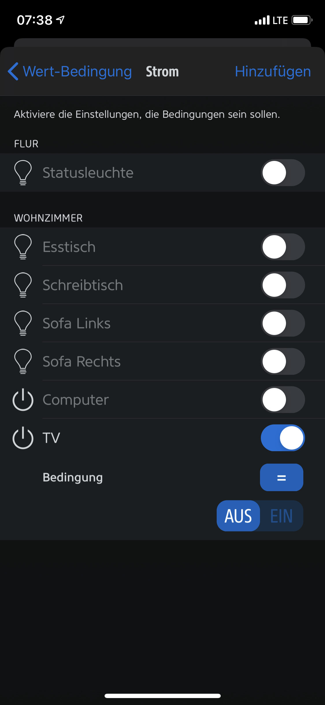

Jetzt bist du bei Bedingung:

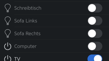

Hier fügst du den leeren Eve Schalter hinzu der die Anlage scharf schaltet. Sprich: Wertbedingung-Strom-Schalter auswählen-EIN.

(Oder Tipp von mir: du setzt hier die bedingen nicht auf EIN sondern auf AUS. Und hängst dein Tv usw dran. So spart man gleich ein wenig Strom, wenn du weg bist ist der TV automatisch Stromlos, nachts manuell; und solange TV stromlos = Alarmanlage an
So hab ich das bei mir geplant)
