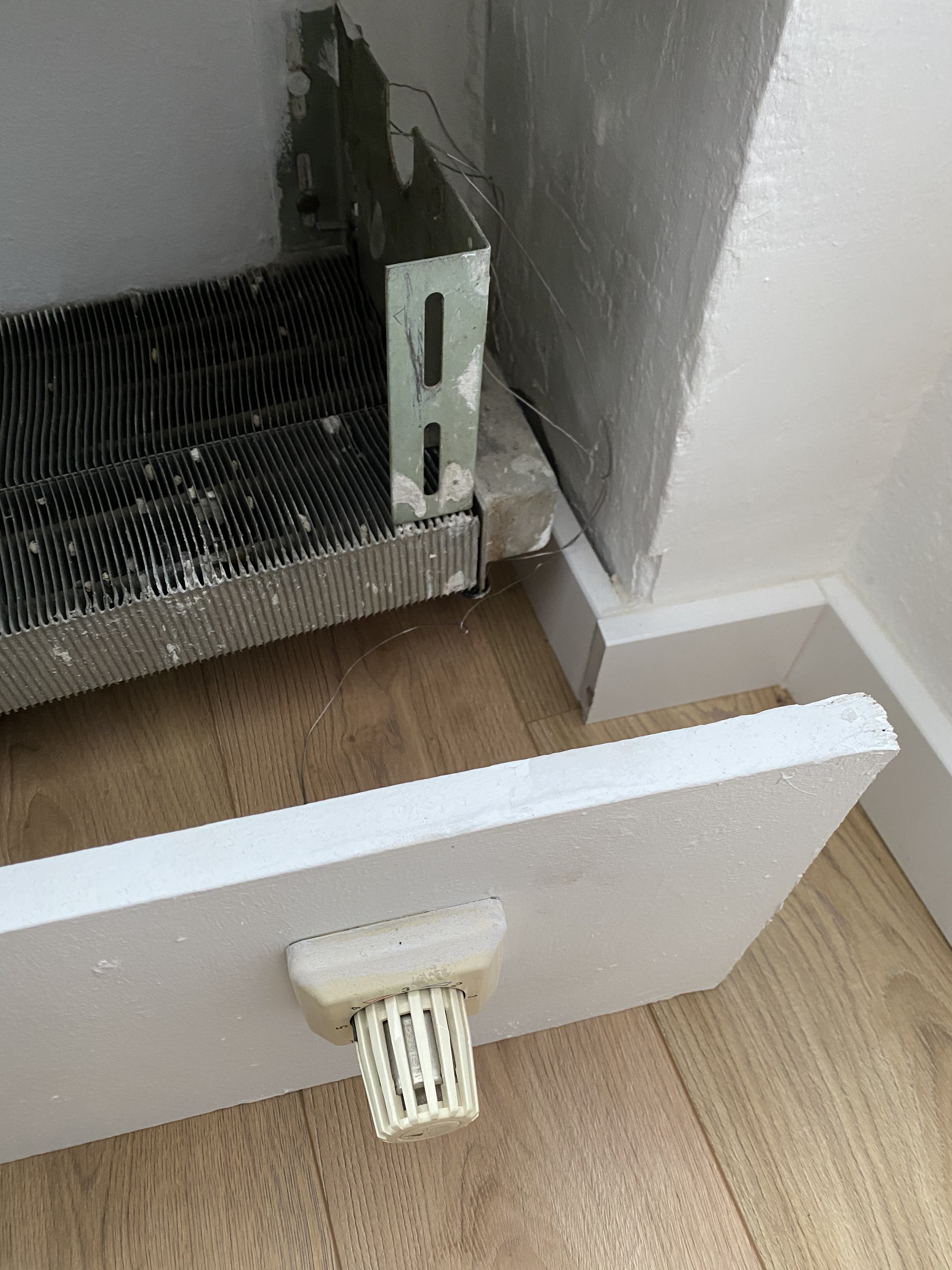

    Im Büro habe ich eben spontan den ersten Eve eingebaut (siehe Bilder). Interessantes Konstrukt welches vorher drauf war.

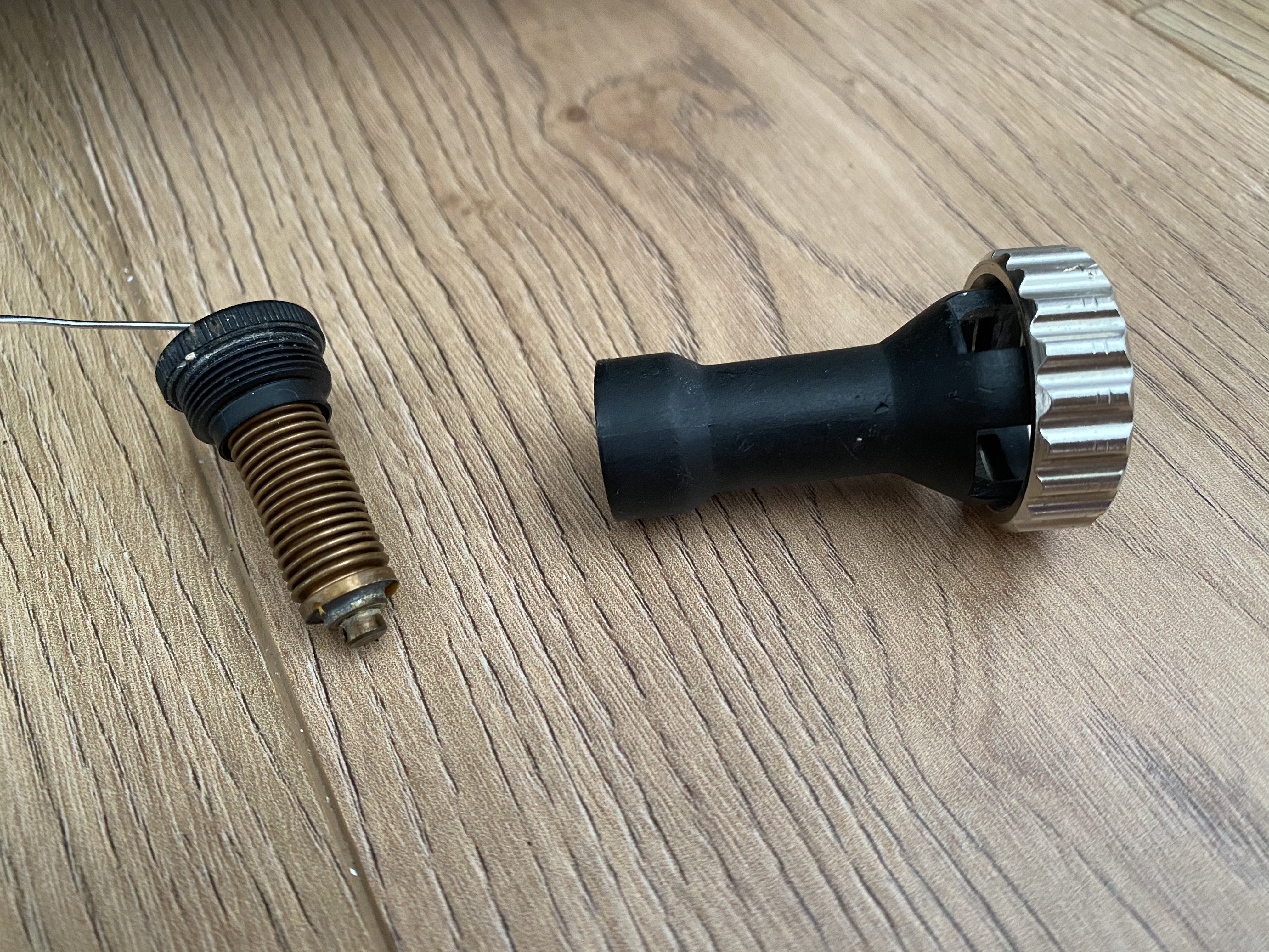

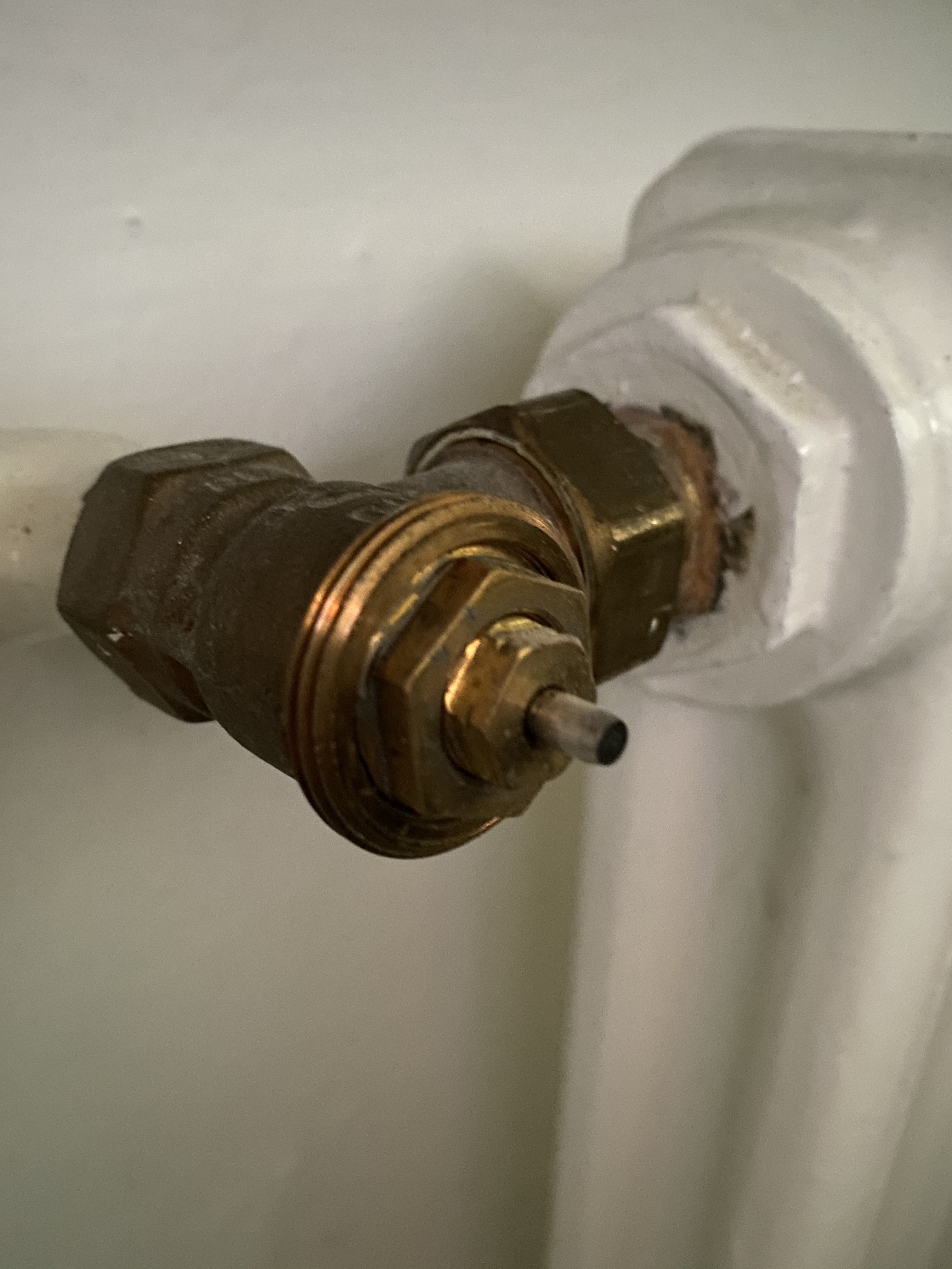

    Aber Fakt ist das dass Ventil der Eckventile mit dem Daumen eingedrückt werden muss.
    Bei 3 von 7 ist das nicht möglich. Vaseline, Nivea hat nichts gebracht den Pin vom Ventil leichtgängiger zu machen.

    So stehe ich nun hier und komme den vierten Tag nicht weiter. Das Ventil habe ich mit etwas Öl auch gängig gemacht (war es vorher aber auch) und auch zig mal selbst mit dem Stil vom Hammer oft ein und raus gedrückt. Das Ventil lässt sich nicht komplett versenken - nur etwas bewegen. Aber es ist dann auch deutlich zu hören das der Zulauf der Heizung aus ist.
    Also kann es wohl nicht am Ventil liegen.

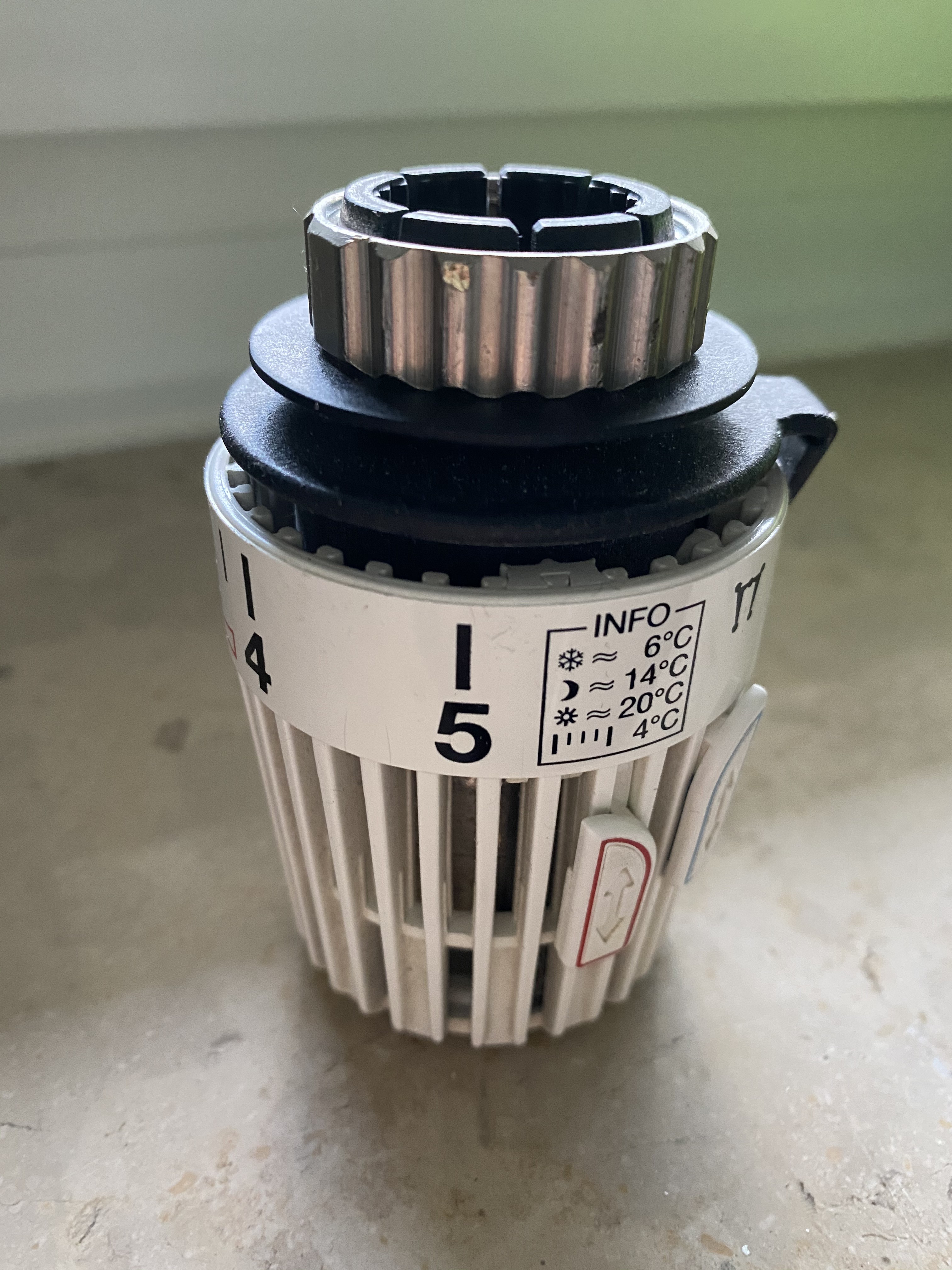

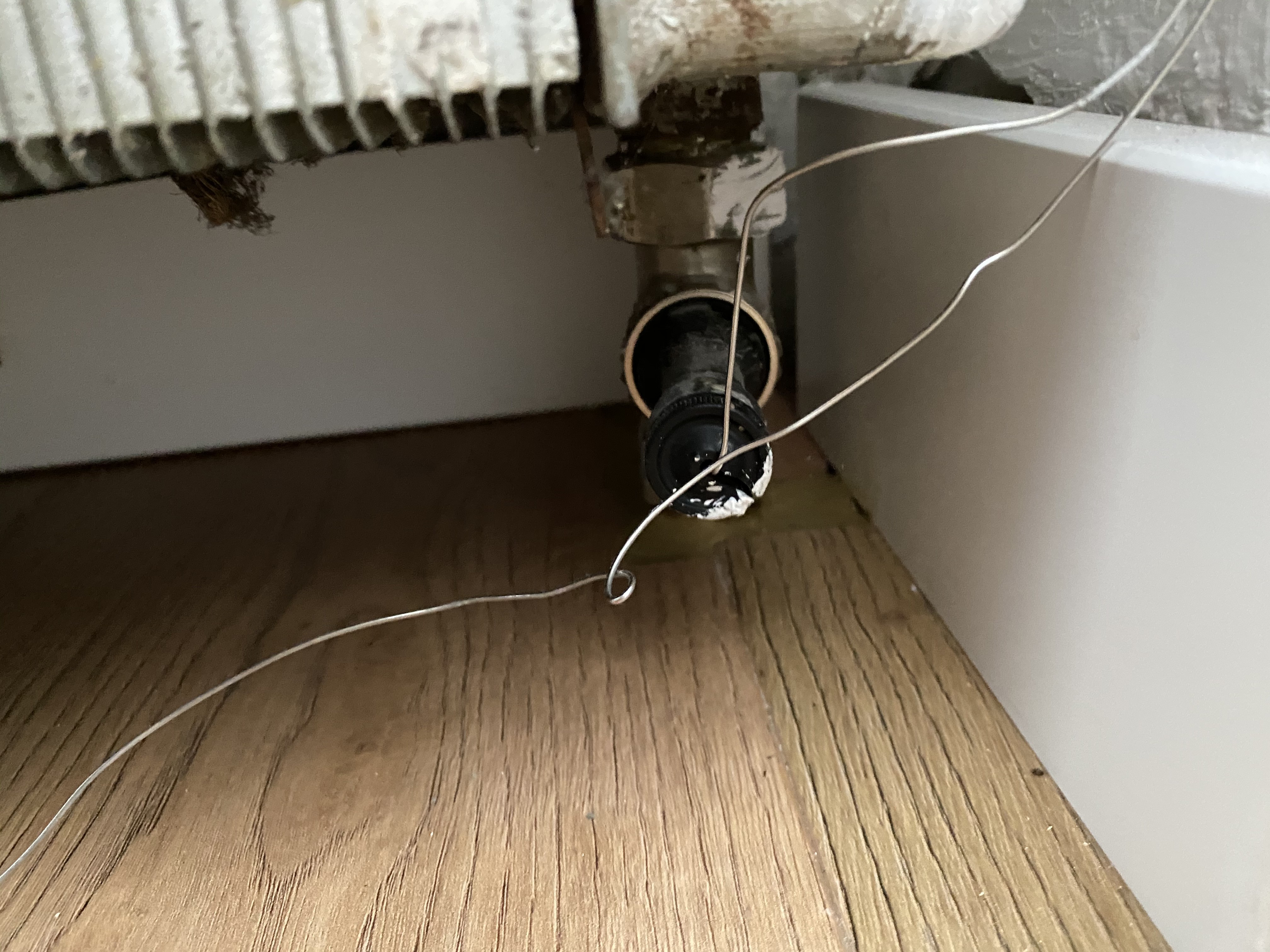

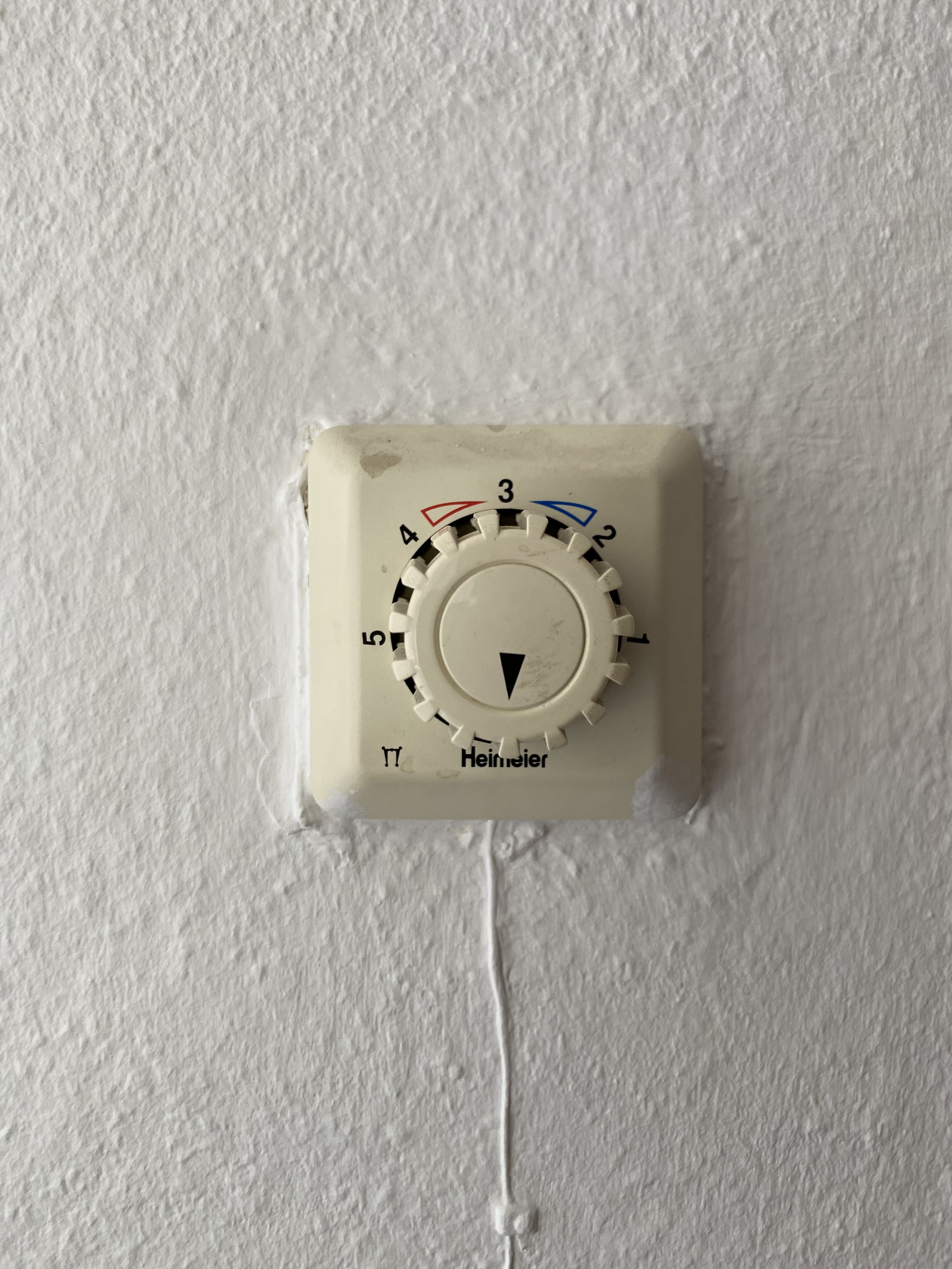

    Was das Büro angeht war ich betriebsblind. Dachte es handelt sich um ganz normale Drehventile. Schaut bitte mal die Bilder an. Könnt ihr erkennen was das ist und ob ich das Teil vom Heizkörper versuchen soll abzuschrauben? Vielleicht ist ja auch ein Adapter aus dem Eve Karton passend? Abera ich glaube das die Bilder nicht aussagekräftig genug sind?
