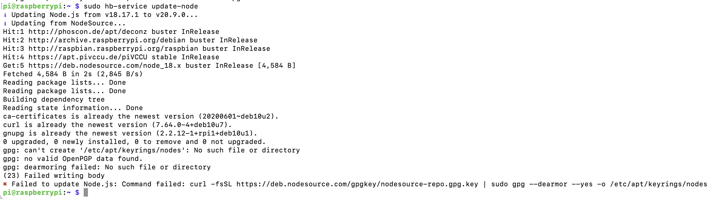

Vielen Dank! Kannst Du mir ggf. sagen, wie ich das anstelle? Mit den Befehlen von Seite 1 klappt es nicht.
Habe auch Buster.
Der Link hier hat mir geholfen!
Updating Node.js from vx.xx to v20.9.0...fails, node: /usr/lib/arm-linux-gnueabihf/libstdc++.so.6: version `GLIBCXX_3.4.26' not found (required by node) · Issue #3453 · homebridge/homebridge
Analysis Homebridge stuck on starting now. Tried logging in and updating via SSH but not working. Expected Behavior Homebridge to work Steps To Reproduce sudo…
github.com
Danach habe ich diesem Guide orientiert.
Guide to Upgrading Raspberry Pi from Buster to Bullseye | Blues Wireless
Learn how to perform an in-place upgrade of your Raspberry Pi OS from Buster to Bullseye.
blues.io
Und so mein OS geupdated. Das Firmware Update unter Punkt 4 habe ich ausgelassen.
Den Punkt 7 habe ich erst am Punkt 9 gemacht und natürlich über hb-service update-node.
Danach dann das Full-Upgrade und Homebdrige läuft nun auf OS bullseye und mit der aktuellen Node-Version.
