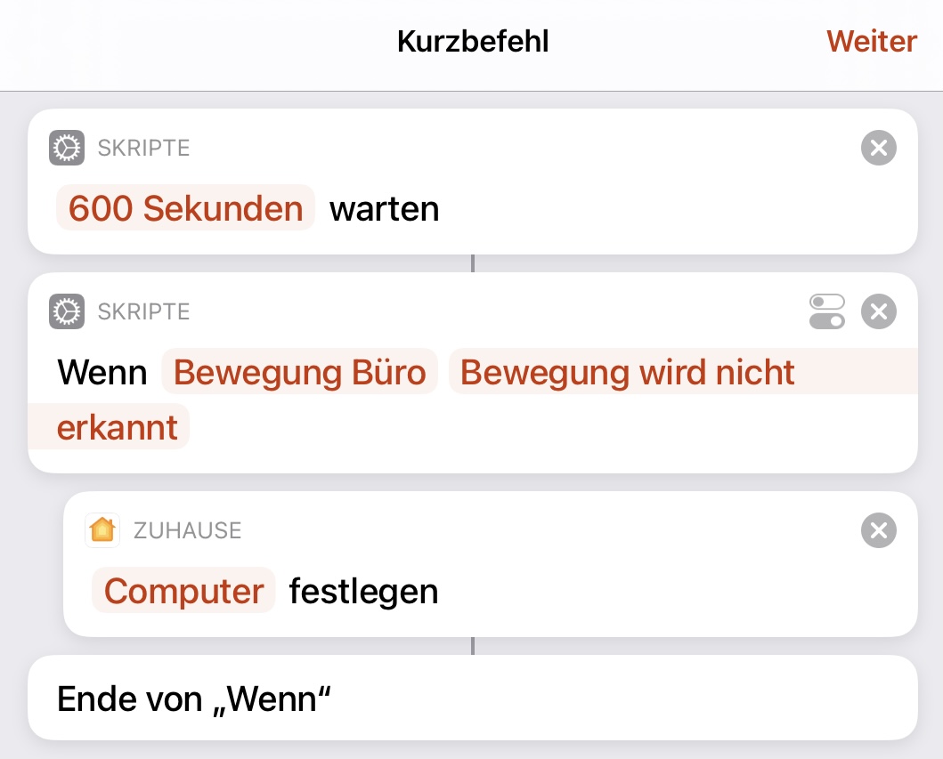

600 Sekunden geht? Erstaunlich.
Wie machst du das mit dem Computer? -

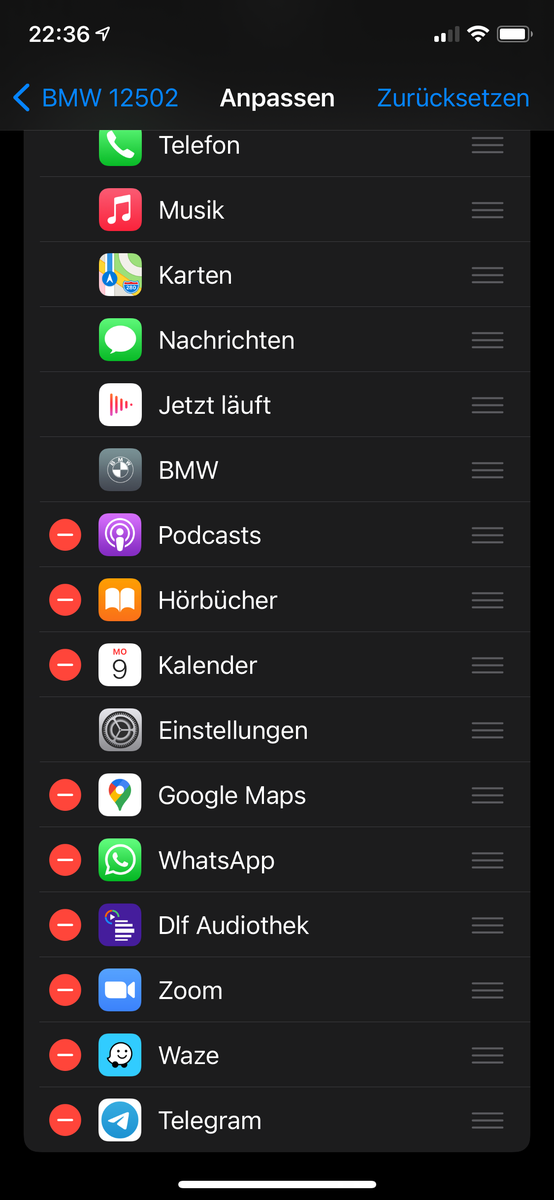

Die Home-App erscheint nicht in CarPlay.
Hab 'nen 1er von 2020 - auch da gehts nicht
Mist.
Bekommen jetzt nen Kona Elektro. Da soll es gehen. Bin gespannt! -
Ich habe in meinem Carplay gar keine Home-App. Wie geht das?
Habe BMW X1 von 2017/ iPhone X.

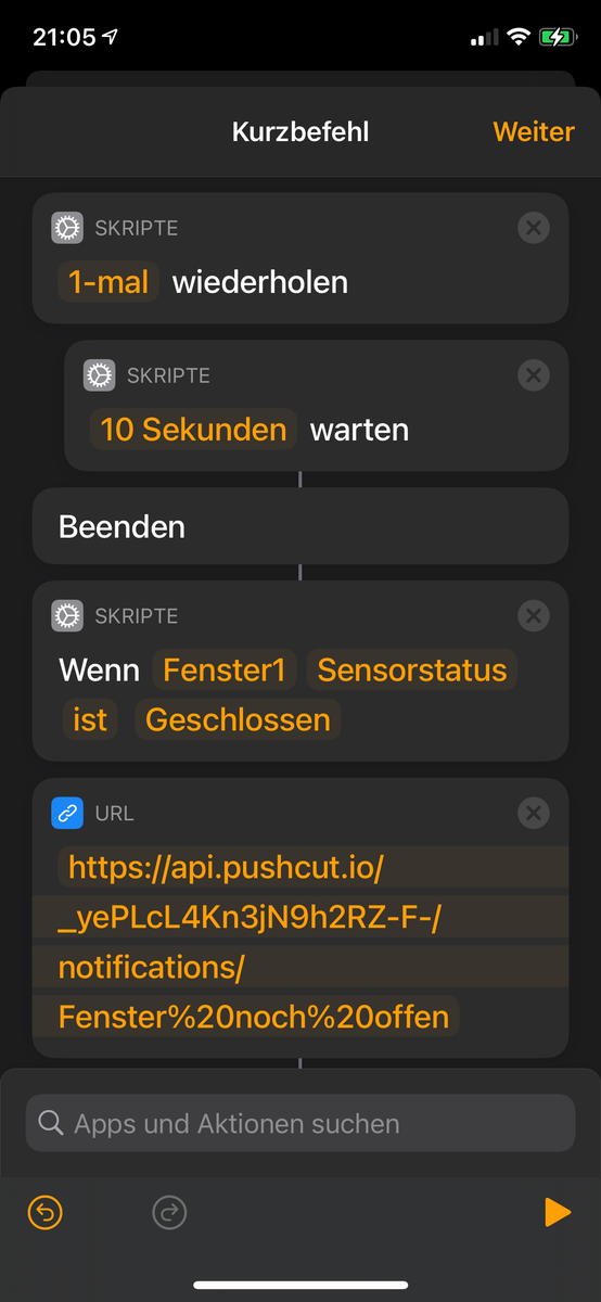

Bei mir geht nicht mehr als 4 x 29. Probierst du schon mit dem Switch oder nur mit "Diese Automation testen"?
Oh. Hätte ich jetzt nicht gedacht. Dann probier halt mal 20 x 29. Geht das?

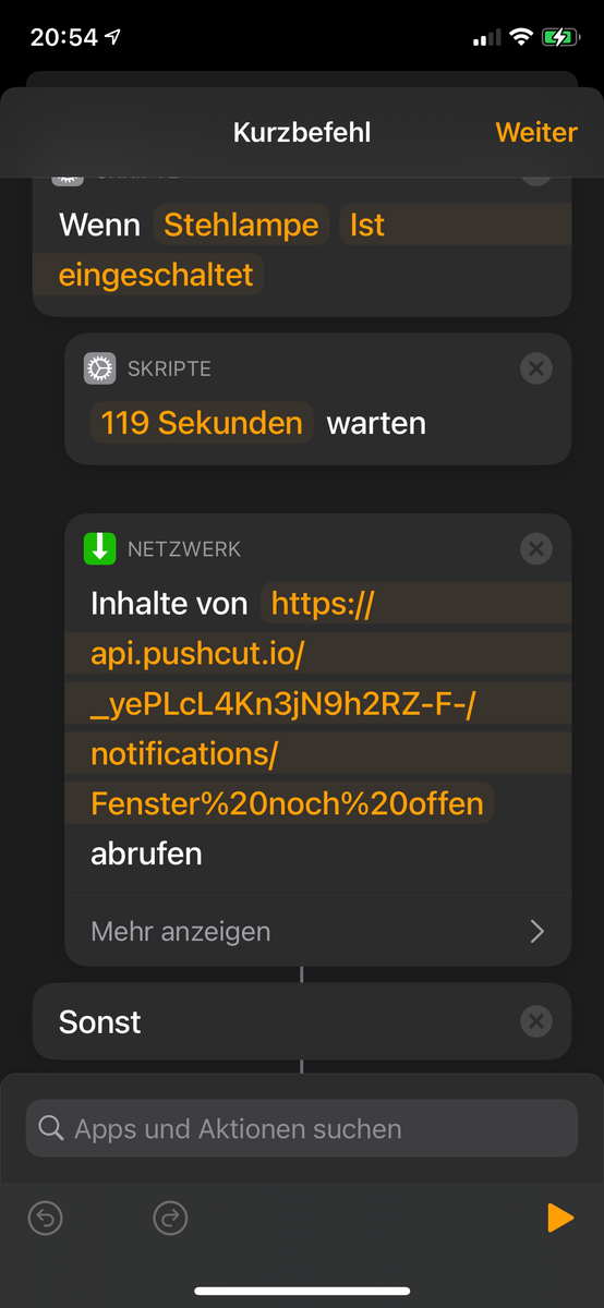

bei meiner Fenster-Offen-Automation habe ich bemerkt, dass der "Warten"-Befehl bis maximal 119 Sekunden funktioniert. Und zwar egal, ob ich den in eine Schleife ("Wiederholen") packe, 2 x"Warten" hintereinender oder nur einmal "Warten" benutze. Sobald die Summe 119 Sekunden übersteigt, funktioniert die Benachrichtigung nicht mehr. Auch das Schalten einer Lampe geht so nicht. An der Benachrichtigung kann es also nicht liegen.
Irgendwelche Ideen? Ich benötige 15 Minuten, bevor die Meldung rausgehen soll. Benutze Pushcut.

Aber jetzt möchte ich es ja nicht nach 10 Sekunden haben sonder mindestens 5 Minuten.
Soll ich es dann wieder auf die 29sek und 20 mal warten einstellen?
Fein. Mit 10 Sekunden funktioniert es also. Probier mal 4 x 29 Sekunden und danach 5 x 29 Sekunden. Letzteres sollte nicht mehr funktionieren.

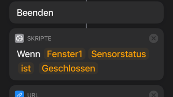

Bei Sensor muss aber doch stehen ist geöffnet oder nicht?
Also so dann?
Ja. Ich will ja beim testen nicht immer das Fenster auf haben zu dieser Jahreszeit.
Und die Schleife ("wiederholen") muss beendet sein, sonst bekommst du bei jedem Durchlauf eine Meldung.
Jetzt teste mal. Nach 10 Sekunden müsstest du ne Meldung bekommen. Vielleicht erst mal "trocken" testen. Mit "Diese Automation testen". Kann sein, dass du dazu das Fenster aufmachen musst. -
Okay also so dann
Hast du die alten Bilder verwendet? Probier mal so:

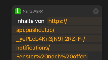

Grad noch mal getestet:
Ne Benachrichtigung, die nach 119 Sekunden rausgehe soll, bekomme ich nicht hin.
Edit: War ein Test mit einer Lampe. Hat nichts mit dem Fenstersensor zu tun.
