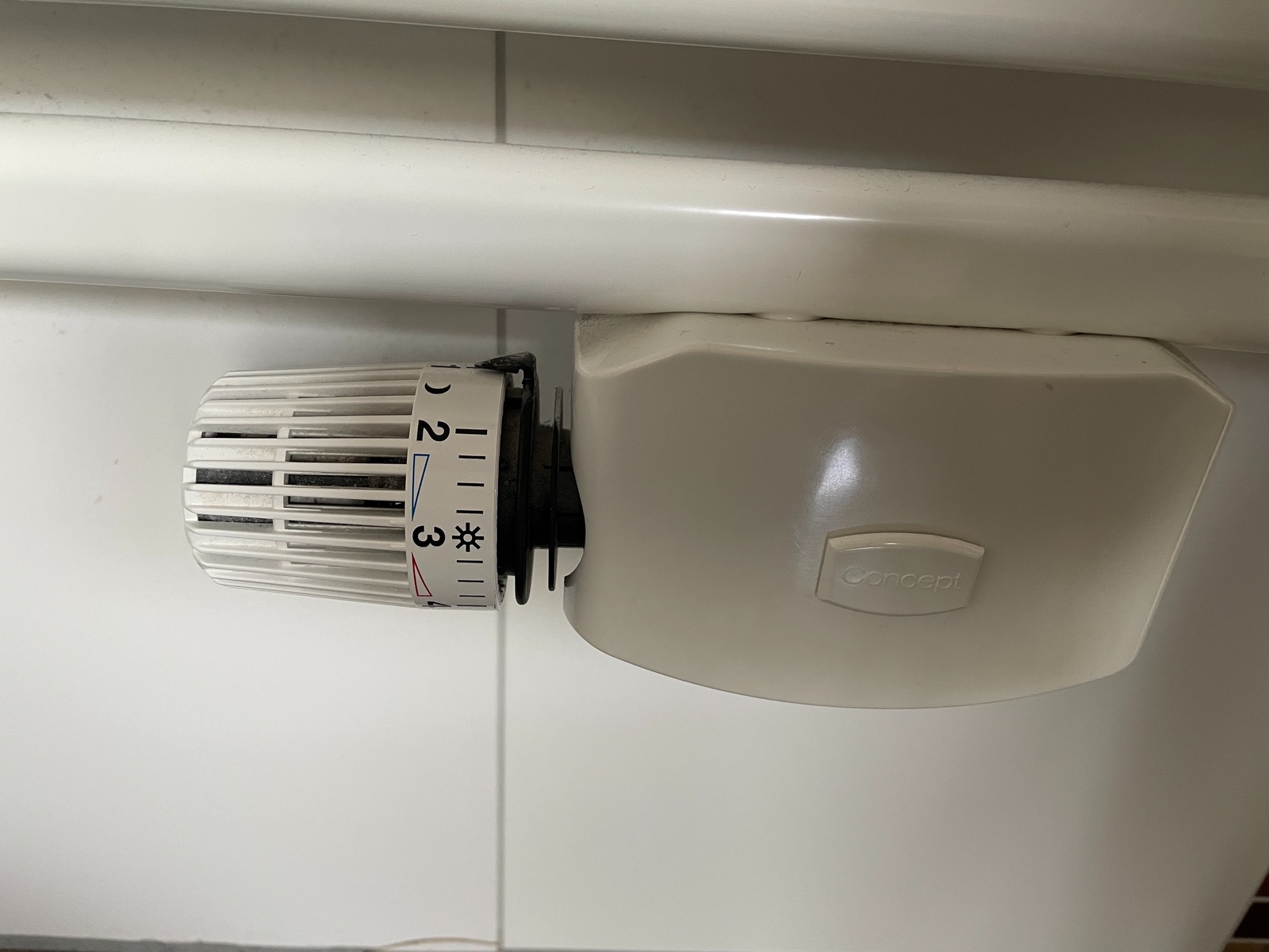

    Wenn es warm ist und sich die Heizung komplett abschaltet, dann ist klar, dass das Ding nicht funktioniert. Zur Zeit ist es aber noch nicht so warm, und das Ding schaltet sich morgens noch an.
    Welches soll ich denn wohl kaufen? Bei a....... gibt es zwei verschiedene. Scheint das alte und das neue zu sein.
    Das wäre meine Frage gewesen. Nein man muss den nicht besonders anschalten. Nur auf 1 - 5 regeln für Temperatur bzw. Wärme.
    Dann schraub es mal testweise ab. Der Heizkörper wird dann maximal warm, weil nix mehr auf den Ventilstössel drückt.
    Jetzt ist die Frage: Welchen smarten Thermostatkopf kaufen und draufsetzen. Da gibt es mehrere Möglichkeiten, wie z.B. Fritz, Bosch, EVE u.a.
    Brauchen die alle keinen Hub? Hat einer Erfahrung mit dem einen oder anderen? Von Bosch hatte ich mal Rollladen Schalter, da hatte ich nur Probleme mit. Selbst Bosch hatte keine Lösung. Jetzt hab ich Shelly und die sind klasse

    Habe eine kurze Frage: ich habe im Badezimmer einen Heizkörper für Handtücher. Wenn ich morgens mit unserem kurzen unter die Dusche gehe, stehe ich bislang immer vorher schnell auf, stelle den Heizer auf 5 damit es nach dem duschen angehen warm ist (Fußbodenheizung läuft auch).
    Gibt es eine Möglichkeit, nur an diesem einen Heizkörper eine Steuerung für HomeKit anzubringen? Dass ich das entweder durch Automation oder durch meine App steuern kann? Leider habe ich von unserer Heizung nicht so viel Ahnung, es ist eine Gasheizung und ich habe einen Füller nach außen, wenn es also warm ist draußen, dann heizt Heizung nicht. Die Heizung ist über 190 Jahre alt, als wir die bekommen haben, hat man noch nicht Smart gedacht :)
