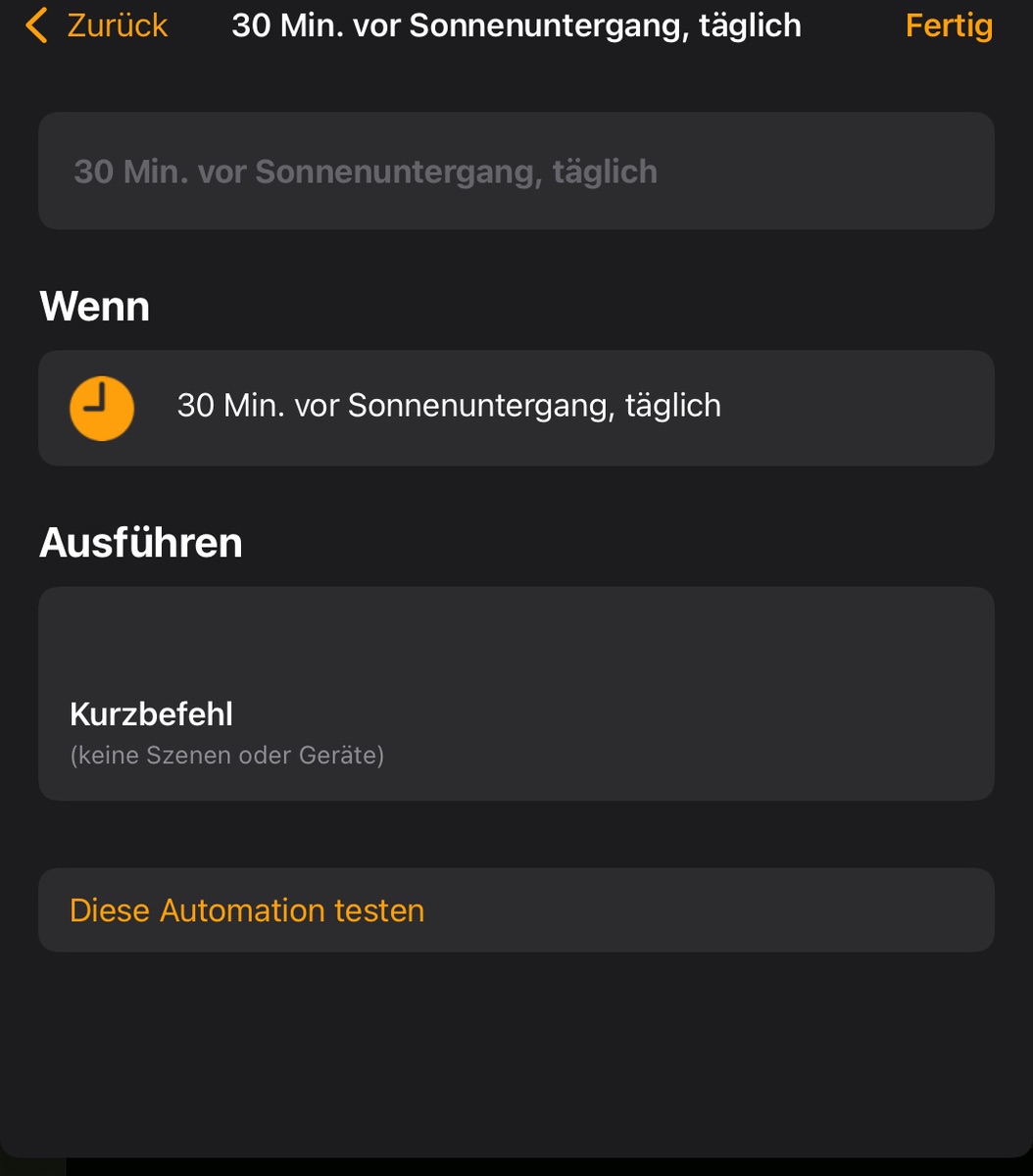

    Hallo Marcel,
    Vielen Dank für die Anleitung. Hab versucht das nachzubauen.
    Also zuerst den Kurzbefehl erstellt der den Fernseher abfragt und dann 2 Lampen einschaltet.
    Dann in Home eine Automation mit der Tageszeit und in Kurzbefehl konvertiert. Hier kann ich aber nirgendwo den zuerst erstellten Kurzbefehl unter „Ausführen“ auswählen..?

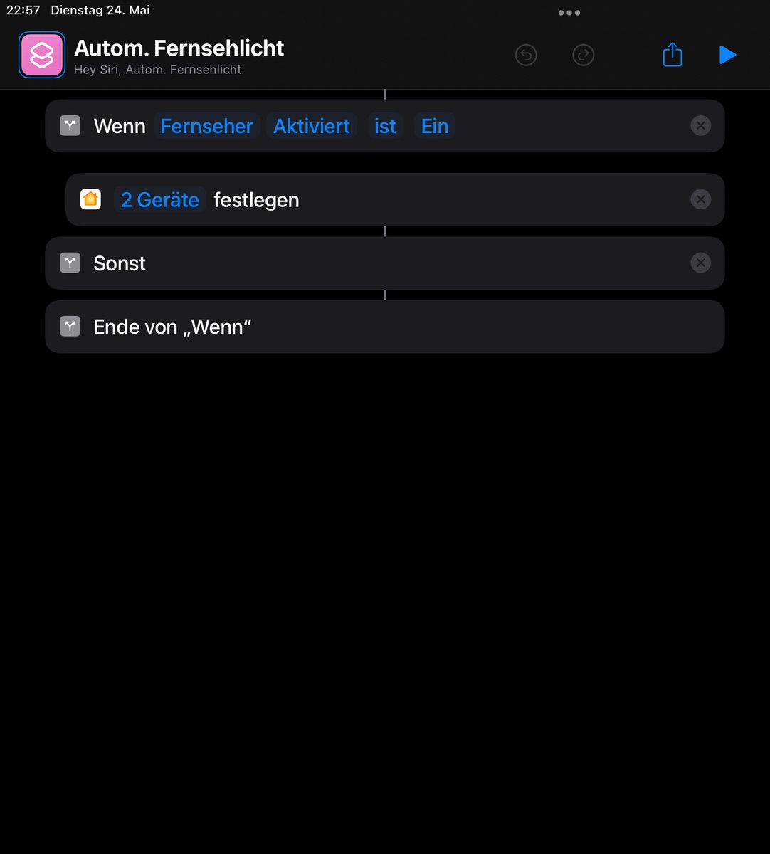

    Habe folgende Automation am Laufen:
    Wenn ich 1/2 Stunde vor Sonnenuntergang (und auch danach) den Fernseher einschalte, soll sich automatisch das indirekte Fernsehlicht (Nanoleaf Stripe) mit einschalten. Der TV ist ein Homekitfähiger LG OLED. Diese Automation funktioniert so wie sie soll.
    ABER:
    Ich hätte auch gerne, dass sich das Licht dann einschaltet, wenn der TV zu diesem Zeitpunkt bereits läuft.
    Also „…wenn 30 min vor Sonnenuntergang — und Fernseher ist EIN — dann aktivere Fernsehlicht…
    Das funktioniert mit der Home App irgendwie nicht. Klappt nur, wenn man den TV in diesem Zeitabschnitt einschaltet…
    Home+ Und Eve App hab ich auch schon versucht, die können aber keine Homekitfähigen TV‘s oder Apple TV‘s einbinden…
    Lässt sich das ev. mit einem Kurzbefehle Skript lösen?
    Grüße
    Christian
