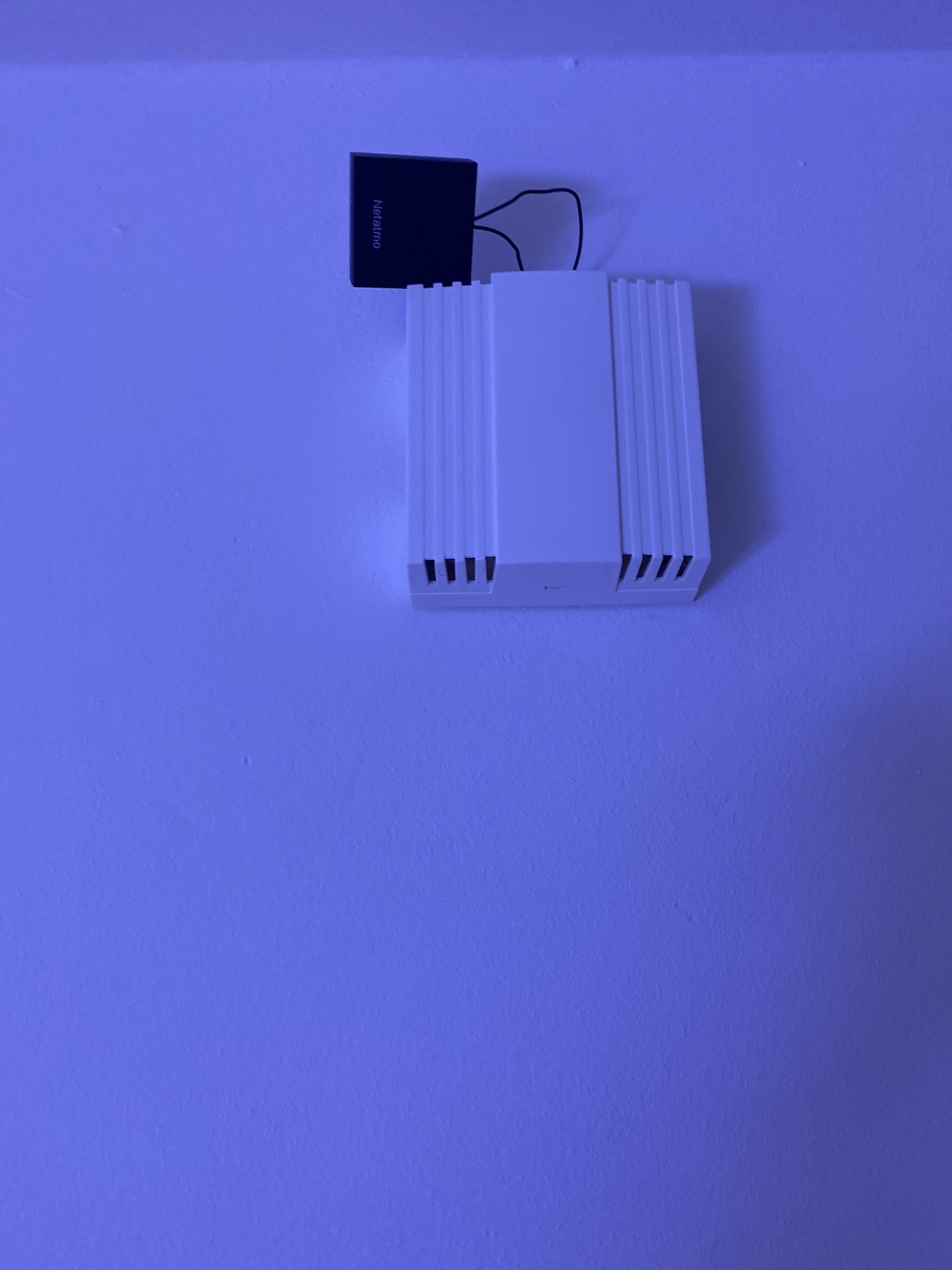

Wenn ich das richtig verstehe, muss ein Kabel am Gong sein und eins am Travo?! Dann muss ich ja ein Kabel gefühlt durchs halbe Haus legen, da ja Travo und Gong weit von einander getrennt sind.
Als ich die Klingel angeklemmt hatte (egal in welcher Kombination, ob den Kasten am Travo, am Gong oder ganz ab), hat bei druck auf den Knopf, die Klingel aber immer geklingelt).
Edit: ich denke aber prinzipiell sollte es reichen, wenn die Box an dem Gong angeklemmt ist, da dieser ja vermutlich mit dem Travo verbunden ist und auf der Zeichnung ist es ja auch so einzusehen.

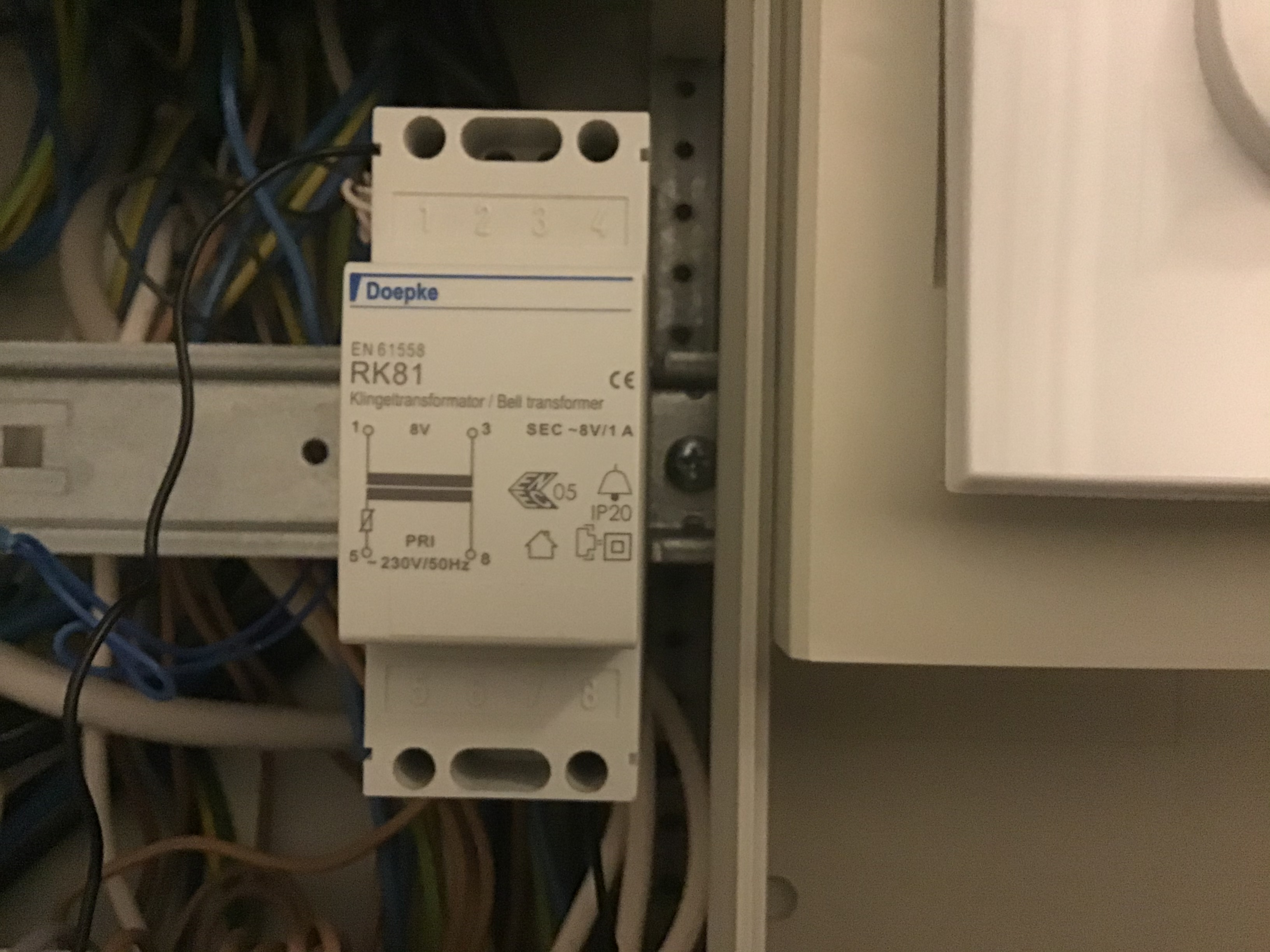

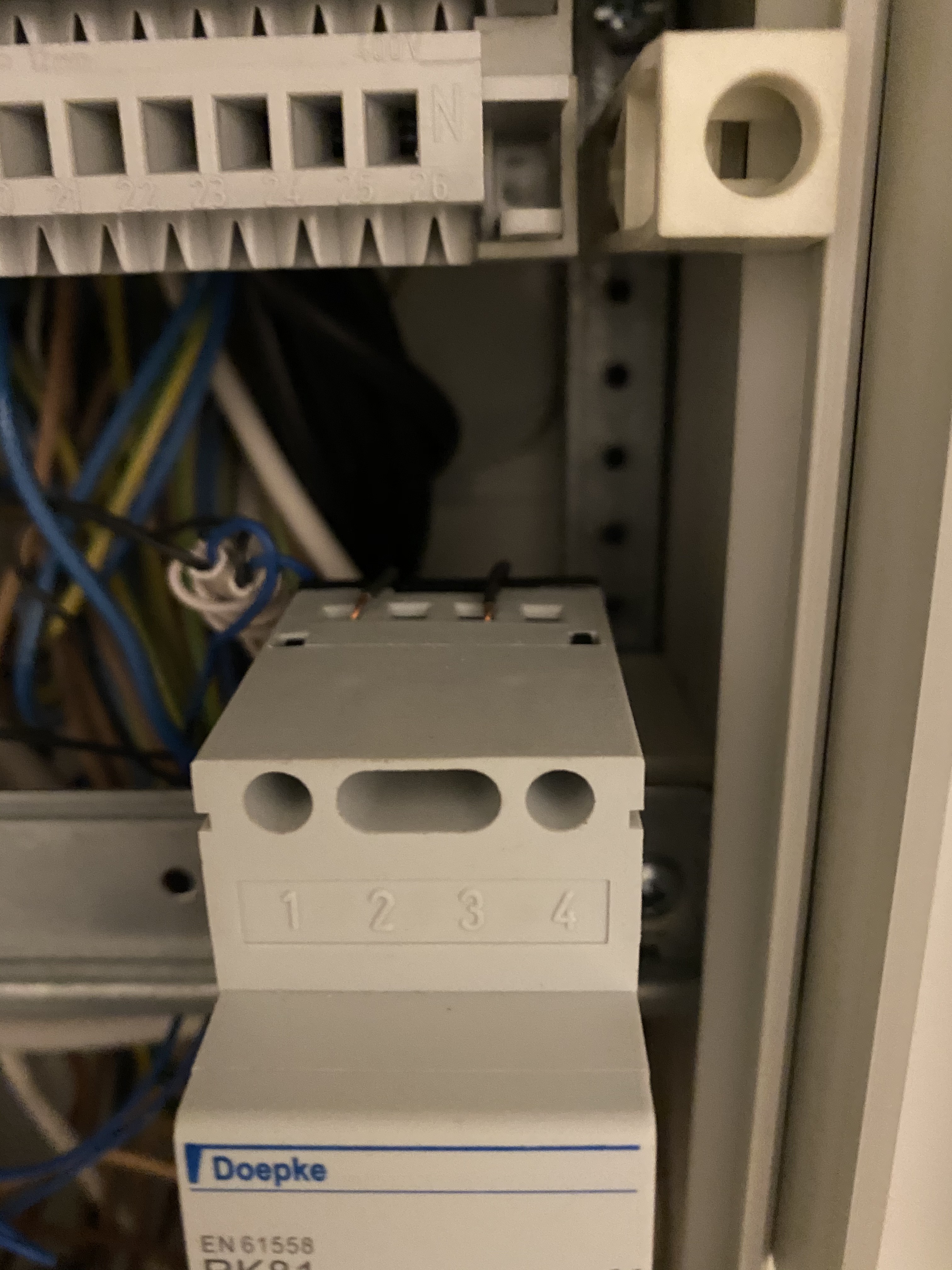

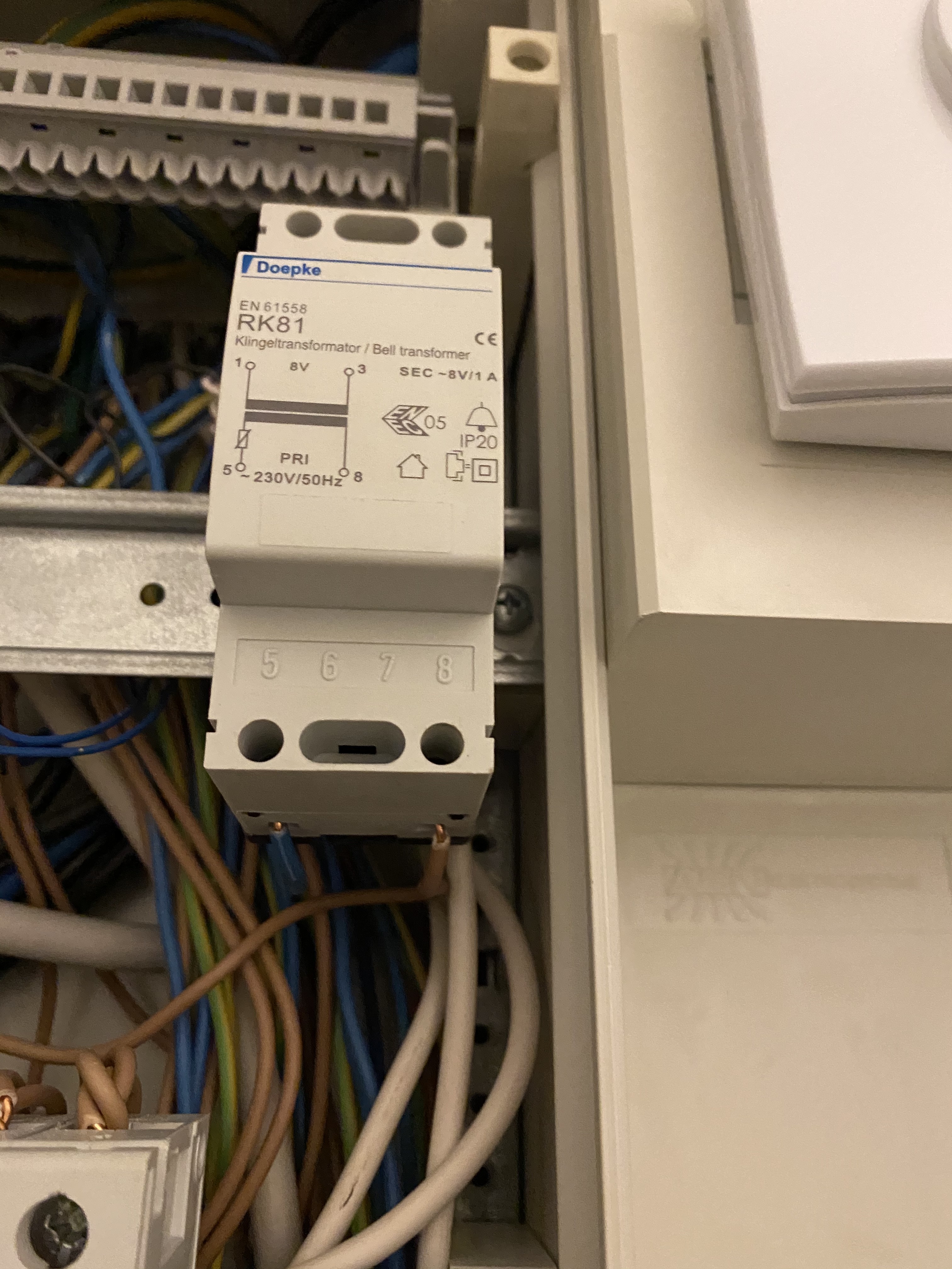

Also entweder bin ich noch nicht richtig wach, oder an Pin 5 deines Trafos ist ein blaues Kabel …
Da war ich wohl noch nicht wach genug 😅 das ist tatsächlich blau

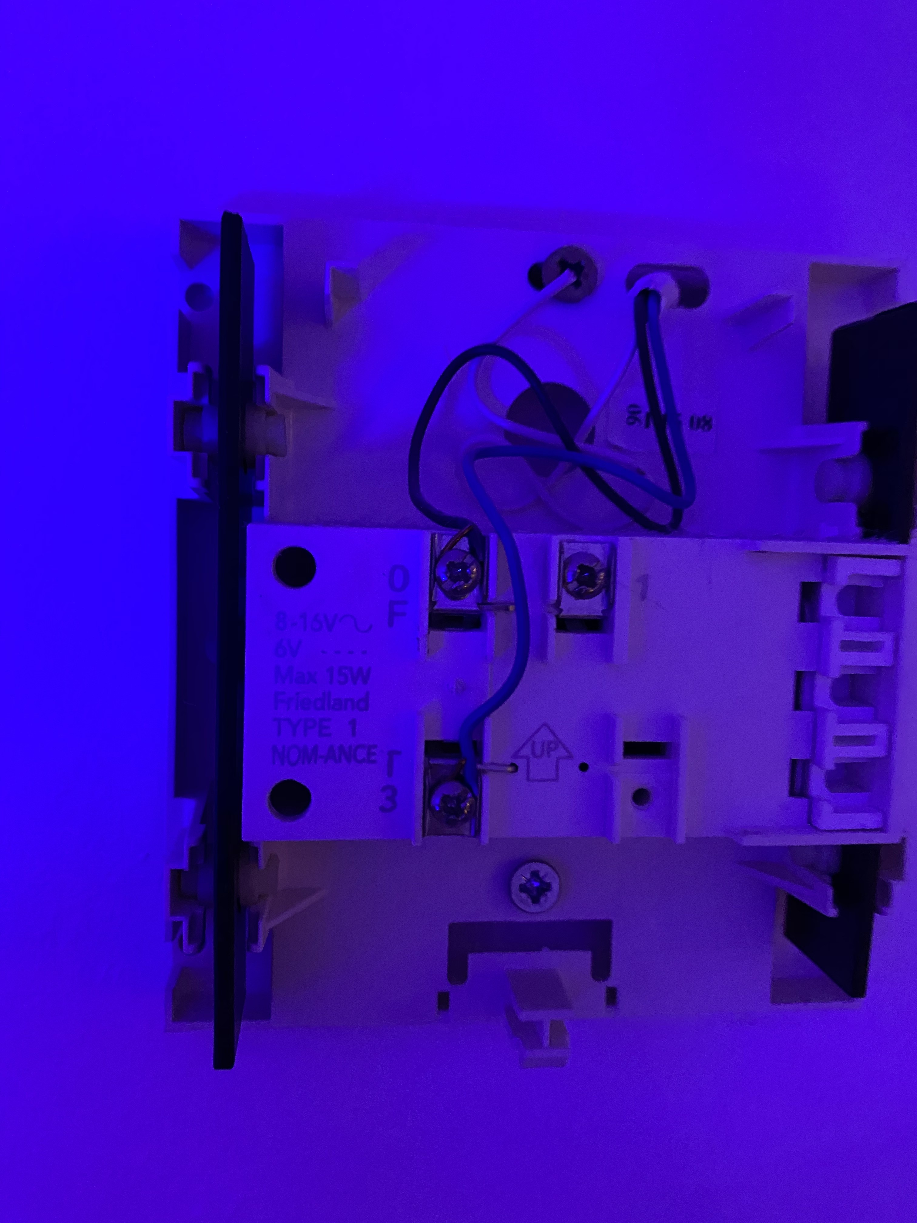

Dann hast du wohl beide Kabel der Klingel am Trafo ?! Eins must du aber mit dem Gong verbinden und der Gong benötigt ja auch Strom. Also muss ein Gong Kabel an den Trafo. Ansonsten hast du keinen geschlossenen Kreislauf.
Wo geht dein blaues Kabel des Gongs hin?
Das blaue kabel, was beim gong aus der Wand kommt, geht meiner Einschätzung nach zum drücker nach draußen, weil auch dort die selben kabel rauskommen (blau, schwarz und weiß). Ich weiß nur nicht, wie der Travo dazwischen geschaltet ist. Hier gehen ja nur zwei schwarze kabel rein/raus.

Danke schonmal für die Antwort. Ich hänge gleich mal Bilder des gongs und des Travos an. Vielleicht klemmen ich auch alles falsch an und jemand hat nen tip. Wlan läuft über die FritzBox 7590 und 5ghz habe ich ausgeschaltet. Die FritzBox steht ca, 70cm von der Klingel entfernt, also sollte der Empfang nicht das Problem sein
