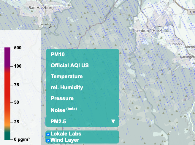

    ich hätte dazu auch gerne noch mal etwas gewusst: ich langem Probieren zeigt er mir die Werte für PM 2,5 und PM 10 an. Woher bekomme ich aber Temperatur und Feuchte? auf der Karte finde ich auch keinen einzigen Sensor der dort Temp od. Feuchte anzeigt.
    Und wie ich verstanden habe, eine historische Datenbank anlegen geht nicht.

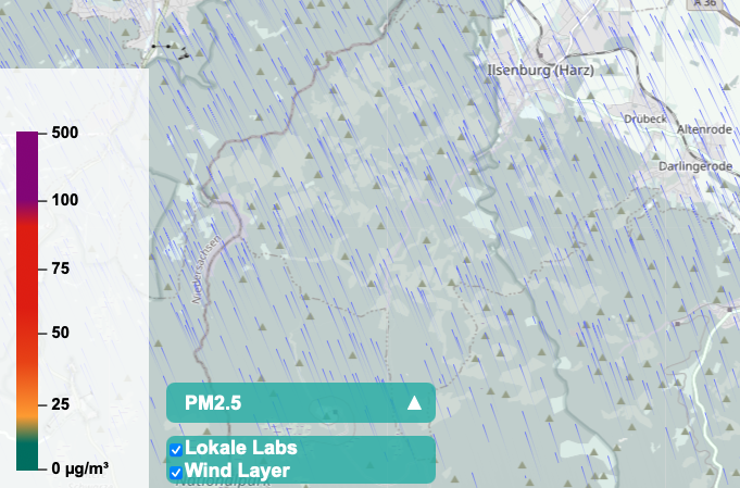

    Wenn du die Daten von https://maps.sensor.community meinst dann kannst du unten links die Sensoren umschalten ( PM2,5 / PM10 / Temperatur / rel. Humidity / Pressure / Noise )
