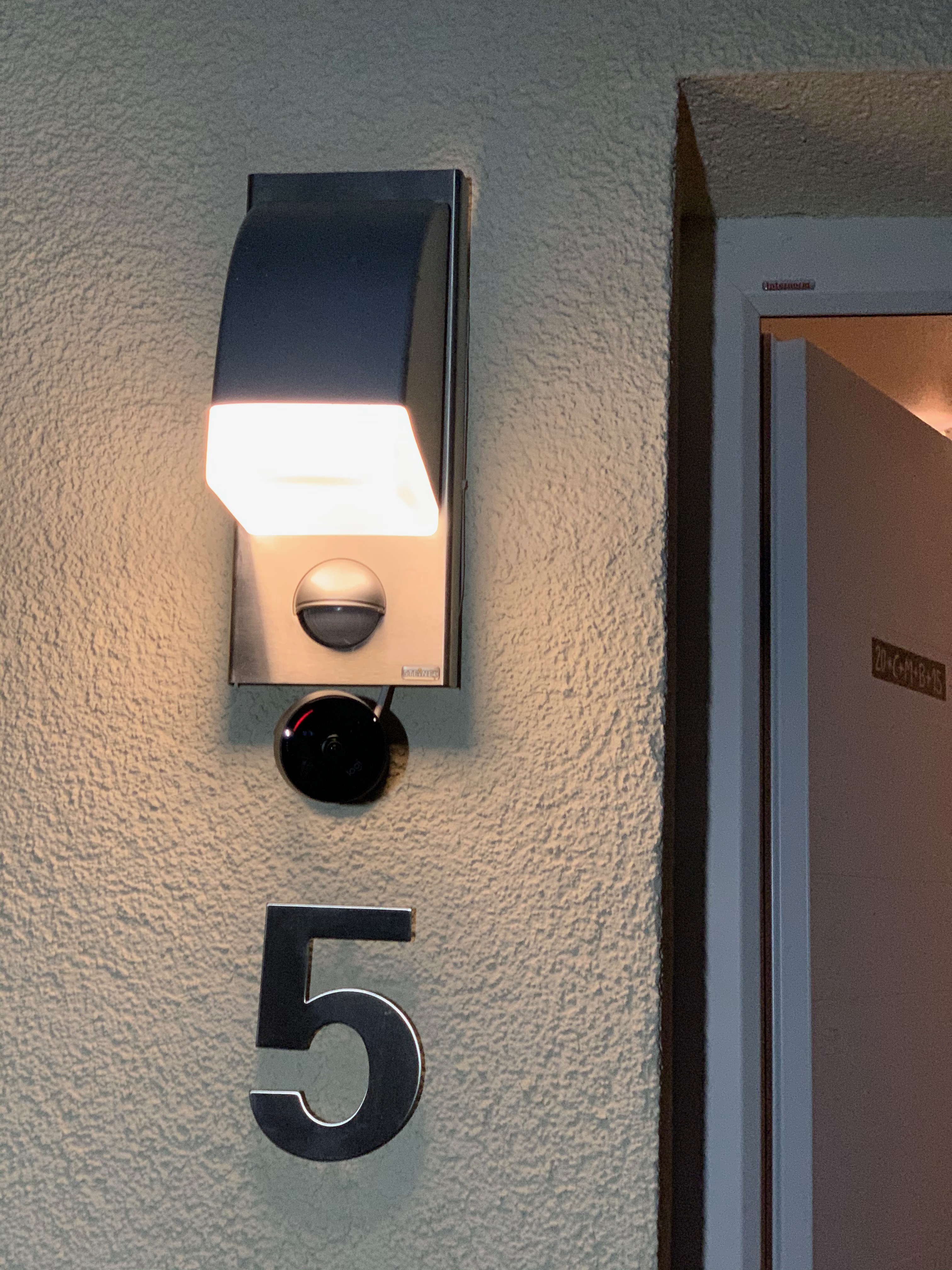

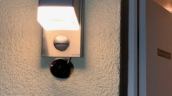

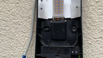

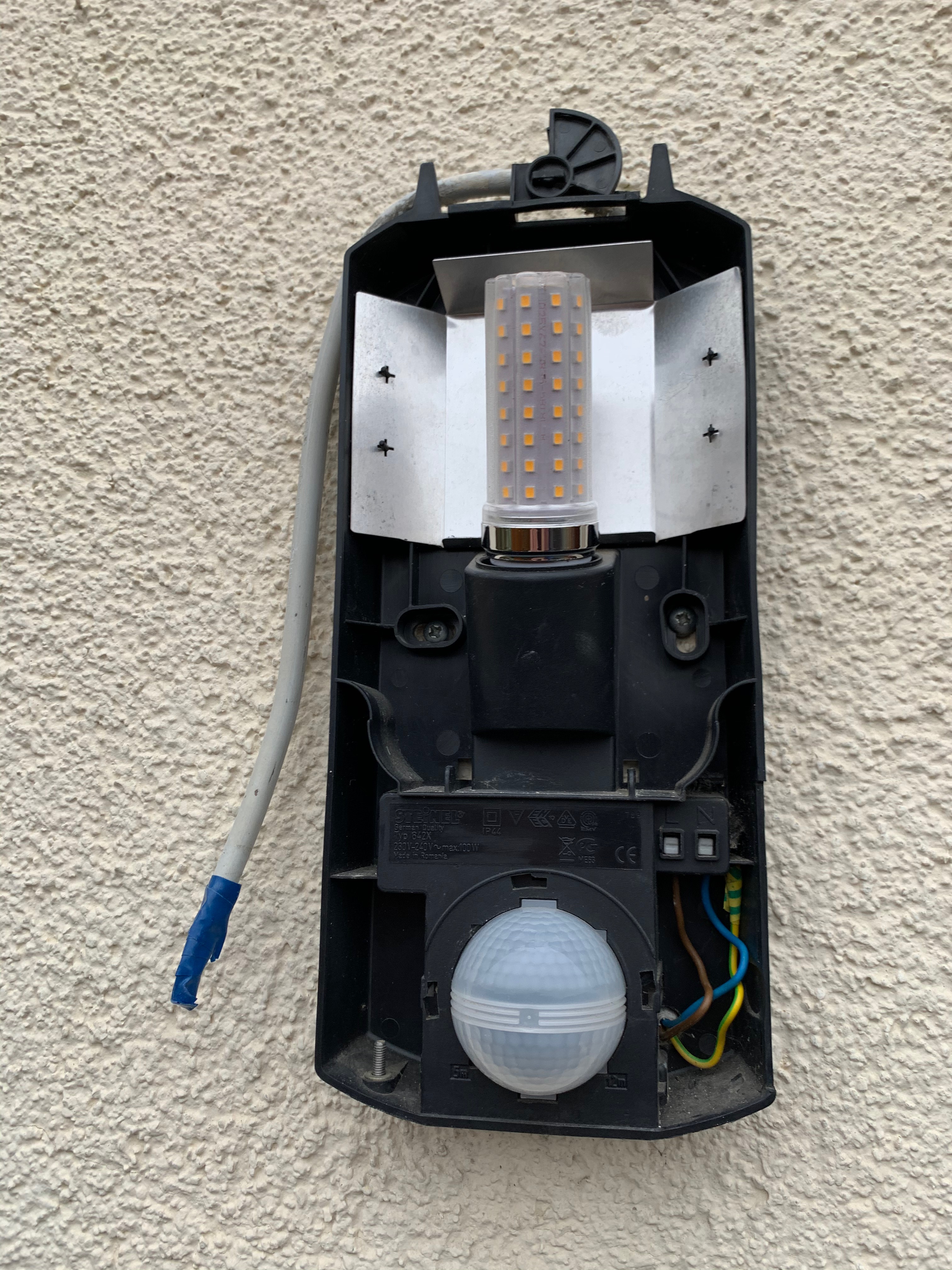

Ich habe mich nach mehreren Wochen des Testens (Bticino, Bosch, Somfy, Netatmo) für die Logitech Circle View entschieden, da sie am problemlosesten einzubinden und zu bedienen war. Ich benutze sie als Gegensprechanlage an der Haustür und lasse sie aber auch bei Bewegungen aufzeichnen. Ein großes Manko habe ich im Anschluss gesehen, da das Netzteil nur für den Innenbereich ist und es für dieses Modell nicht (wie bei der Circle 2) die wetterfeste Verlängerung gibt. Ein großes Loch für den USB Stecker wollte ich nicht durch die Wand bohren. Letztendlich habe ich es dadurch gelöst, dass ich ein outdoor USB Netzteil von as-schwabe aus dem Camping Bereich in meine Außenlampe mit verbaut habe:
Man könnte das Netzteil auch in eine wetterfeste Aufputz Abzweigdose verlagern.
