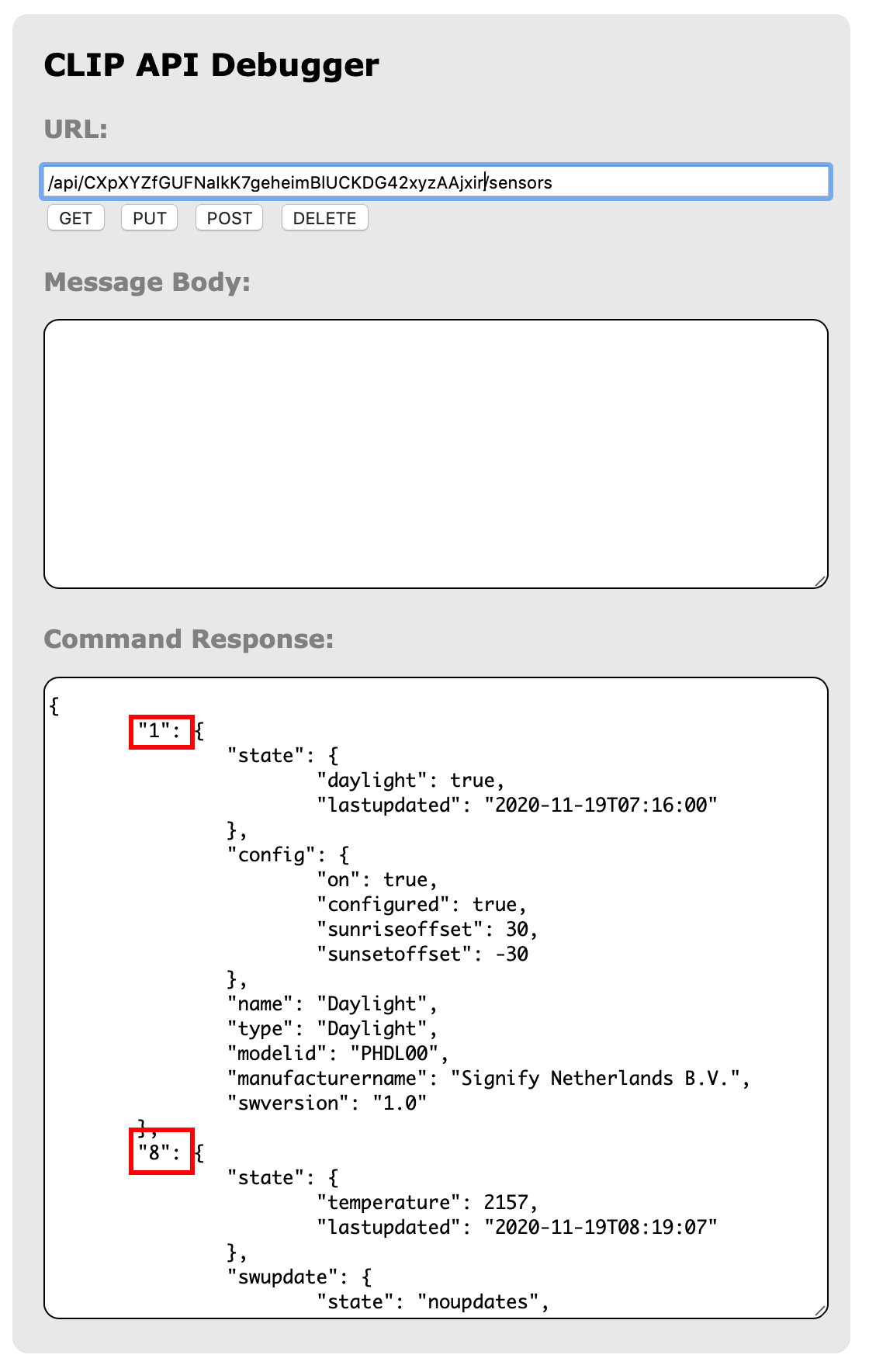

Du brauchst den Usernamen, um die ID des Motion Sensors herauszubekommen. Die zu finden ist äußerst unschön. Dazu benutzt du die gleiche Oberfläche, die du auch beim Anlegen des Usernamens angegeben hast.
Dort gibst du jetzt in das Eingabefeld URL ein (wobei du deinen Usernamen verwendest):
/api/CXpXYZfGUFNaIkK7geheimBlUCKDG42xyzAAjxir/sensors und klickst auf GET. Das Eingabefeld Message Body bleibt leer. Du erhältst eine Ausgabe im Ausgabefeld Command Response, die nicht sonderlich übersichtlich ist:
Deine Aufgabe ist es nun, das wirklich aufmerksam zu lesen. Was du in der Abbildung siehst, ist JSON Code, der abschnittsweise deine Sensoren beschreibt. Die Zahl am Anfang jedes Abschnitts ist eine Hue-ID. Im Beispiel sieht man die "1" und die "8" und darunter geht es munter weiter. Deine IDs können andere sein. Sie müssen nicht aufeinanderfolgend sein.

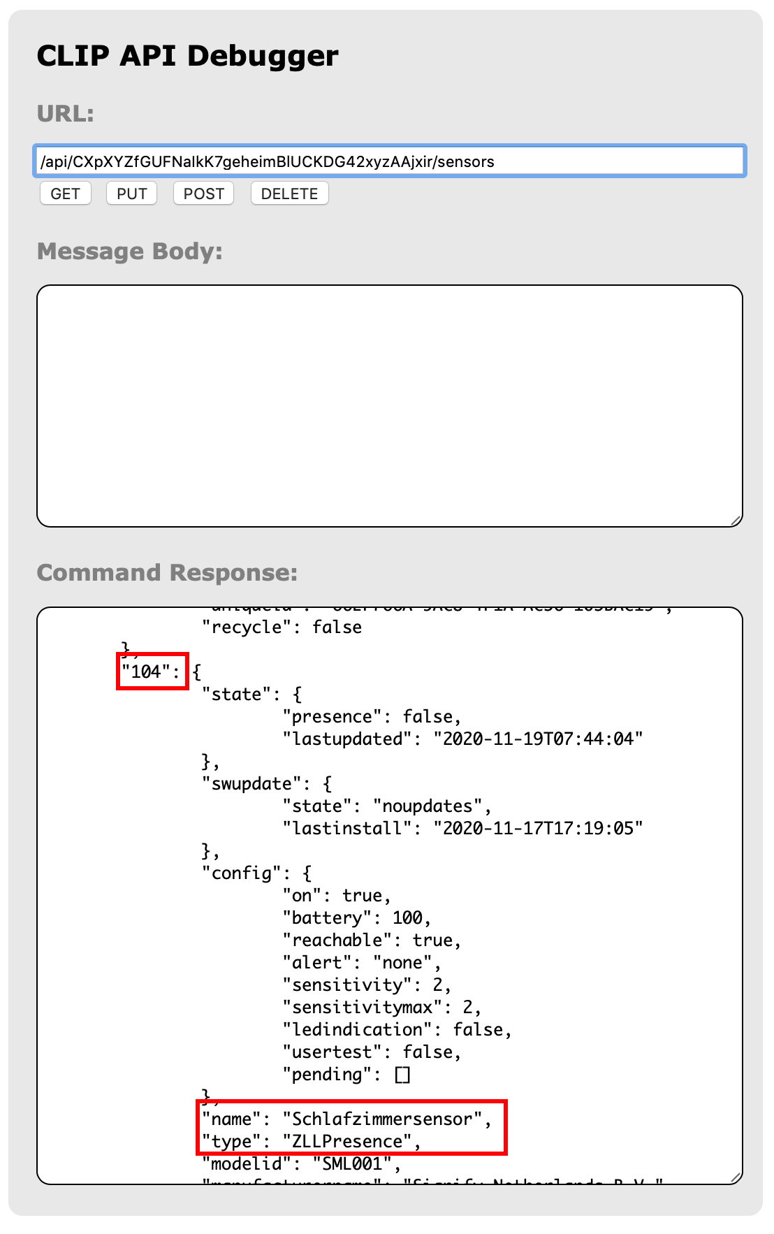

Der Sensor, den du suchst, steht da irgendwo mit dem Namen, den du ihm gegeben hast. Danach solltest du als erstes suchen. Und, wichtig, er muss vom Typ ZLLPresence sein. So sieht die Beschreibung für meinen Sensor aus:
