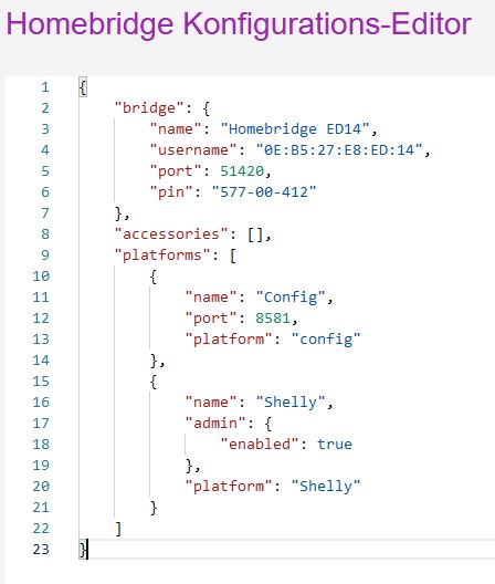

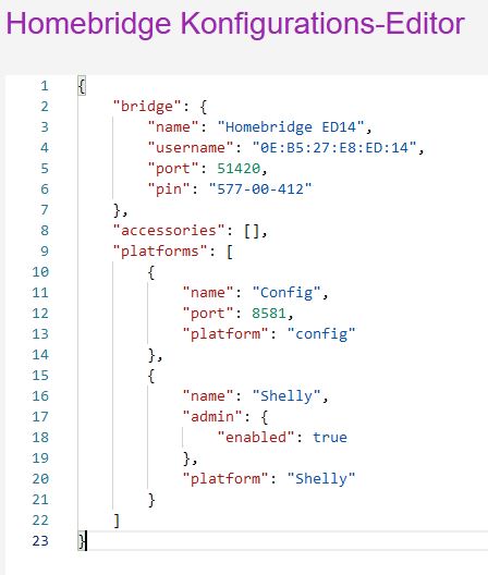

    Dann zeig mal her. Das kriegen wir schon hin. Mit diesem JSON-Krempel kämpft jeder. Du bist nicht allein :saint:
    Hallo zusammen
    Ich scheitere am geleichen schritt...
    Wie muss ich jetzt den User hier noch dazu schrieben? es kommt immer dieser Syntax Fehler.;(;(
