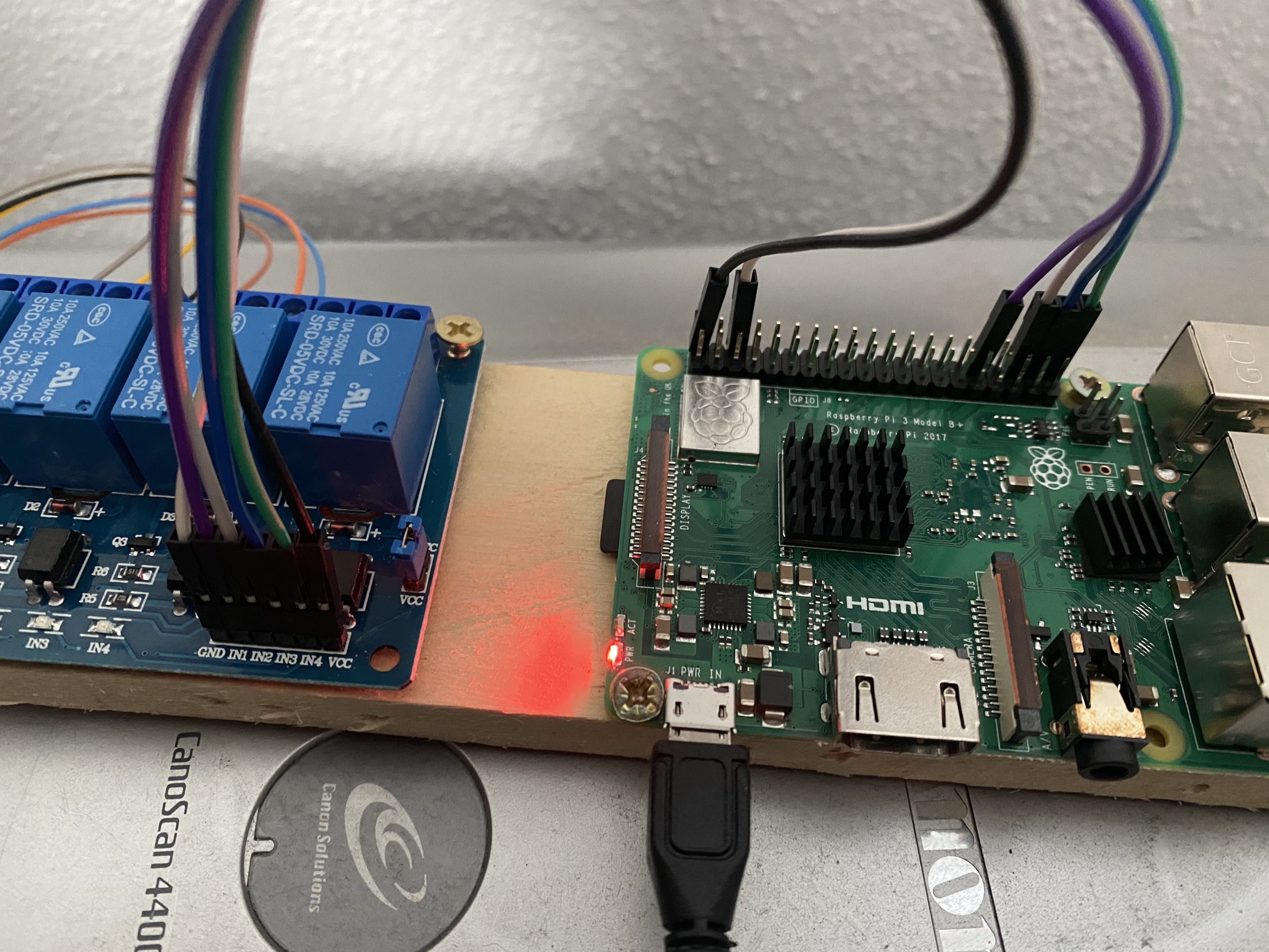

    Zunächst habe ich das Relay eingebunden:
    1. Verbunden über Jumper-Kabel. ich nutze für die Steuerung die GPIO 12,16,20 (den 21er habe ich auch mit angeschlossen, er wird aber im Folgenden nicht genutzt, backup sozusagen...). Angeschlossen habe ich das nach der sehr guten Anleitung hier (https://www.4hf.de/banana-pi/r…halten-ueber-gpio-172.htm)
    2. Wichtig ist, dass das Relay bzw. die genutzten Pins entsprechend richtig initialisiert sind (Als OUT und HIGH (1))
    3. Uber Putty (SSH-Terminalverbindung zum PI) kann man dann mit den GPIO-Befehl entsprechend testen, ob das Relay funktioniert. Die Konfig mit den nötigen Pins kann man sich dann mittels Terminalbefehls gpio readall anzeigen lassen.
    4. nach erfolgreichem Anschluss konnte ich dann das Relay über das Terminal schalten
    5. Wichtig: damit die Relays auch bei einem Neustart / Reboot des PI wieder mit dem richtigen Setting initialisiert werden, ist es sehr wichtig, dass man in der config.txt des PI den entsprechenden Initialisierungswert einträgt. ich habe das mittels integriertem Editor gemacht (Befehl: sudo nano /boot/config.txt). Eingefügt habe ich dann für meine Pins unter [all] den Wert gpio=12,16,20,21=op,dh . (den Pin 21 benötige ich zwar nicht, aber nur der Ordnung wegen ist er mit dabei :) - Anleitung hier: https://www.raspberrypi.org/do…ration/config-txt/gpio.md

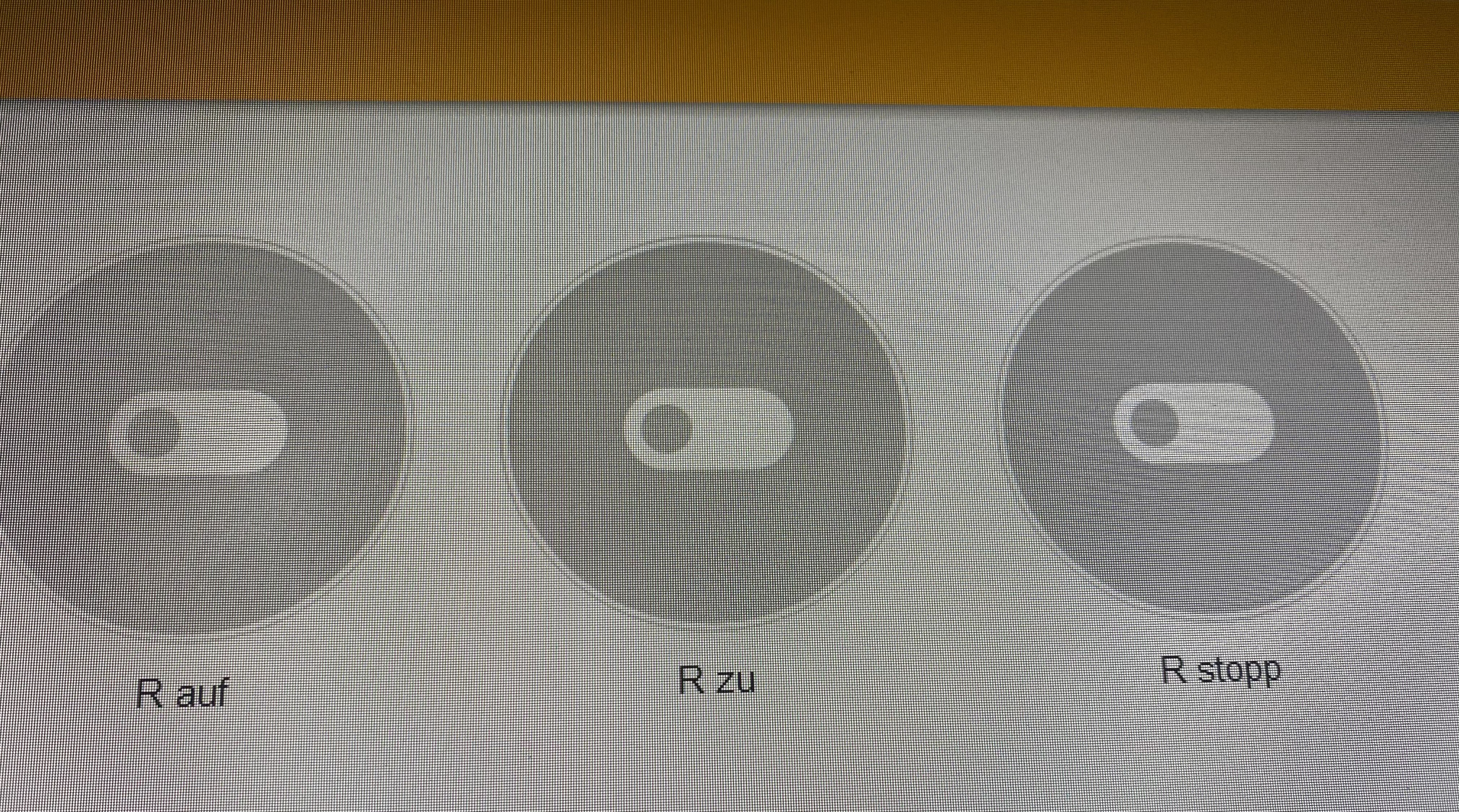

    Final habe ich dann Für die 3 Schalter (die im Homekit als Switch auftauchen) noch jeweils eine Szene gemacht, die ich entsprechend "Läden auf", "Läden zu" und "Läden stopp" genannt habe.
    Damit kann ich nun alle Rolläden mit den Sprachbefehlen steuern, oder alternativ über die Home-App. Da die FB auch noch funktioniert , kann ich diese natürlich auch noch mit den bisherigen Buttons nutzen. Bzw. weiterhin die Wahl treffen, ob der Befehl einen Motor oder die Gruppe steuert.
