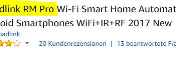

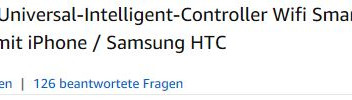

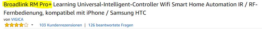

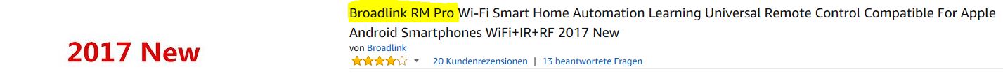

dtp ist aber lt. Artikelbeschreibung ein anderes Gerät als der RmPro+, welcher durch einen anderen Händler angeboten wird.
(Hab die beiden Beschreibungen mal angehängt und markiert.)
Lg
Dennis
Genau DAS ist die Frage SmartHome Hank. ?
Ich habe mein Gerät jetzt an Amazon zurück geschickt und bin schon am gucken welches Gerät ich bestellen muss...
(Will aber kein Versand aus China...)
P.S.: Ein Verkäufer hat die Pro+ Version und der andere „New 2017“, sind aber wohl unterschiedliche Geräte...
Lg
Dennis
