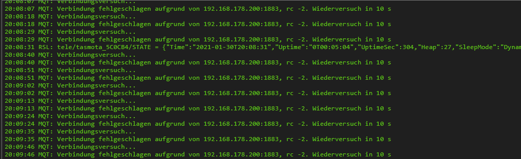

    Mqtt läuft nach dem Server Client Prinzip. Das Plugin für Homebridge und deine tasmota sind Clients. Du brauchst den Server dazu. Dieser nennt sich Broker. Der verbreitetste ist mosquitto. Den musst du laufen haben damit es funktioniert.
    Sudo apt-get install mosquitto && sudo systemctl enable mosquitto
    aus dem Kopf. Schreibfehler möglich.
    Den Server setze ich dann zusätzlich auf dem Raspberry auf ? Oder fungiert der als Plugin in Homebridge ?
    Servus,
    bin noch relativ neu in der Hausautomation und wollte deswegen mal etwas Kleiner anfangen.
    Gekauft habe ich mir die Sonof Basics, darauf habe ich dann tasmota geflasht um es in ein HomeBridge-System einzubinden....
    Nun zu meinem Problem, egal wie und was, bekomme ich einfach keine Verbindung zwischen meinem Sonof und der Homebridge. (Egal welches Plugin).
    Vollständigkeitshalber hier das verwendete:
    Homebridge Mqttthing
    homebridge-mqttthing v1.1.25
    im Anhang sieht man den Log vom Tasmota und meine config im HomeBridge.
    IP vom Tasmota: http://192.168.178.38
    IP von der Homebridge(static): http://192.168.178.200
    Port habe ich den Standard 1883 Port benutzt.
    Auch wenn es nicht hier rein gehört: Ich habe das gleiche auch interessehalber mit iobroker benutzt, sowohl als lokales als auch auf dem RasPi mit einer static IP. In keiner Situation findet er meinen sonoff..
    Manuell einschalten/ausschalten über die Tasmota ip geht natürlich.
    Auch wird der Sonoff unter IOS angezeigt, auch keine Fehlermeldung.. Allerdings macht er nichts beim aus/ein schalten weil eben die Verbindung nicht zustande kommt.
    Hat hier irgendjemand einen Tipp ? Vielleicht ist es auch was ganz simples ;)
    Google schon komplett durchforstet.
