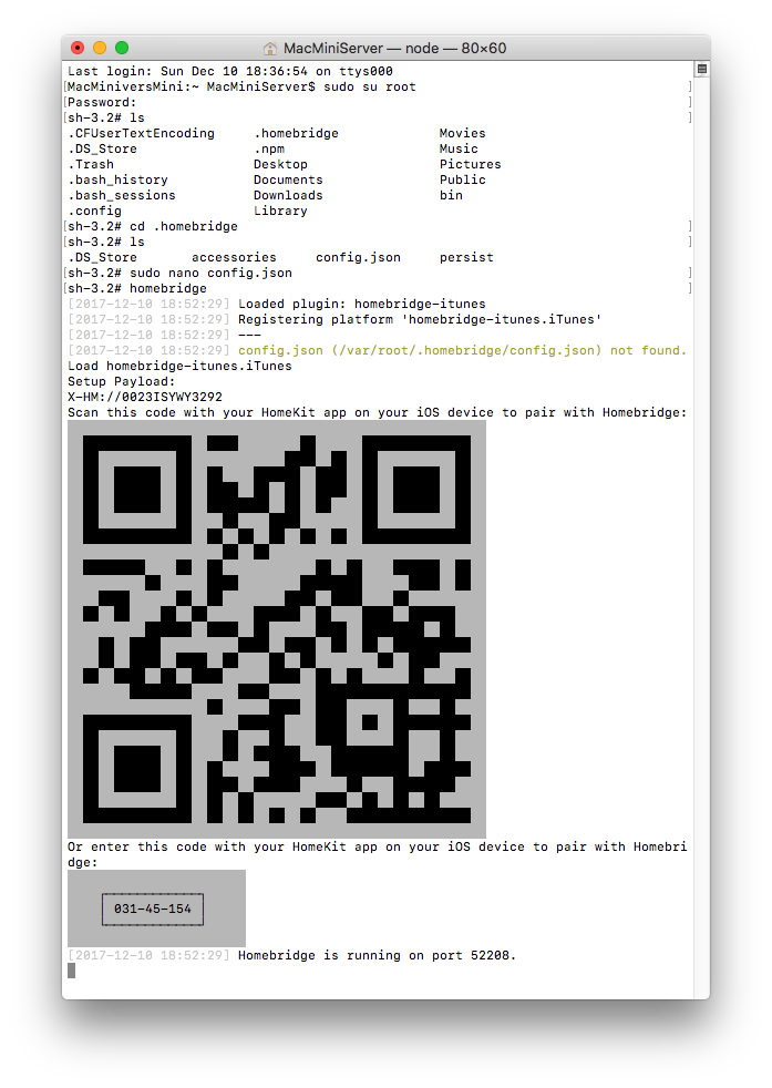

    Hallo, lese jetzt schon einige Zeit hier im Forum und muss sagen, ich bin echt begeistert. Habe meinen Mini schon einige Zeit als 24h Multiroom Lösung am laufen. Wollte das ganze nun auch mal mit einer Homebridge probieren. Hatte schon eine Homebridge auf einem Raspi am laufen um meine Homematic Komponenten über Siri zu steuern und auch das hat prima funktioniert. Mit dem Mini tue ich mir ein bisschen schwer. Bin nach der Anleitung von m4d-maNu.
    Meine Rechner:
    • Mac Mini late 2012
    • High Sierra 10.13.2
    • Xcode 9.2
    • node 9.2.1
    Musste allerdings auch mit : sudo npm install -g --unsafe-perm homebridge installieren, da er sonst nur Fehler gemacht hat.
    und ich konnte Anfangs den .homebridge auch nur mit : sudo mkdir .hombridge erreichen
    Okay die Daten in config.json eingefügt:
    und die Homebridge gestartet:
    Ich finde die Bridge auch in EVE aber keine EIN/AUS Schalter für die Lautsprecher usw.
    Und er wirft mir wie auf dem Bild den Fehler das er die config nicht finden kann.
    Kann mir da vielleicht jemand einen Tip geben?
