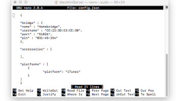

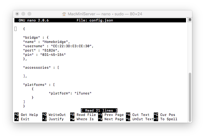

    Okay die Daten in config.json eingefügt:

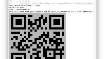

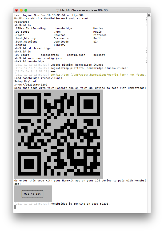

    und die Homebridge gestartet:
    Ich finde die Bridge auch in EVE aber keine EIN/AUS Schalter für die Lautsprecher usw.
    Und er wirft mir wie auf dem Bild den Fehler das er die config nicht finden kann.

  • Vielen Dank. Hätte nicht gedacht, das es so einfach ist. Ich dachte immer da dieser Benutzer ja Admin ist, ist das auch automatisch der root. Blicke da noch nicht so richtig durch. Wo sollte denn die .homebridge Ordner am besten sein (auch für weitere Plugins?)? Wie kann ich denn den Ordner nach root kopieren, falls es nötig ist?
    Dachte auch, dass ich wenn es nach der Anleitung mache und mich ja als erstes als root anmelde, er dann auch alles in die root Pfade kopiert...das ist dann wohl nicht so...
  • Ich melde mich auch kurz mal zu Wort, ich habe das mit den Root aus der Anleitung mal rausgenommen, muss das ganze selber noch mal genauer testen. Grundproblem ist, das ich mit 10.13.0 das ganze gemacht habe und zwischen Zeitlich hat Apple ja ein Sicherheitsupdate wegen den Root User "Problem" gemacht.
    Im Idealfall sind alle Plugins hier zu finden, dort ist auch die Homebridge selber zu finden.
    /usr/local/lib/node_modules/
