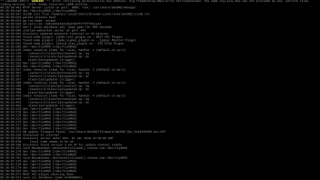

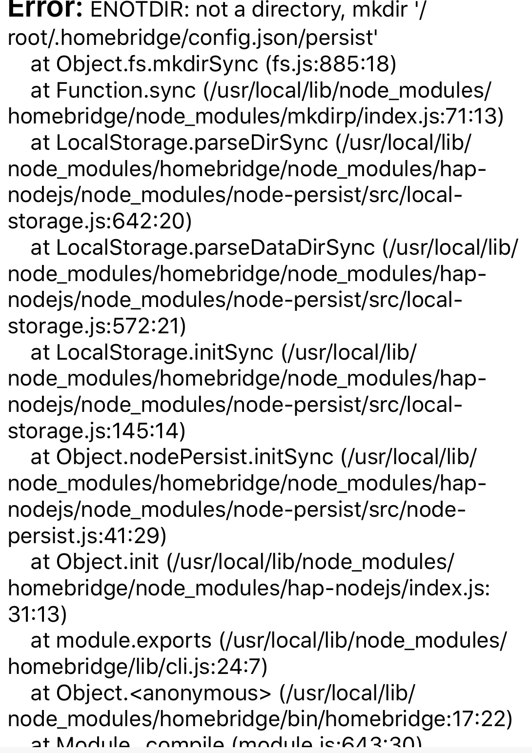

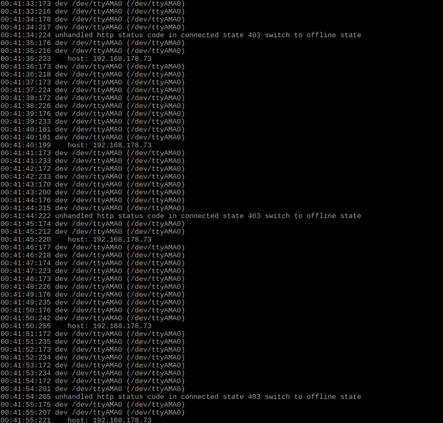

Meine HB startet auch nicht mehr.
Anbei der Log dazu.
Keine Ahnung was das zu bedeuten hat.
Hoff ihr könnt mir helfen.

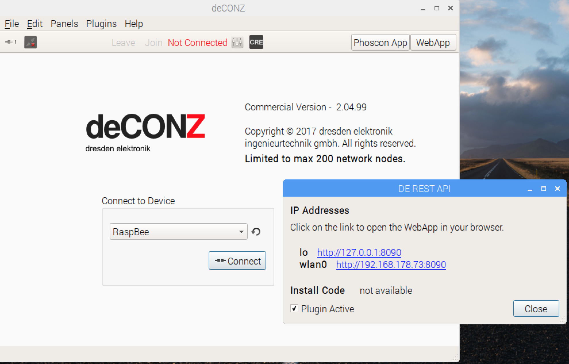

Das Problem hab ich auch immer noch. Sollte ich die GUI wirklich mal benötigen wegen tradfri update zB deinstallier ich deconz starte den Pi neu, installiere deconz und starte dann die GUI.
Mach meine updates und starte den Pi nochmal..
Ansonsten brauch ich die GUI nicht.
Trotzdem ein großes Dankeschön an alle.
Lg

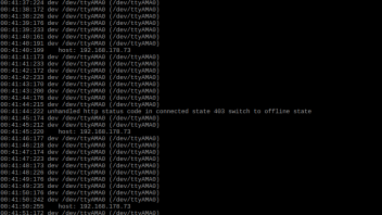

hier noch mal der Log während er läuft
Geht mit beiden Befehlen nicht.
Er schreibt aber was von einer config.2
Vll hab ich es tatsächlich 2 mal installiert und er greift auf die falsche config zu.

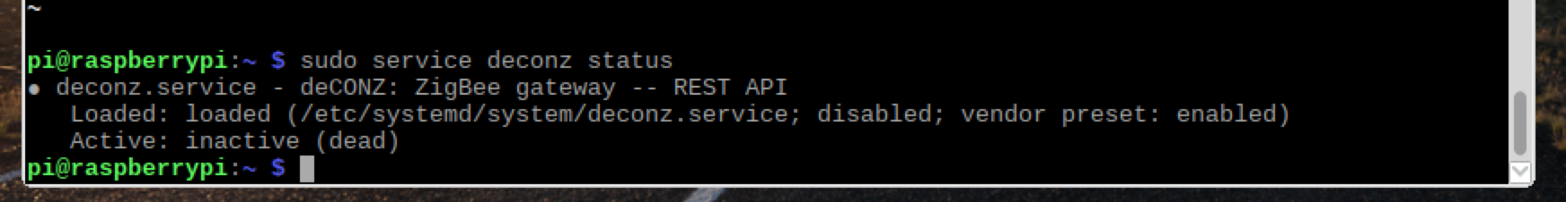

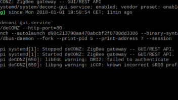

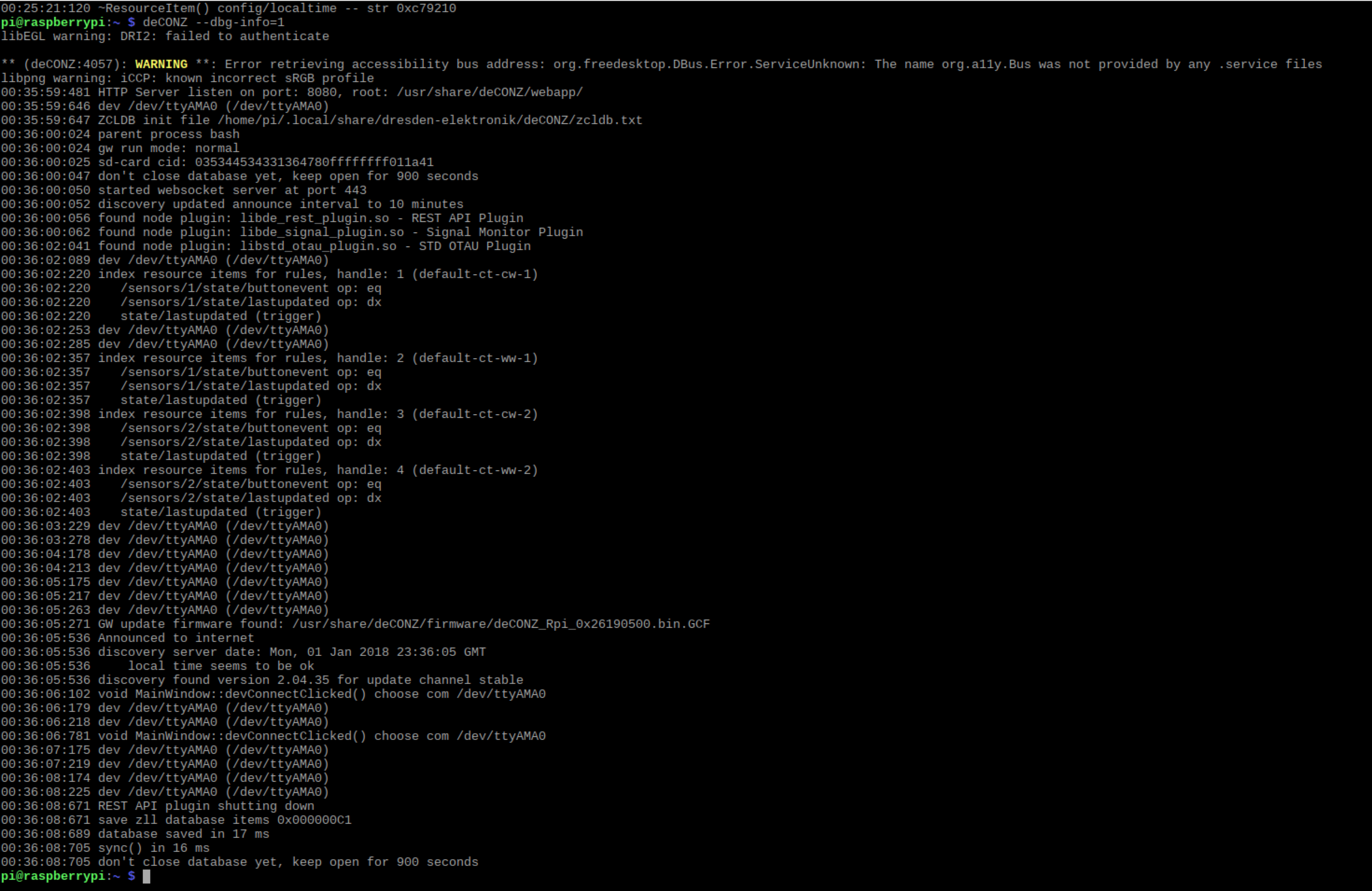

Service scheint doch gestoppt zu sein, funktioniert die Verbindung über die GUI jetzt nicht?
nein geht nicht

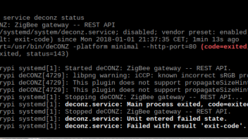

Wenn ich den Dienst dann starte und nochmal stoppe, dann kommt diese meldung bei der Abfrage
Ich würde die GUI nur zum updaten nutzen.
Die beiden befehle kennt er nicht. Muss glaub ich schon deconz geschrieben werden.

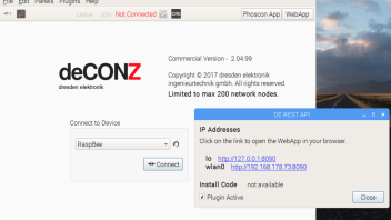

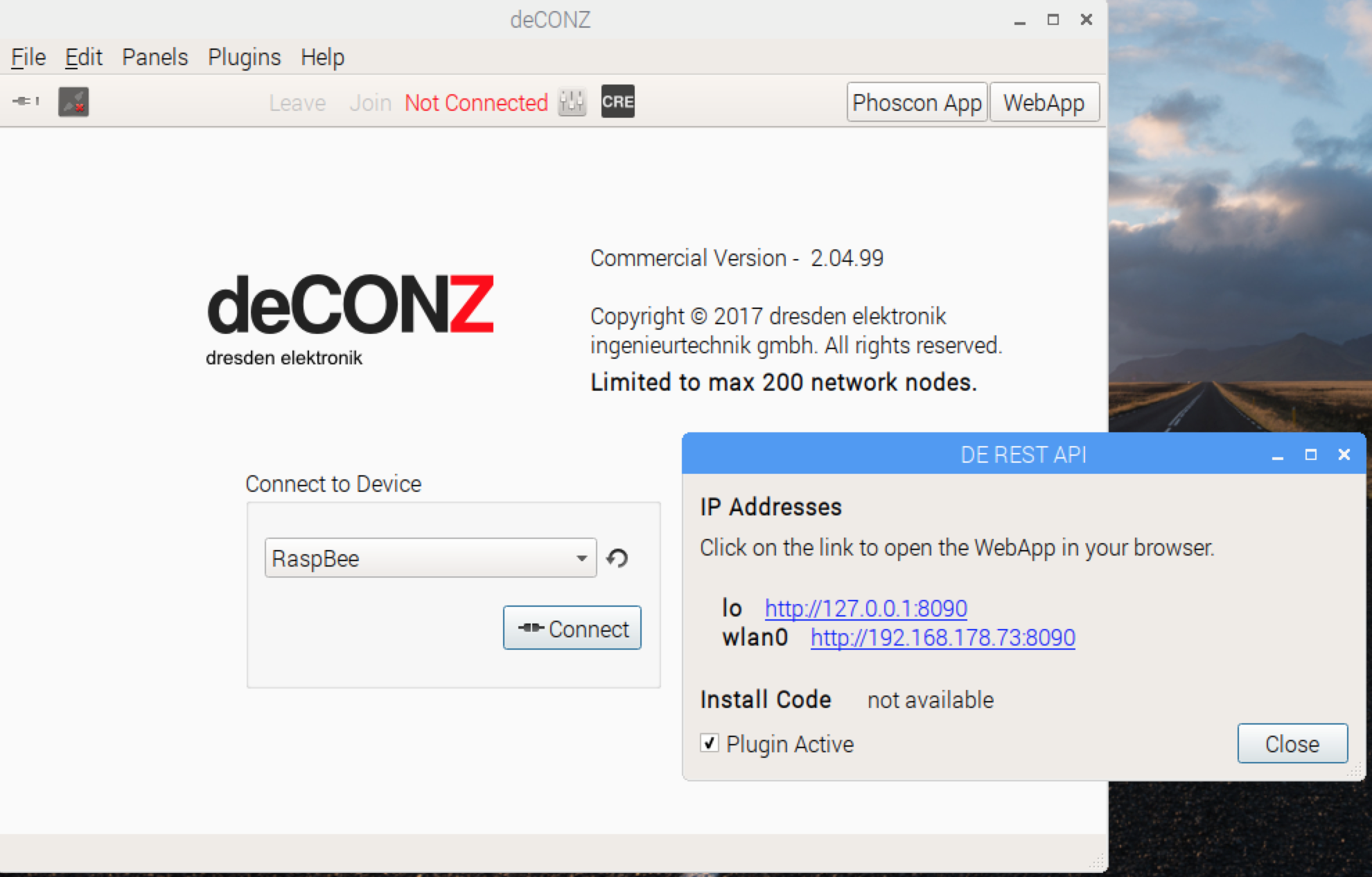

So,
nach nem Neustart des PI ist nun wieder keine Verbindung möglich.

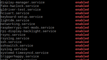

Somit liegt es doch normalerweise an bestimmten Autostart config´s vom deCONZ so wie to0b schon schrieb.
Bekomm ich iwie raus welche Autostart´s aktiv sind um bestimme Autostarts zu deaktivieren.
Sodele,
hab die deCONZ nochmal deinstalliert.
sudo apt-get remove deconz
sudo reboot durchgeführt
Dann das ganze nochmal installiert von dieser Seite.
https://www.dresden-elektronik…ays/conbee/inst-raspbian/
danach einfach die GUI geöffnet, und siehe da, sie läuft.

So, jetzt hab ich aber wieder am PI zugriff auf die WebApp nur über die IP, ohne einen port angeben zu müssen.
Wenn ich den Port mit angebe zeigt er mit nicht die verbundenen lampen an
Ich verzweifle grad

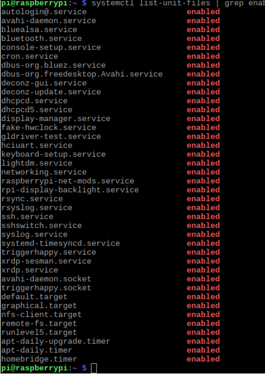

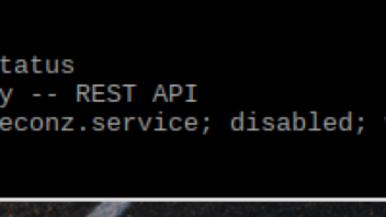

Alles anzeigennur stoppen reicht nicht da es nach reboot wieder startet, also musst du folgendes eingeben
sudo systemctl disable deconz
Und danach
sudo systemctl stop deconz
Jetzt sollte es auch nach reboot nicht mehr starten
ok, hab ich mal gemacht
Ich nutze es ehh meistens über nen RDP.
woher weis ich ob es als systemd läuft oder nicht?
