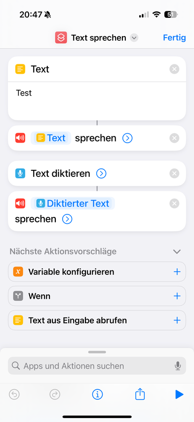

    ich nutze iOS 17.4.1 und versuche etwas per Spracheingabe in HomeKit über die App Kurzbefehle zu steuern und erhalte dann ebenfalls eine Rückmeldung per Sprachausgabe.
    Der Test Text wird noch mit der voreingestellten Lautstärke ausgegeben, die Rückmeldung meines gesprochenen Textes erfolgt dann mit maximaler Lautstärke. Diese lässt sich überhaupt nicht regulieren.
    Ich konnte das Problem nun soweit eingrenzen, als dass es wohl an dem Kurzbefehl „Text diktieren“ liegt.
    Es hilft nicht:
    Ich habe den zu sprechenden Text auch schon in die Zwischenablage gesendet und über einen zweiten Kurzbefehle ausgegeben.
    Auch die Lautstärke per Befehl vor der Ausgabe zu reduzieren wird ignoriert.
    Wie kann ich das Problem umgehen?
