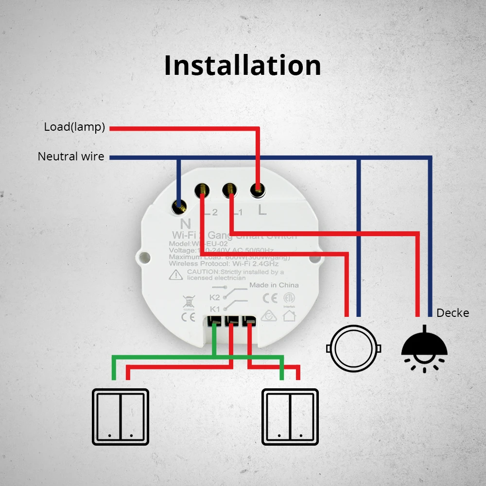

    Auch die Zweikanallösung eines Chinaaktors finde ich für einen WC-Doppelschalter sehr interessant.(Link) kennt jemand den?
    Ich habe noch nie bei AliExpress bestellt. Ich habe da so ein ungutes Gefühl... Kenne allerdings für meinen Doppelschalter sonst auch keine Alternative mit zwei Eingängen.
