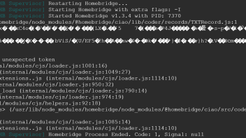

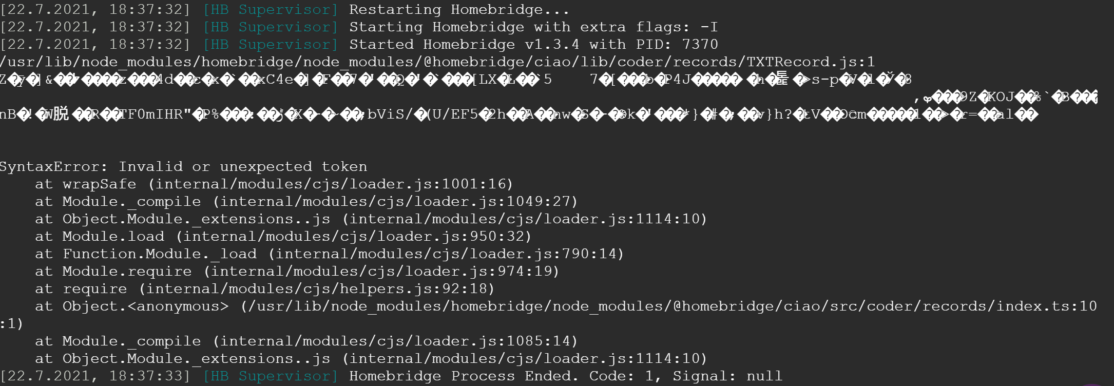

    Ich hatte auch bis zum letzten Stromausfall keine Probleme. Danach wollte meine Homebridge garnicht mehr. Somit habe ich sie neu aufgesetzt aus dem letzten Backup, welches mehrere Wochen so lief. Jetzt geht wie oben beschrieben nichts mehr.
    Meine Homebridge startet nicht.
    Ich habe sie neu aufgesetzt. Anfangs lief se, solang keine Plugins installiert waren. Sobald Plugins installiert sind läuft die Homebridge nicht mehr und liefert mir im Stauts den Fehler wie im Bild zu sehen.
    Ich hoffe mir kann wer helfen. Hab schon mal die UI downgegraded und sonst alle Softwareversionen aktualisiert etc.

    ich habe das selbe Problem, dass die Homebridge nach Stromausfall nicht mehr startet. Jetzt habe ich wie oben beschrieben die Datei angelegt und eingepfelgt. Jetzt habe nur ich leider das Problem, dass alle fünf minuten die Homebridge neu gestartet wird, egal ob noch funktionsfähig oder abgestürzt etc.
    Wie kann ich das beheben?
