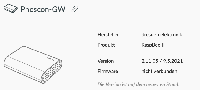

    Schon mal versucht die Firmware neu zu flashen? Da ist definitiv etwas faul.
    nein, hab ich noch nicht.
    wie könnte ich denn erst mal überhaupt überprüfen, welche Firmware da drauf ist?
    Das wäre ja gleichzeitig ein Test ob das Raspbee überhaupt ansprechbar ist
    ssh Zugang zum Raspberry hab ich
    Dann scheint er dein Raspbee II Aufsteckmodul wohl nicht zu erkennen. Solang das nicht funktioniert, findest du auch keine Sensoren, Lichter etc.
    Bei der Installation überhb-config sicher das richtige Modul bzw. nicht ausversehen den Conbee ausgewählt?

    bei mir sieht das so aus.
    Das mit der "Firmware nicht verbunden" macht mich grad misstrauisch

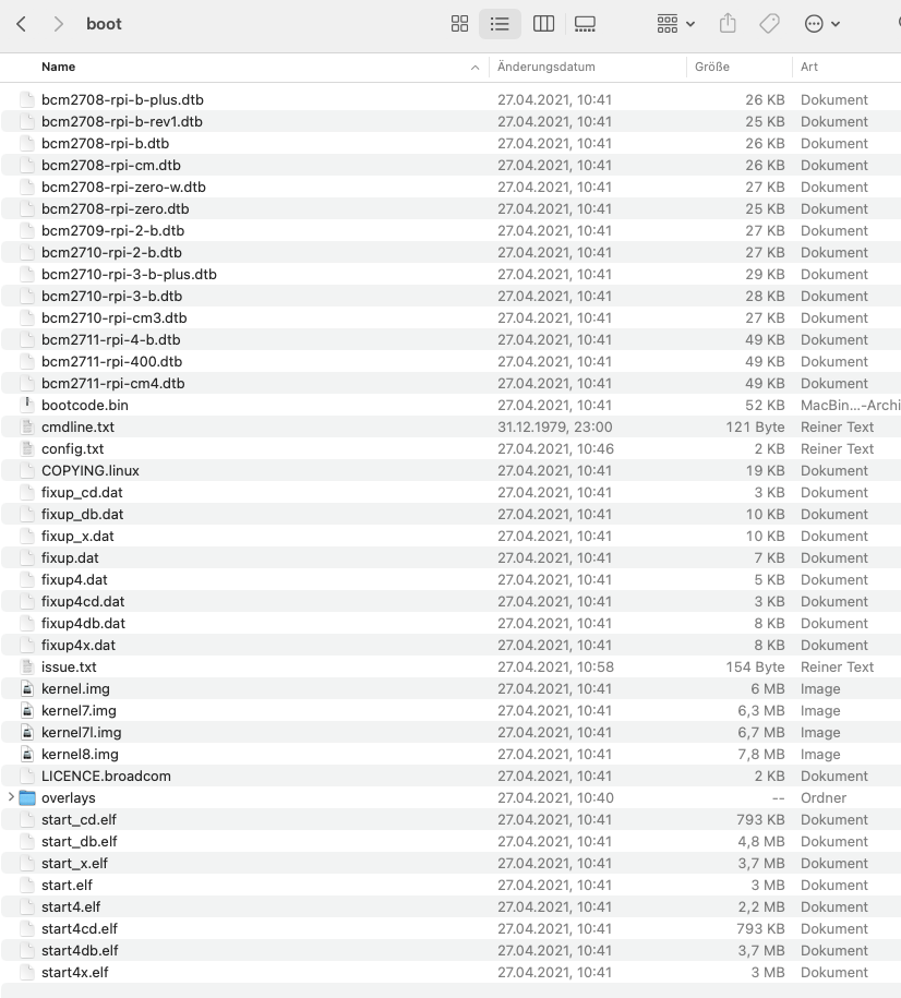

    Rasp 4 Model B 4 GB + Raspbee sind angekommen.
    Gemäß der Anweisung hab ich Homebridge installiert.
    Aber leider komme ich nicht weiter.
    Ich kann den Raspberry starten.
    Wie in der Anweisung beschrieben rufe ich am iPhone bei WLAN "Homebridge WiFi Setup" und gebe die Daten ein.
    Aber dann gehts leider nicht mehr weiter .
    "Homebridge WiFi Setup" wird weiterhin am iPhone angezeigt. (Sollte ja laut Beschreibung verschwinden)
    Der Rasp wird auch nicht im Netz angezeigt (um per ssh darauf zuzugreifen)
    Hat jemand eine Idee was ich falsch gemacht haben könnte?
