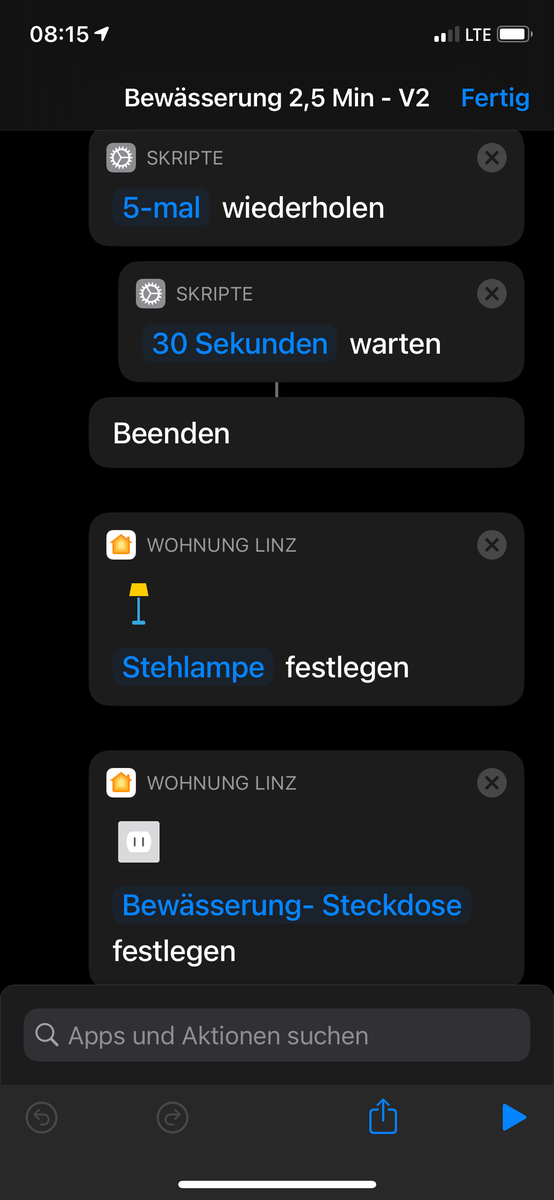

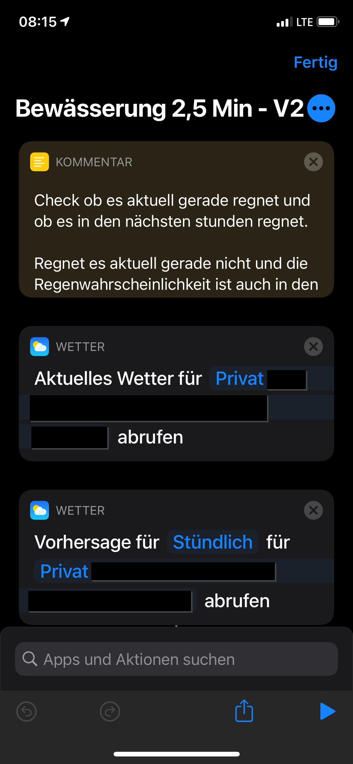

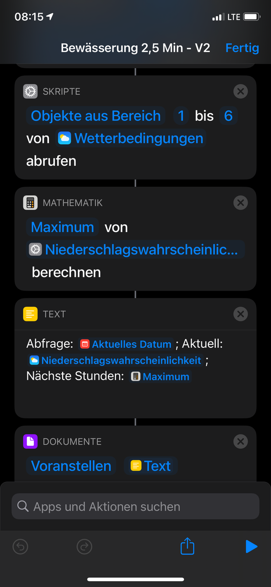

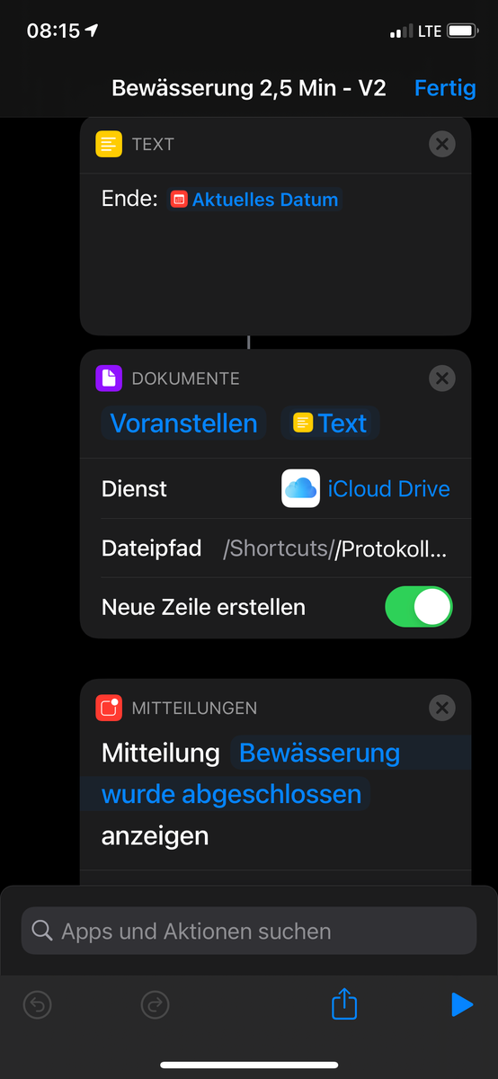

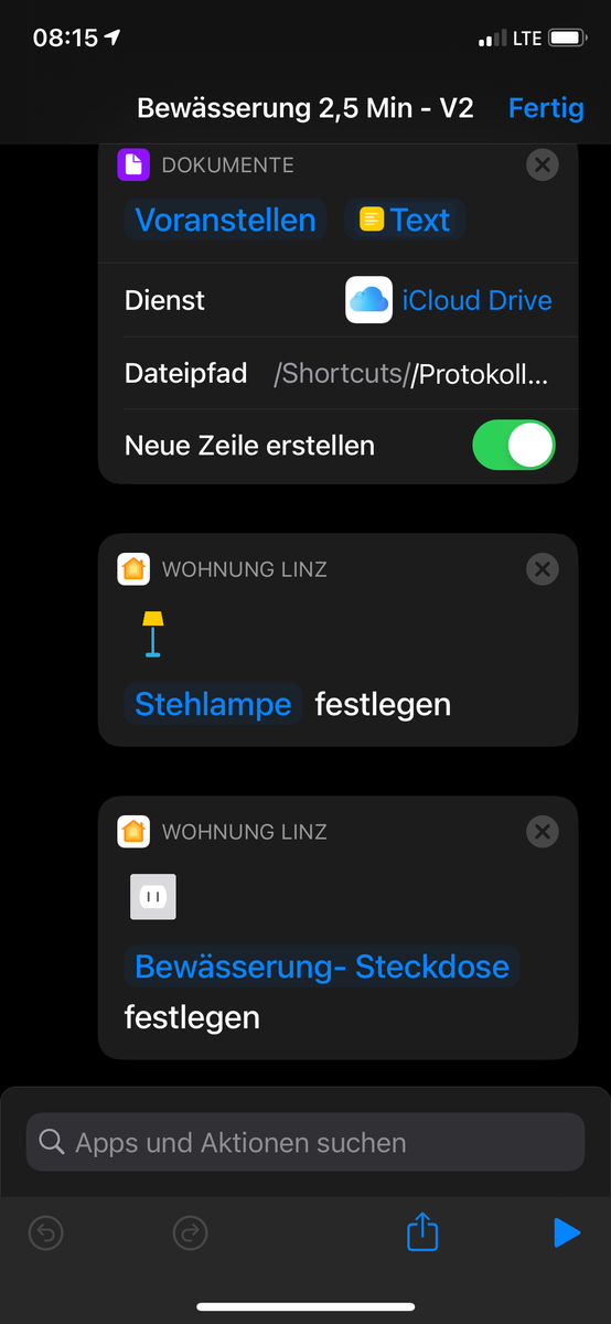

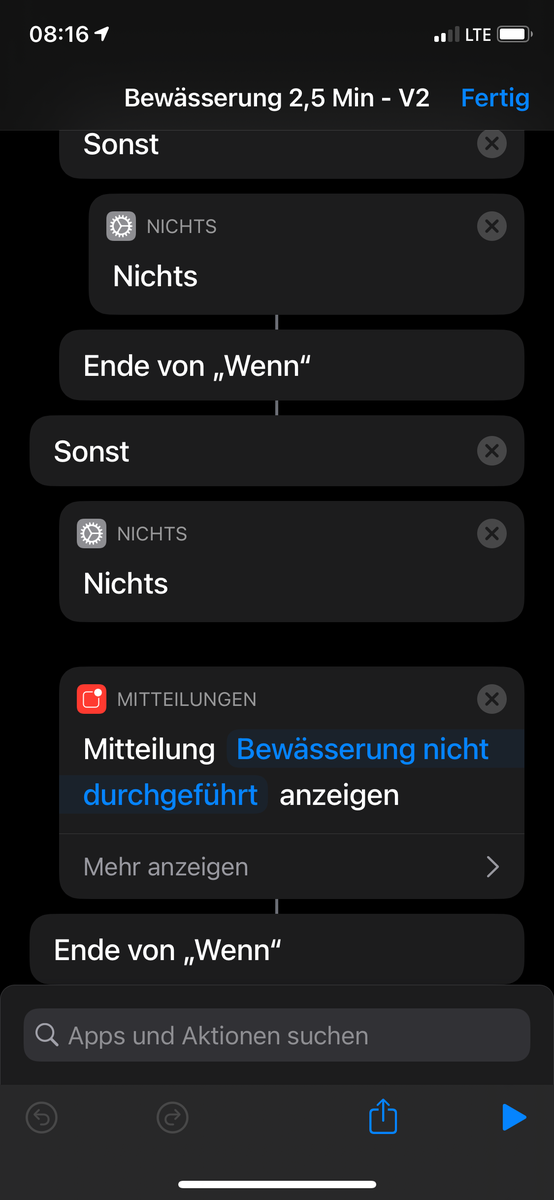

    Mittlerweile habe ich es mit dem Balkon Bewässerungsset (mit pumpe) und einer smarten Steckdose von Meross erfolgreich gelöst :)
    Ich habe auch einen Kurzbefehl gebastelt, der täglich bei Sonnenaufgang für 2,5 min auslöst. Funktioniert zu 90% wunderbar. Zusätzlich am Nachmittag nochmals einen, der 1,5 min auflöst (funktioniert zu 100%).
    Nun zu meinem Problem:
    Bei dem Kurzbefehl der für 2,5 min auslöst, funktioniert die Bewässerung gut, stoppt auch nach der gewünschten Zeit. Jedoch zeigt die Steckdose in 10% der Fälle weiterhin "aktiv" in Home an. Selbiges mit der Lampe und der anschließenden Mitteilung und Protokollierung.
    Jemand eine Idee, wo der Kurzbefehl hängen könnte? Screenshots des Kurzbefehls anbei. (Gerne auch Vorschläge wie man es vereinfachen könnte)
