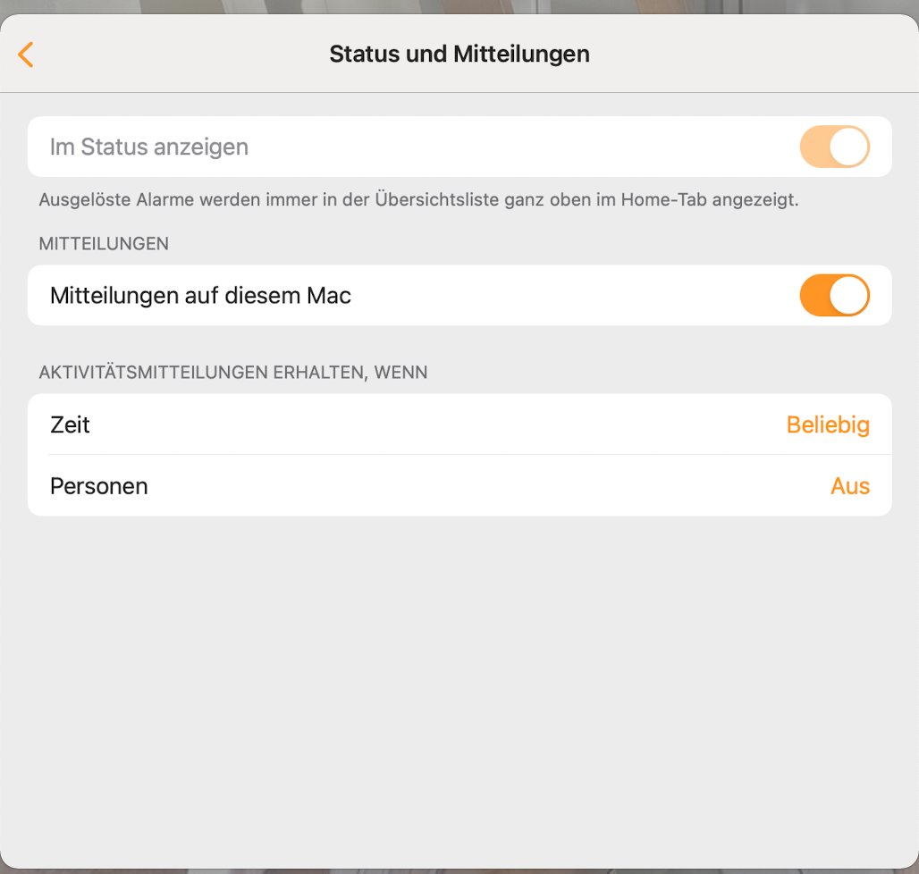

Alles anzeigenSensoren lassen sich in der Home-App nicht als Favoriten anzeigen, sie erscheinen im Home-Tab ganz oben nur, wenn ausgelöst ist. Das ist so von Home und lässt sich (zumindest mir bekannt) nicht ändern.

In der Home-App ist er auch dauerhaft in dem entsprechende Raum "Terrasse" zu sehen. Nur in der Gesamtansicht erscheint er nur, wenn er "an" ist.
Null bedeutet nur, dass derzeit keine Leck-Warnung vorliegt.
Was meinst du denn mit "Gesamtansicht" der Home App?
Bei mir gibt es auf dem "Zuhause" Tab nur die Gerätefavoriten.
Wenn der Leak Sensor ein Favorit ist sollte er dort auch dauerhaft zu sehen sein.
