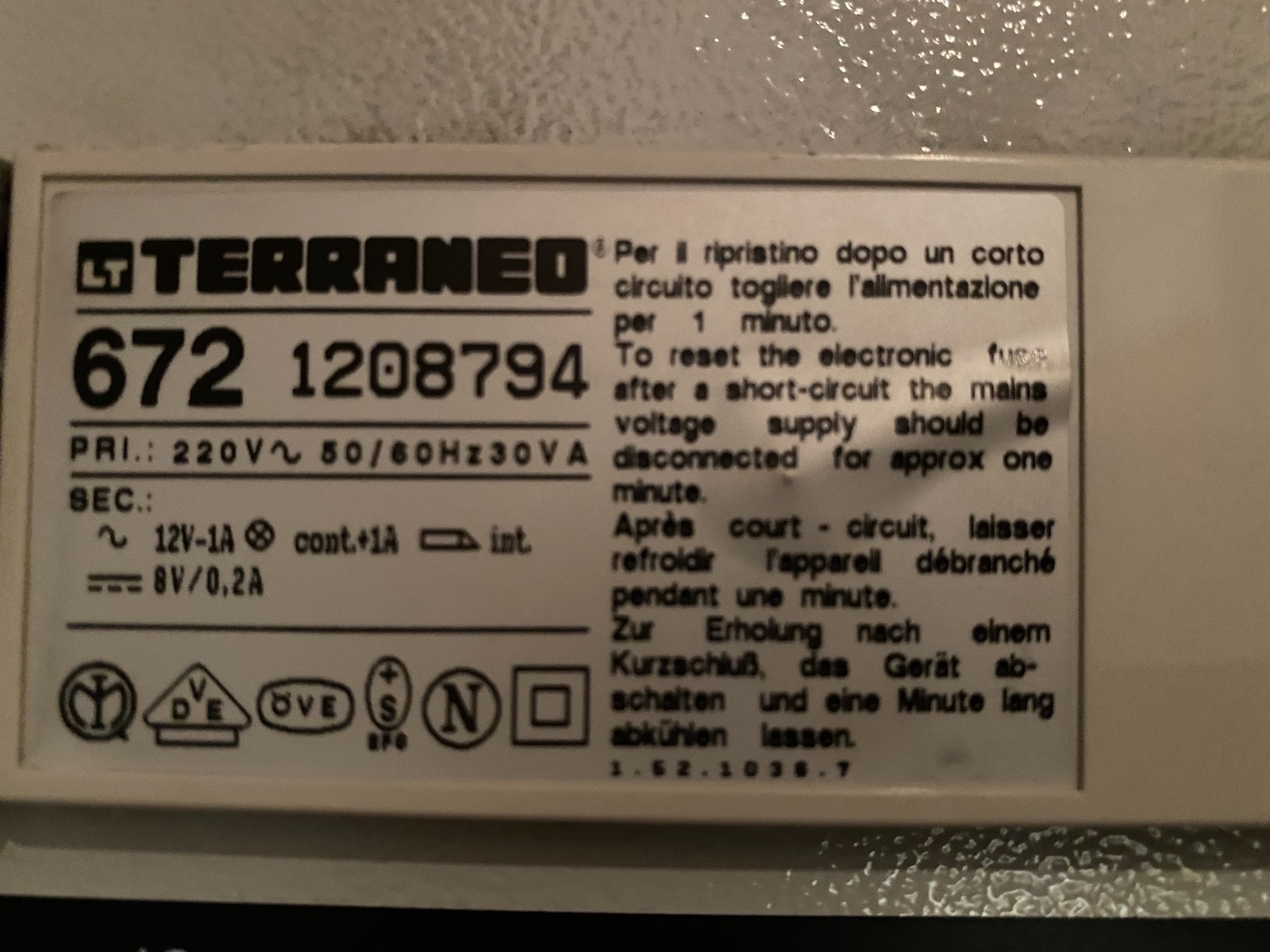

    Ersterer bei Wechselstrom, letzterer bei Gleichstrom.
    hmm, ich denke es ist davon auszugehen , dass die netatmo smart doorbell Gleichstrom benutzt, oder? Dann würde die Leistung des Trafos deutlich unter den geforderten 8VA liegen ergo wäre ein Trafo Austausch notwendig. Liege ich hier richtig?
