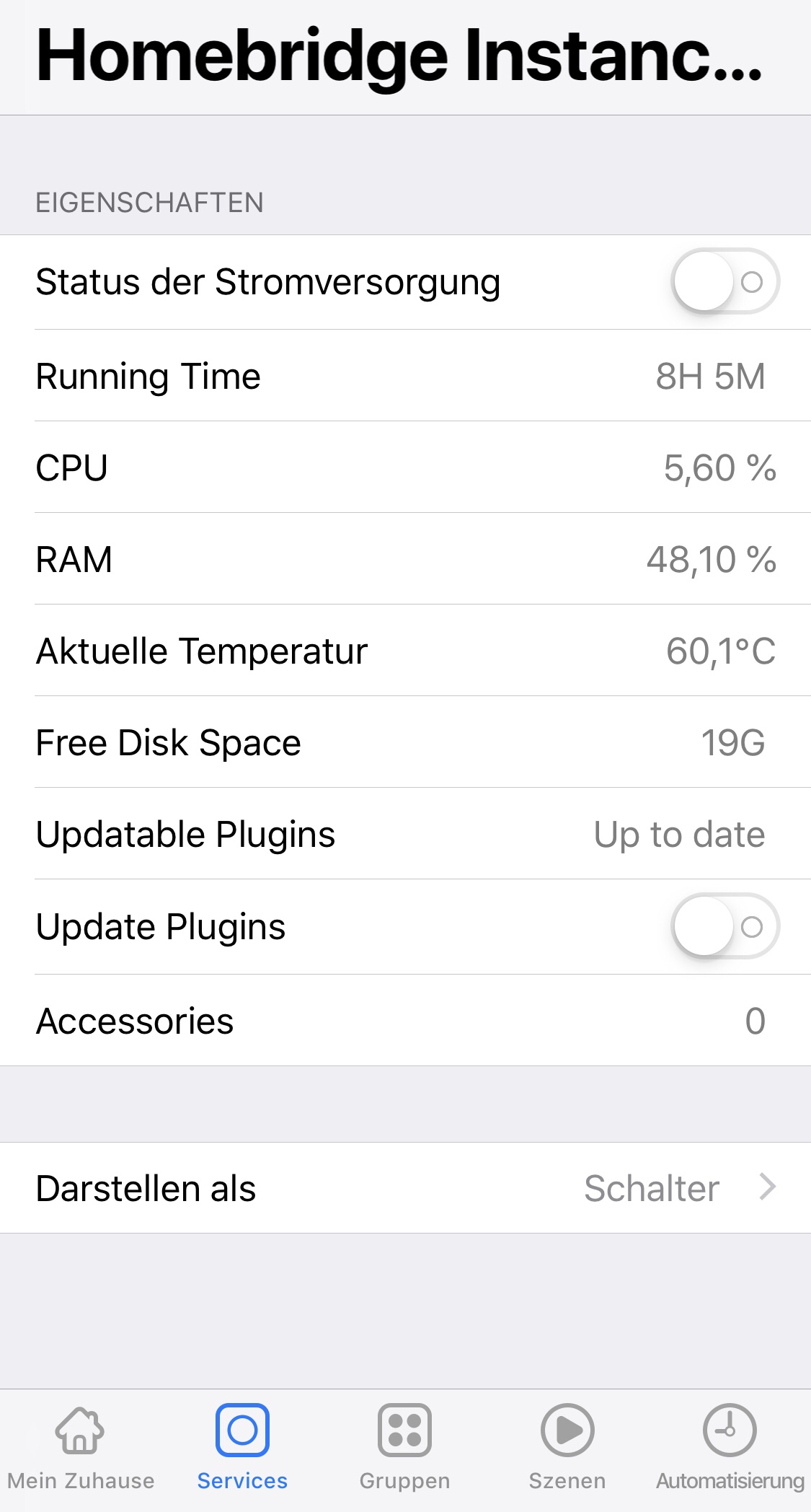

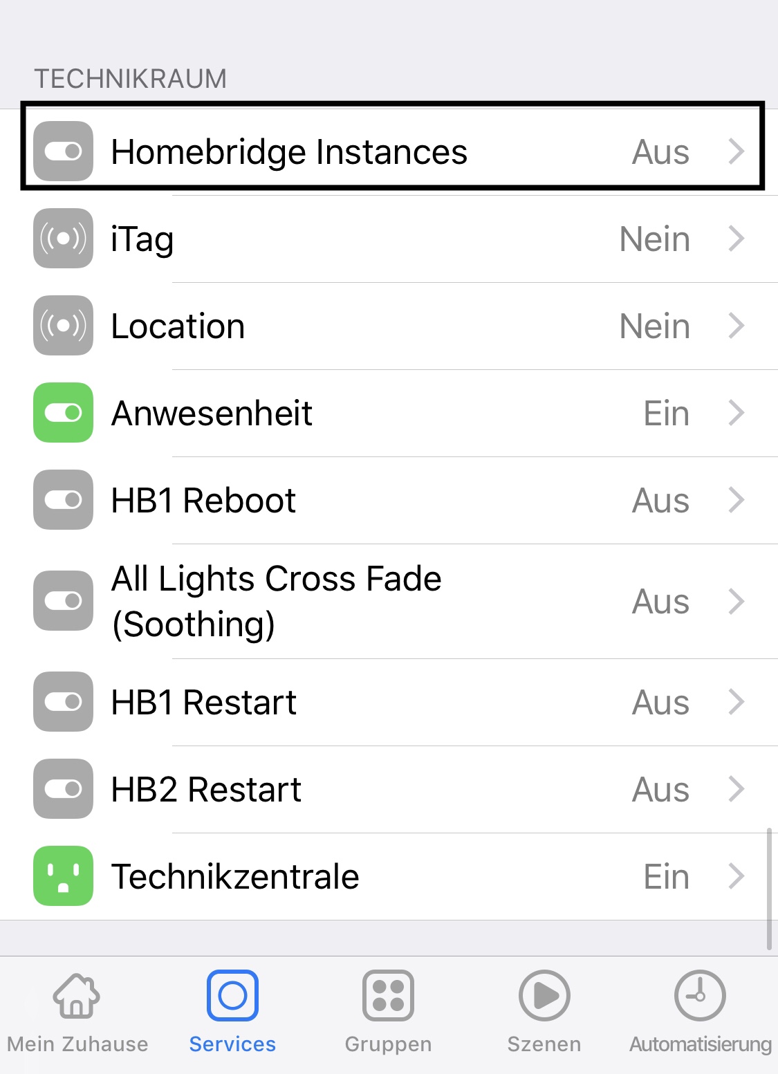

In der Home3 App von Matthias Hochgatterer werden mir die einzelnen Schalter zu den Instanzen leider nicht angezeigt. Ich sehe nur den Hauptschalter.

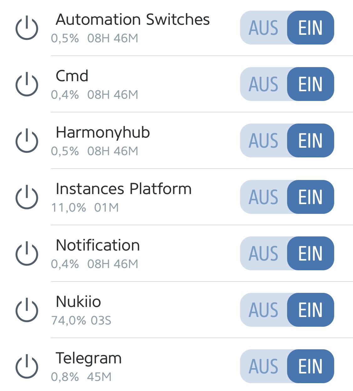

Mir fehlt die Homebridge Instanz. SeydX Ich habe in die Config "Homebridge*" eingetragen. Alle Instanzen soweit vorhanden bis auf die Instanz Homebridge.
Hier alle meine Instanzen als Beispiel:
homebridge-cmd.service
homebridge-harmonyhub.service
homebridge-instances-platform.service
homebridge-notification.service
homebridge-nukiio.service
homebridge-telegram.service
homebridge.service
