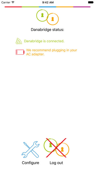

Steckt dein iPad am Strom? Und oder ausreichend Akku? Versuch mal ob der einen Unterschied macht.
Die Empfehlung von Danabridge ist ja auch "We recommend plugging in your AC Adapter".

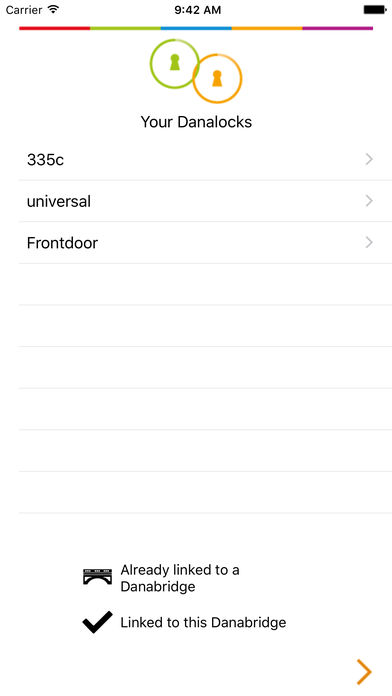

1. Danabridge App muss auf einem immer im Haus vorhandenen iPhone, iPod touch oder iPad installiert und mit dem V3 verknüpft sein. Das iOS Device sollte daher auch immer am Strom angeschlossen sein. Bei mir übernimmt das z.B. ein iPod touch im Badezimmer der sowieso immer auf dem Lautsprecherdock sitzt.
Über die Danabridge App, wird die Verbindung zum V3 Schloss hergestellt.

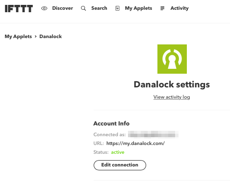

2. Den IFTTT Danalock Service mit dem eigenen Danalock Konto verknüpfen.

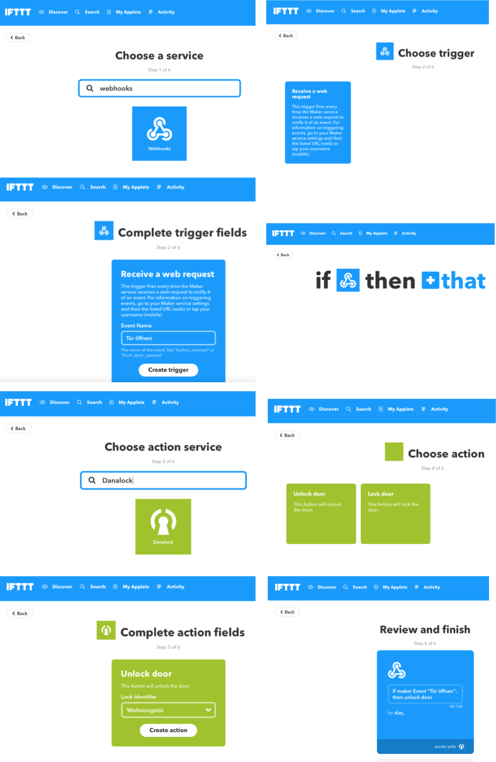

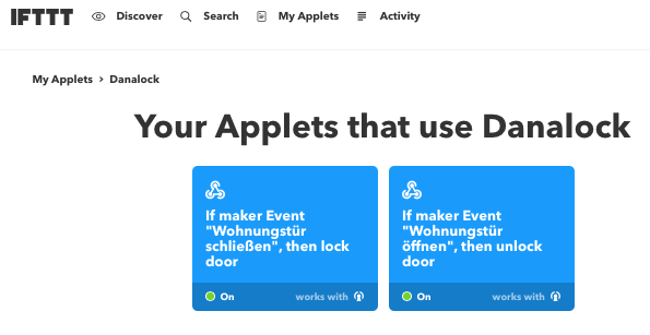

3. In IFTTT zwei jeweils ein neues Applet Webhooks -> Danalock erstellen für öffnen und eins für schließen.

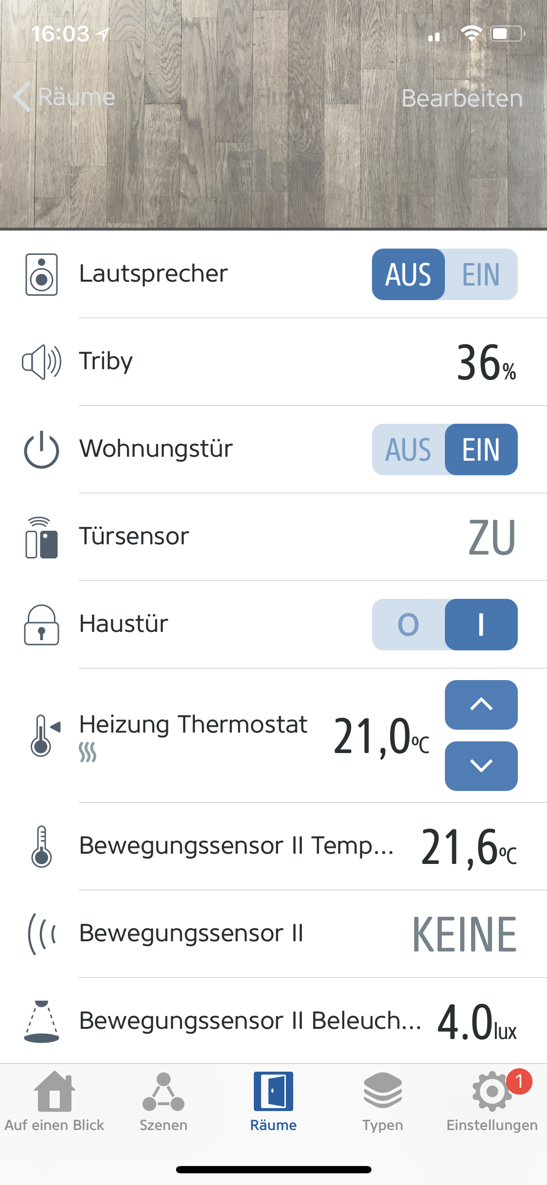

6. Das Danalock V3 wird im Anschluss nach als einfacher Schalter "Wohnungstür" mit "an = Tür öffnen", "aus=Tür schließen" angezeigt und kann in Szenen und Regeln mit eingebunden werden.
Nicht wundern, die "Haustür" die als Schloss-Symbol angezeigt wird, ist auch ein Danalock, allerdings ein Universalmodul V1 und über z-wave eingebunden. Also eine ganz andere Geschichte. ?
