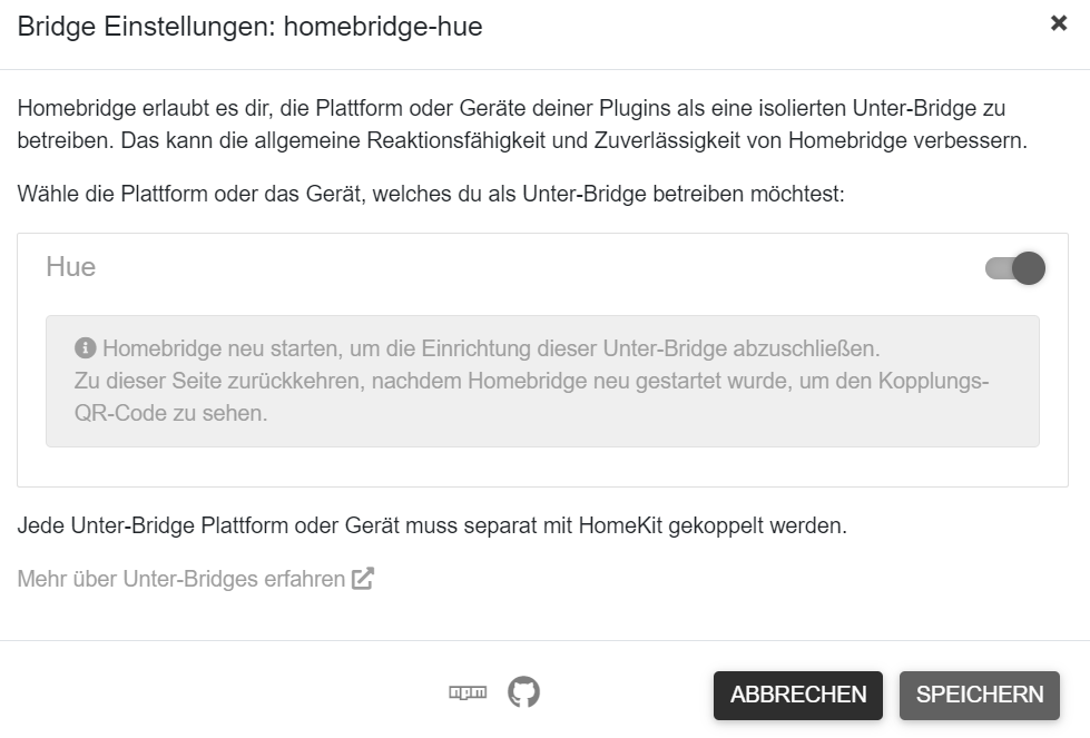

    ich bin Neuling hier in Homebridge. Ich komme von IoBroker Yahka
    und haben mal eine Homebridge VM auf meinem Proxomox Server erstellt.
    Bei dieser Adapter habe ich irgendwie Installationsprobleme:
    Phoscon/Deconz APP läuft ebenfalls auf einer Proxomox Server in einer VM.
    In diesem steckt auch der Stick.
    Plugin homebridge-hue v0.13.27 Installation soweit ok.
    Einstellungen
    Deconz App-verbinden habe ich beim Neustart ausgeführt.
    json_config
    Fehlermeldung im Log
    [13.11.2021, 13:24:04] Registering platform 'homebridge-hue.Hue'
    [13.11.2021, 13:24:04] [Hue] Loaded homebridge-hue v0.13.27 child bridge successfully
    [13.11.2021, 13:24:04] Loaded 0 cached accessories from cachedAccessories.0E6*****196.
    [13.11.2021, 13:24:04] [Hue] homebridge-hue v0.13.27, node v16.13.0, homebridge v1.3.6
    [13.11.2021, 13:24:04] [Hue] warning: recommended version: homebridge v1.3.5
    [13.11.2021, 13:24:04] [Hue] 192.168.**.**:****: request 1: GET /config
    [13.11.2021, 13:24:04] [Hue] 192.168.**.**:****: request 1: connect ECONNREFUSED 192.168.**.**:****
    [13.11.2021, 13:24:04] [Hue] 192.168.**.**:****: not found - retrying in 30s
