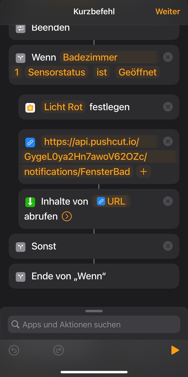

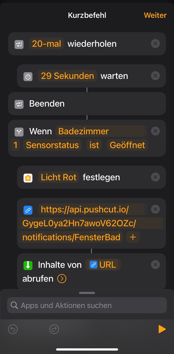

Hallo in die Runde. Habe versucht die Automation umzusetzen. Kann mir jemand anhand meiner Screenshots sagen, warum es nicht klappt. Automation testen funktioniert ebenfalls nicht. Danke vorab.
