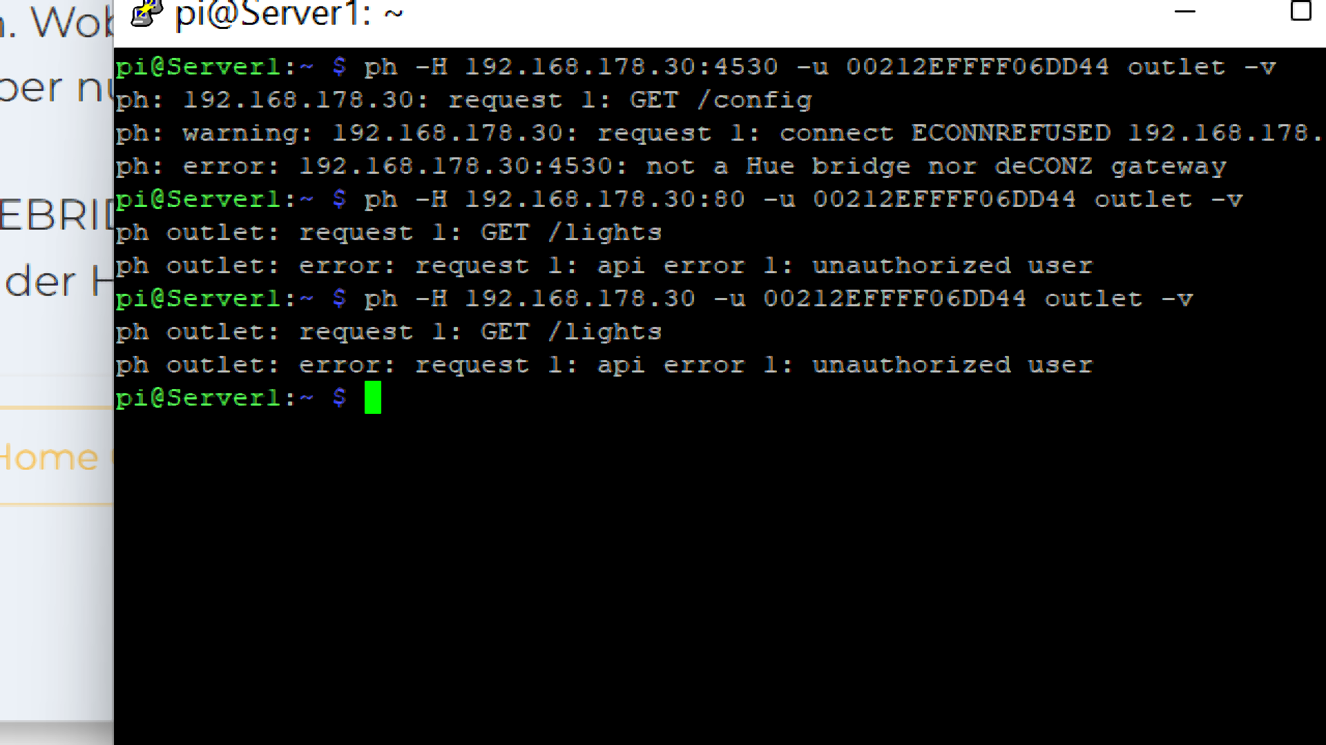

    Ich habe die DIVICE ID nun von ph discover übernommen. Die will er aber auch nicht. Habe nun versucht mit Port 4530 und ich meine irgendwo gelesen zu haben dass dieser zu 80 gewechselt hat. Auch mit dem wird rum gezickt. Auch ohne Port nix zu wollen. Man muss sich wohl doch authentifizieren. Hab aber keine Ahnung wie. Das wird ausgegeben:
    Glaube nicht, dass dein User so richtig ist, der sieht normalerweise anders aus.
    Ansonsten hier auch mal schauen: https://github.com/ebaauw/homebridge-hue/wiki/ph-Tutorial sowie diesen Beitrag RE: Einbindung OSRAM Smart Plug via Hue als Steckdose
    Den User/Device hab ich aus der Homebridge unter Geräteeigenschaften. Die sollte ja eigenltich stimmen wenn es aus Phoscon kommt? Wie kommt man an die Config von Phoscon?

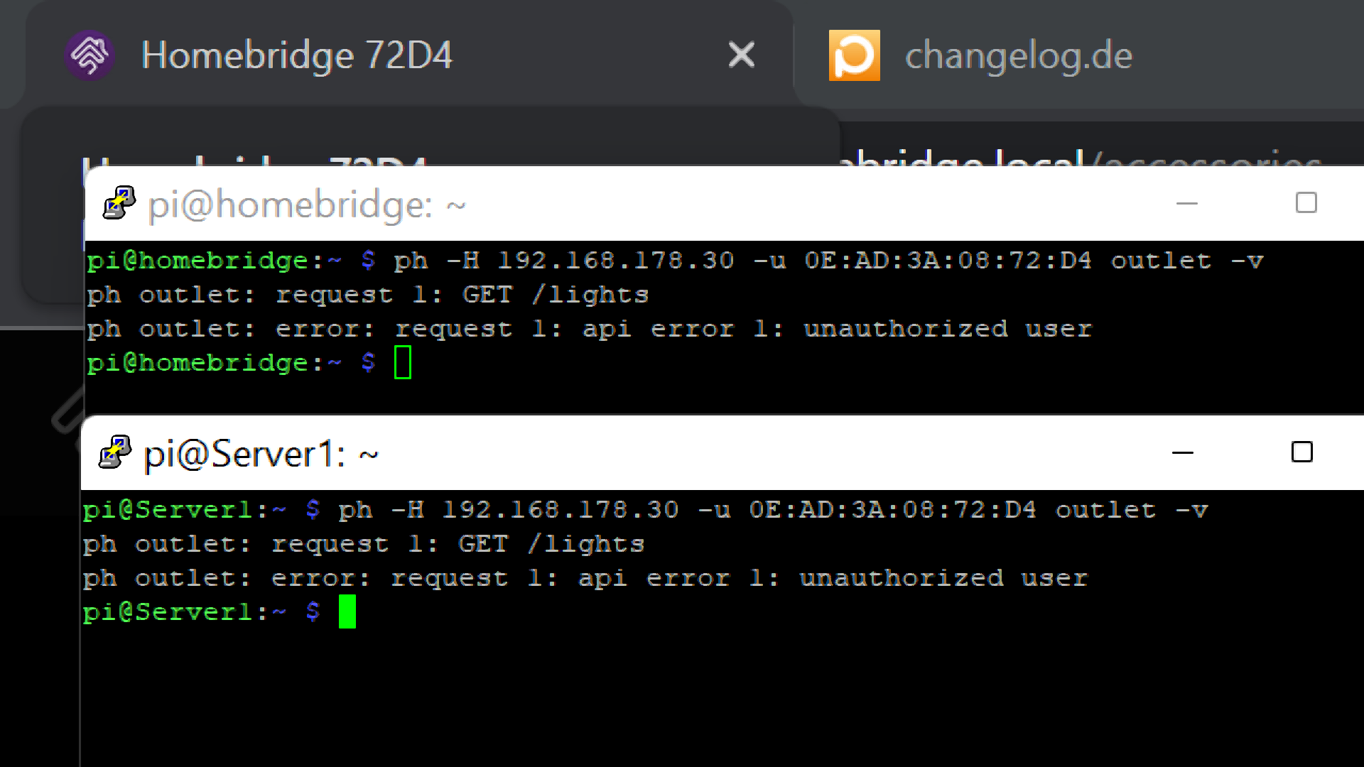

    Ich habe das so versucht und bekomme folgende Meldung (siehe Screenshot). Ich denke ich muss mich bei phoscon autorisieren? Bei mir liegt phoscon auf einem anderen Server zusammen mit Iobroker, Homebridge extra. Die IP hab ich schon vom Host angegeben, auf dem Phoscon liegt, wobei es egal ist ob ich in der Konsole von Homebridge oder Phoscon eingebe. Gibt es keine brauchbare Lösung?
