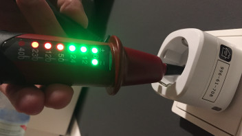

Alles anzeigenHey zusammen. Hier ein kleiner Sicherheitshinweis am Rande zum Eve Energy.
Auf diese Thematik bin ich im Rahmen der Renovierung bei mir zuhause und dem damit verbundenem gesteigertem Interesse an Elektrik aufmerksam geworden.
Das Relais des Eve Energy schaltet nur einpolig! Leider nicht zweipolig.
Was heißt das in der Praxis?
Obwohl es aus funktionstechnischer Sicht an einem einphasig betriebenem Gerät keinen Unterschied macht, an welchem Leiter (Außenleiter oder Neutralleiter) der Stromkreis unterbrochen wird, da in beiden Fällen die an den Eve Energy angeschlossenen Verbraucher korrekt abschalten/ausgehen, können nur durch Unterbrechung des Außenleiters (Phase) die am Eve Energy betriebenen Geräte sicher spannungsfrei geschaltet werden.
Wo ist jetzt das Problem?
Eve Energy besitzt einen für Deutschland üblichen Schutzkontaktstecker ohne Verpolungsschutz (Verpolungsschutz findet man als Beispiel bei Steckern bei welchen die Anordnung der Steckerstifte nur eine Steckvariante zulassen, z. B. der französische Stecker-Typ E)
Daher kann man den Eve Energy, wie jeden anderen schaltbaren Zwischenstecker/Mehrfachstecker, in beliebiger Richtung in die Steckdose einstecken. Daher ist nicht sichergestellt, das am vermeintlich ausgeschalteten Gerät nicht doch noch Spannung anliegt. Man hat also nur eine 50 %ige Wahrscheinlichkeit, dass der Außenleiter auch tatsächlich vom Eve Energy geschaltet wird.
Was kann ich tun?
Mit einem zweipoligen Spannungsmesser kann man festestellen, in welcher der zwei möglichen Steckvarianten der Zwischenstecker (in diesem Fall unser Eve Energy), bei abgeschaltetem Relais tatsächlich spannungsfrei ist und somit den Außenleiter schaltet.
Zur Verdeutlichung einmal ein Foto des ausgeschalteten Eve Energy. Die Eve Energy LED ist aus, Verbraucher gehen wie gewünscht aus.
Es liegt zwischen Außenleiter und Schutzleiter dennoch die volle Netzspannung von 230V an!
Sollte am Verbraucher ein Defekt auftreten, kann es wegen der einpoligen Schaltung des Eve Energy bei "falscher" Steckvariante in der Steckdose dennoch zu einem Stromunfall kommen. Wie gesagt, muss nicht sein, kann aber.
Ich möchte mit diesem Hinweis niemanden beunruhigen, aber ich finde das schon eine wichtige Sache, der man sich zumindest bewusst sein sollte.
Die OSRAM Steckdosen, die Koogeek und die Fibaro Zwischenstecker werde ich bei Gelegenheit auch mal kurz prüfen.
Ob sich jetzt jeder einen Spannungsprüfer zulegt (einpolige Spannungsprüfer aka. Schraubendreher können das hier nicht messen!) bleibt natürlich jedem selbst überlassen. Für ein besseres Gewissen und Gefühl bin ich aber tatsächlich durch mein ganzes Haus gegangen und hab die Eve Energy entsprechend - wenn nötig - gedreht, damit der Außenleiter in jedem Fall geschaltet wird und die Geräte sicher spannungsfrei sind, wenn ich meine Eve Energy abschalte.
Danke Dir für diesen in meinen Augen sehr wichtigen Hinweis!!!
Wie jemand anderes hier geschrieben hat war auch ich mir unsicher, was der Text auf dem kleinen Aufkleber der Eve Energy bedeutet … nun weiß ich es und bin etwas enttäuscht, daß selbst die aktuelle Version der Energy bei ihrem „delikaten“ Preis immer noch dieses „Manko“ an Board hat.
