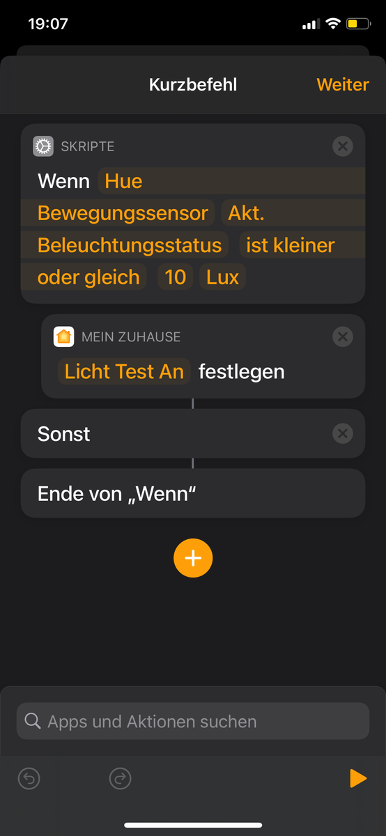

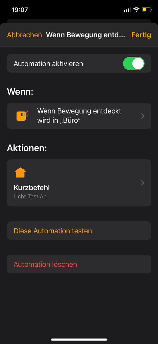

    Danke für deine Anleitung. Ich habe das ohne Erfolg nachgebaut. Wenn ich die Animation teste, funktioniert auch alles oder halt nicht, weil es zu hell ist.
    Aber ansonsten passiert leider nichts.
    Beim Hue BWM Lichtsensor da hast du auch nur den Lichtsensor ausgewählt? Es gibt ja insgesamt drei Auswahlmöglichkeiten. Hue BWM, Lichtsensor und Temperatursensor.
    Wenn ich die Lux weglasse, dann funktioniert alles.

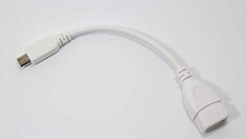

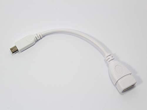

    Auf dieser Seite (https://zigbee.blakadder.com) sehe ich die Geräte die Unterstützt werden. Gibt es das auch für den Conbee?
    Der Stick wäre sicherlich für mich als Anfänger besser. Wusste ich halt vorher nicht :)
    Hatte mich schon gewundert, was das mit dem Kabel zu tun hat :D
    pi@homebridge:~ $ ls -l /dev/ttyACM0
    crw-rw---- 1 root dialout 166, 0 Jan 2 19:39 /dev/ttyACM0
    Dies kommt bei dem richtigen Befehl. Auf der Seite fehlt das vorne auch und da hatte ich das ratskopiert.
    Also den Adapter :) zurücksenden und den Conbee Stick kaufen?

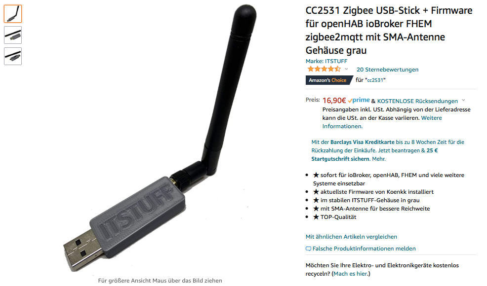

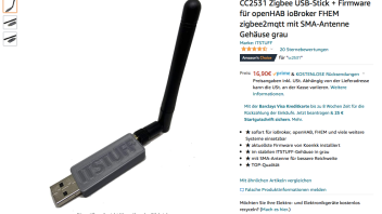

    Ansonsten wäre es noch hilfreich, wenn man wüsste welchen Adapter du verwendest und ob der schon vorbereitet, sprich „geflasht“ ist: https://www.zigbee2mqtt.io/guide/adapters/. Es gibt nämlich nicht DEN einen „Zigbee2MQTT“ Stick, sondern mehrere
    Und dann natürlich schauen, ob der Adapter erkannt wird: https://www.zigbee2mqtt.io/gui…checking-user-permissions
    Mit dem oben von mir erwähnten Befehl:
    ls -l /dev/ttyACM0
    Ich benutze diesen Adapter und ich habe einen Stick gekauft, wo alles drauf sein sollte.
