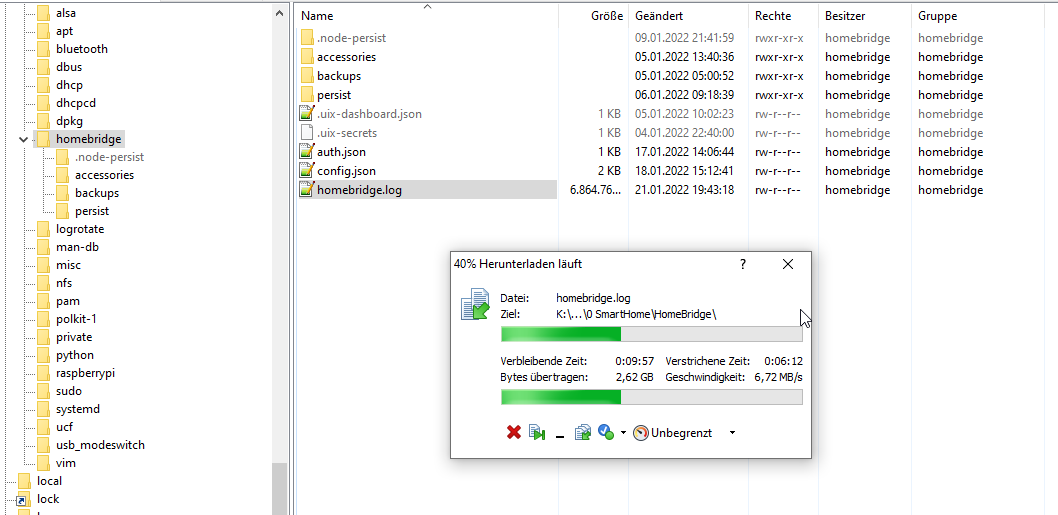

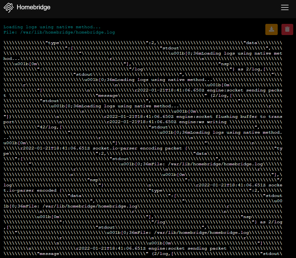

    ich habe folgendes in die /etc/default/homebridge geschrieben
    # If you uncomment the following line, homebridge will log more
    # You can display this via systemd's journalctl: journalctl -f -u homebridge
    DEBUG=*
    damit ich bisschen mehr sehe wie die Befehle intern verarbeitet werden.
    Das Problem ist, der hat mir innerhalb von paar Sekunden mit einer >3 GB großen Log Datei meine Platte voll geballert ;)
    und der Befehl mit
    hat mir nur folgendes ausgespuckt, ich dachte ich kann den Log dann mit Putty mir live anschauen.
    Gibt's da eigentlich verschiedene Log Levels zum einstellen? Habe dazu nichts gefunden.
    Inzwischen ist der Log bei 6 GB ;) und mitlesen kann man da nicht weil das in Millisekunden durchrattert
    Jetzt sehe ich es, Ich glaube das liegt am native Format oder?

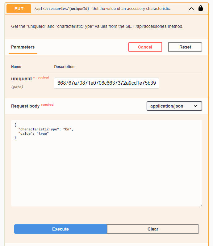

    Auf einer Shell müsstest du mit einem Befehl ähnlich wie dem folgenden etwas erreichen können:
    curl -H "Content-Type: application/json" -X PUT -d '{"characteristicType":"On", "value": true}' http://192.168.1.22:1234/api/acessories/8687923982399
    Den könnte man dann mit homebridge-cmdswitch2 aufrufen.
    bekomme die Meldung
    {"statusCode":401,"message":"Unauthorized"}
    Irgendwie muss man sich mit einem User an dieser API-Schnittstelle anmelden.
    Ich habe mir die curl --help angeschaut mit -u user:passwort habe ich es auch versucht
    curl -X PUT -H "Content-Type: application/json" -d '{"characteristicType":"On", "value":"true"}' -u 'shellyuser:123456' http://192.168.1.22:1234/api/accessories/8687923982399
    Jetzt weiss ich nicht ob ich gerade direkt auf die API von Homebridge zugreife?
    Obwohl eigentlich schon, weil mit http://192.168.1.22:1234/swagger komme ich ja auf den Swagger-UI für die Homebridge UI API Reference. Also ist swagger nur eine grafische Darstellung der Homebridge-API ?
    Dann ist es ja im ersten Moment eine Anmeldung auf die Homebridge.
    Habe ich das so richtig verstanden?? ;)
    Aber was ist das dann mit der "Authorization" Bearer?
    Da gibts auf der swagger documentation folgendes dazu
    https://swagger.io/docs/specification/authentication/
    Hallo @Benzman81
    kann ich mit deinem Plugin diesen Vorgang, den ich auf dieser swagger Seite durchführen kann,
    als button konfigurieren?
    Ich habe schon einiges ausprobiert aber bekomme es nicht hin.
    Was ich erreichen möchte,
    ich habe eine Tuya LED die ich mit einer Shelly i3 (http-Befehl senden an Homebridge bzw dein Plugin) mit einem Wandtaster ein- ausschalten möchte.
    Die Tuya LED kann ich mit der Shelly nicht direkt per http-Befehl ansteuern, deshalb über Homebridge und dein Plugin.
    Ich habe das Plugin so verstanden, dass ich ein in HB vorhandene accessorie über einen http-Befehl ein- ausschalten kann.
    Über swagger habe ich von dem zu steuernden Gerät folgende Informationen:
    "uniqueId": 123456
    "aid": 2
    "iid": 8
    "uuid":
    "characteristicType": "On"
    "value": "false"
    Ich habe es zuerst mit folgender URL ohne ein Plugin versucht, also direkt die API von HB ansprechen.
    (Ob die URL so richtig aufgebaut ist ?)
    http://user:[email protected]:8081/api/accessories/123456?characteristicType=On&value=true
    Da scheiterte ich an der Authentifizierung, weil die Befehle unter http://ip-der-hb:port/swagger/ erst nach einem Login funktionieren. Ich dachte, dass es mit der Basic Authentication user:password@ in der URL funktionieren könnte doch leider nicht.

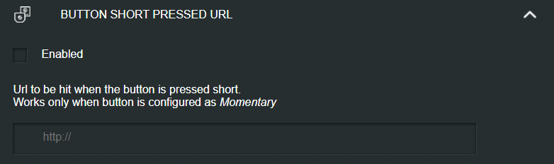

    Hallo Zusammen,
    ich bin ein Anfänger in Smarthome habe mit H**BS und meinen Shelly's + Lumary (Tuya) RGBWW LED Panels angefangen.
    Nun habe ich mich für Homebridge entschieden ;)
    Ich kann meine Rollläden, Lampen und Tuya LED's per HomeKit über Homebridge bedienen.
    Ich habe auch bereits die ID und Key's der Tuya Geräte ausgelesen.
    Meine Frage:
    gibt es ein Plugin für HB damit ich die Tuya LED's mit einem Shelly i3, i4 oder 1,... durch einen Taster an der Wand ein und ausschalten kann?
    Mein Gedanke:
    z.B. Shelly i4/i3 kann ja ein http-Befehl senden wenn der Taster an der Wand betätigt wird.
    Kann ich mit diesem http-Befehl in HomeBridge den Schalter für die Tuya LED umschalten?
