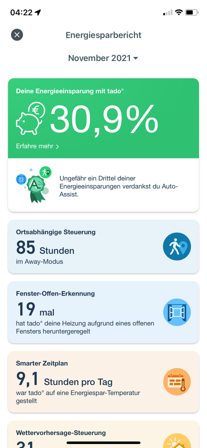

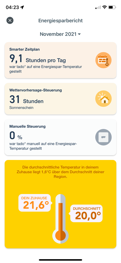

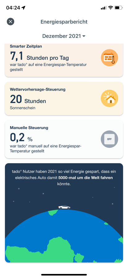

Hier einmal meine Energiesparberichte aus dem November und Dezember.
Leider musste ich die kompletten Berichte für einen Monat in zwei Screenshots packen da diese nicht auf das Display passen.

Die Tado-App bietet am Ende auch eine monatliche Auswertung wie hoch die monatliche Ersparnis ca. ausfällt und führt hier für jeden Monat u.a. auf wie viele Stunden die Thermostate im Away-Modus waren, wie oft ein offenes Fenster erkannt wurde und deshalb der Thermostat geschlossen wurde, wie viele Stunden Thermostate aufgrund der Wettervorhersagesteuerung geschlossen waren, usw.
