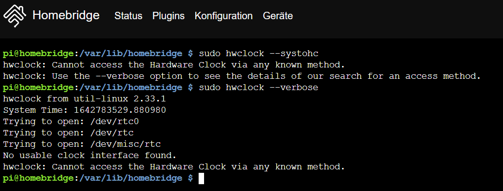

Wenn ich die beiden Befehl ausführe bekomme ich folgende Meldung:
Alles anzeigenpi@homebridge:/var/lib/homebridge $ cd pi@homebridge:~ $ sudo hwclock --systohc hwclock: Cannot access the Hardware Clock via any known method. hwclock: Use the --verbose option to see the details of our search for an access method. pi@homebridge:~ $ sudo hwclock --verbose hwclock from util-linux 2.36.1 System Time: 1643209636.569589 Trying to open: /dev/rtc0 Trying to open: /dev/rtc Trying to open: /dev/misc/rtc No usable clock interface found. hwclock: Cannot access the Hardware Clock via any known method. pi@homebridge:~ $

Hat (trotzdem) alles funktioniert, nur das Syncen der RTC nicht. Ich kann auch Phoscon nutzen und Geräte hinzufügen.
Da mir das RTC aber keine Ruhe gelassen hat, bin ich dann nochmal nach der Phoscon-Anleitung vorgegangen, aber nur, um die RTC zu installieren.
Muss ich nochmal alles neu Aufsetzen oder gibt es noch einen Ausweg?
