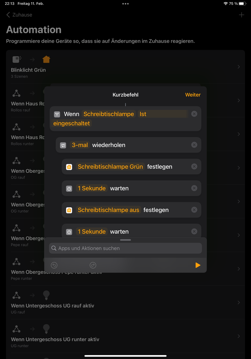

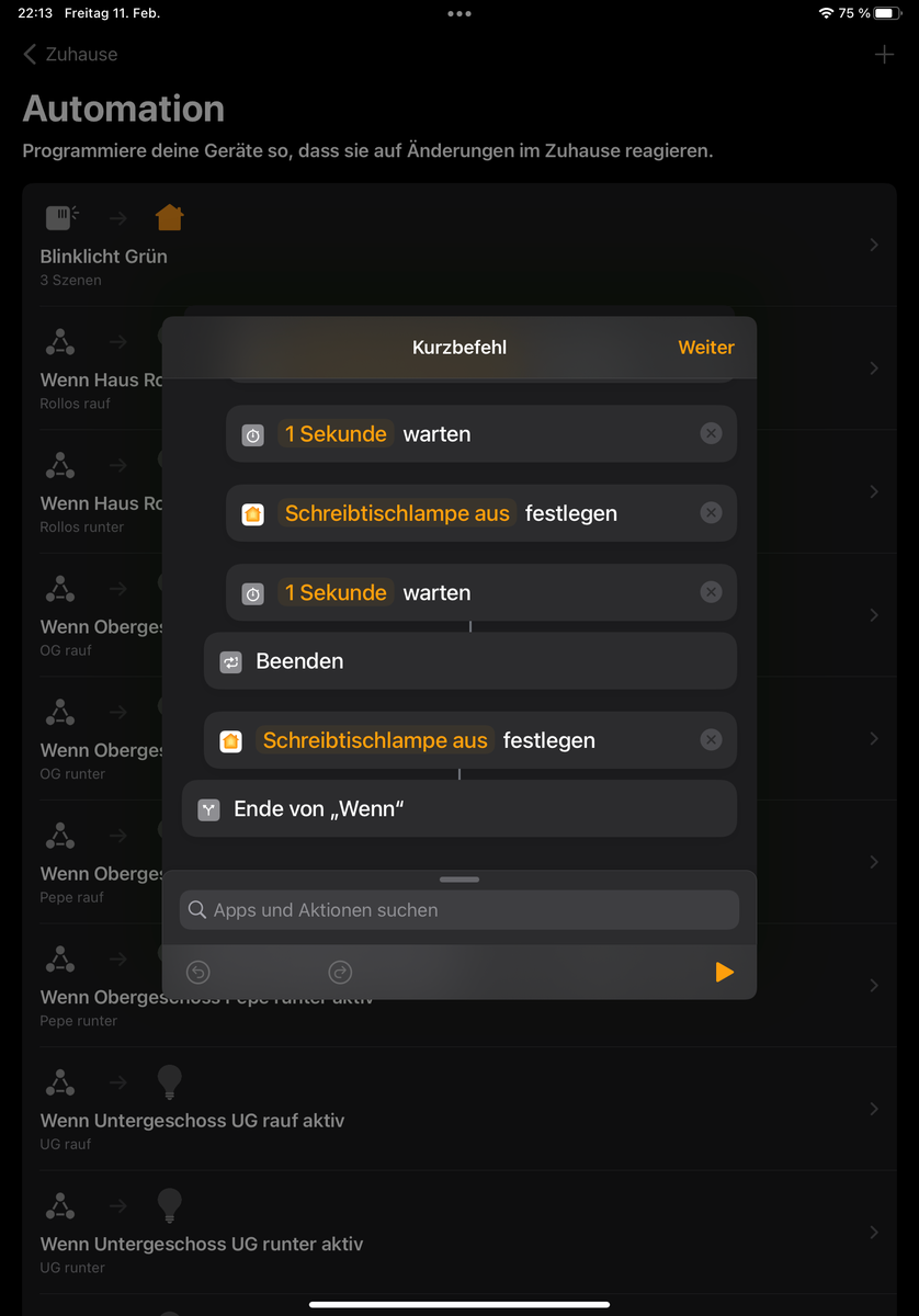

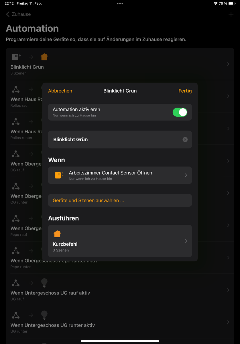

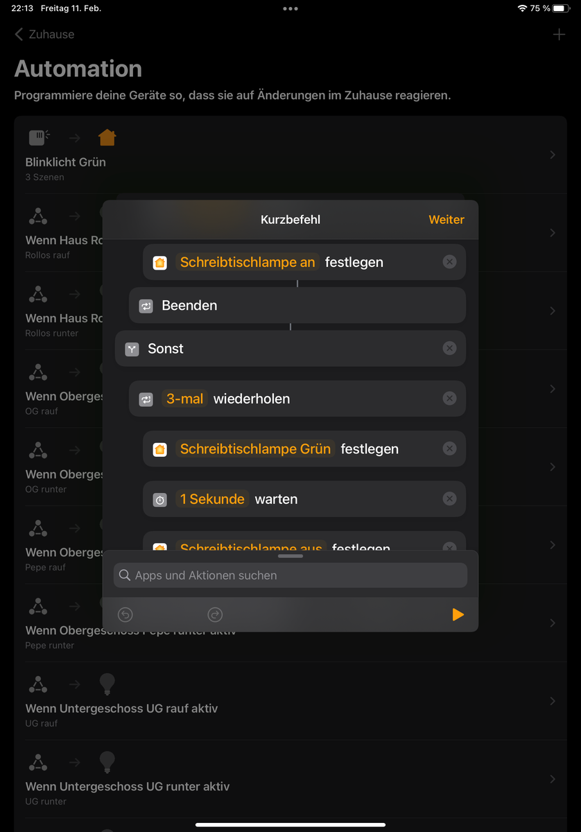

Ich habe 0,0 Ahnung, was es genau war. Und auch nicht so richtig, was ich jetzt anders gemacht habe. Aber ich den "Schreibtischleuchte an"-Befehl neu gemacht und es scheint zu klappen (wobei ich nicht hoffe, zu voreilig zu sein).
Hey,
ich habe mich mal wieder versucht. Den Aqara 1-Tast-Schalter habe ich dank der idiotensicheren Beschreibung hinbekommen. Wenn ich den Knopf einmal betätige, schaltet sich die Hue in der Wunschfarbe ein, betätige ich den Schalter erneut, geht sie aus. Auch das Blinklicht funktioniert fast. Ist die Hue ausgeschaltet, klappt alles. Ist die Hue angeschaltet, wenn der Bewegungsmelder auslöst, funktioniert das Blinken auch und die Hue schaltet sich aus.. Schalte ich sie dann mit dem Aquara Mini Switch wieder an, ist sie anfangs grün. Manchmal bleibt sie grün, manchmal nimmt sie die Wunschfarbe erst Sekunden später an. Die Verzögerung hat jetzt mehrmals ca. 30 Sekunden betragen. Ich versteh's nicht. So sieht meine Automation aus (s. Screenshots).
Ich weiß nicht, ob ich die "Stehlampe an"-Szene richtig habe. Irgendwie verwirrt mich das.

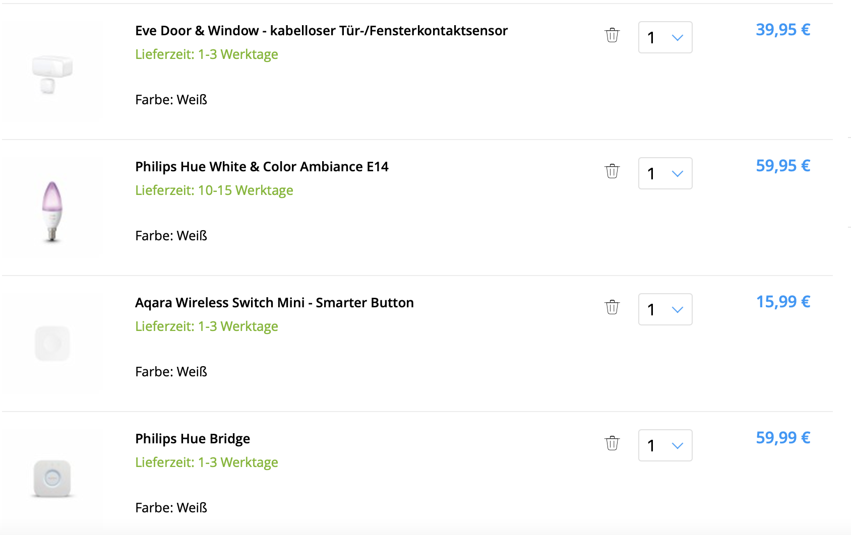

Und hier kommt mein Favorit:
Dazu noch den Aqara Schalter und ich bin durch. Und kann die E14 Lampe noch verscherbeln. Braucht die Heu Bridge eigentlich ein LAN-Kabel oder geht's auch per WLAN?
Danke. Den Aqara habe ich tatsächlich schon hier. Dachte nur wegen der Duration des Eve. Super Tipp mit den Sets und dem Verkauf der Lampen!
Danke! Würde die Kombi - wie auf dem Screenshot - aufgehen?
Ihr seid sensationell. DANKE!
