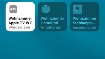

    Ich habe als HomeKit-Geräte ein AppleTV, einen HomePod Mini und eine Homebridge. Ich habe auf dem iPhone einen Kurzbefehl, der auf der Homebridge via Delay Switch auf einen HTTP Switch zugreift. Der Switch schickt einen Befehl an den LightManaget, der die Lampe einschaltet. Ist mein iPhone im Netzwerk, klappt das alles wunderbar. Ist mein iPhone im Flugmodus und nur das iPhone meiner Frau ist im Netzwerk, klappt es nicht. Verbindungsprobleme.

    Ein Problem ist leider noch geblieben. Einer der Gründe, warum ich mich für eine Homebridge entschieden habe, war folgender: Ich konnte über den HomePod Mini per Siri-Kurzbefehle zur Sprachsteuerung der Leuchten realisieren. Diese funktionierten aber nur, wenn mein iPhone im gleichen Netzwerk angemeldet war. Ich habe dann gelesen, dass das daran läge, dass der Lightmanager nicht homeKit-fähig sei und dass dies durch eine Homebridge gelöst werden könnte.
    Leider funktionieren die Kurzbefehle immer noch nur dann, wenn mein iPhone im Netz angemeldet ist. Woran kann das liegen?

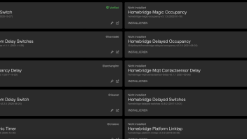

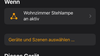

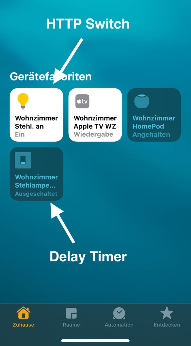

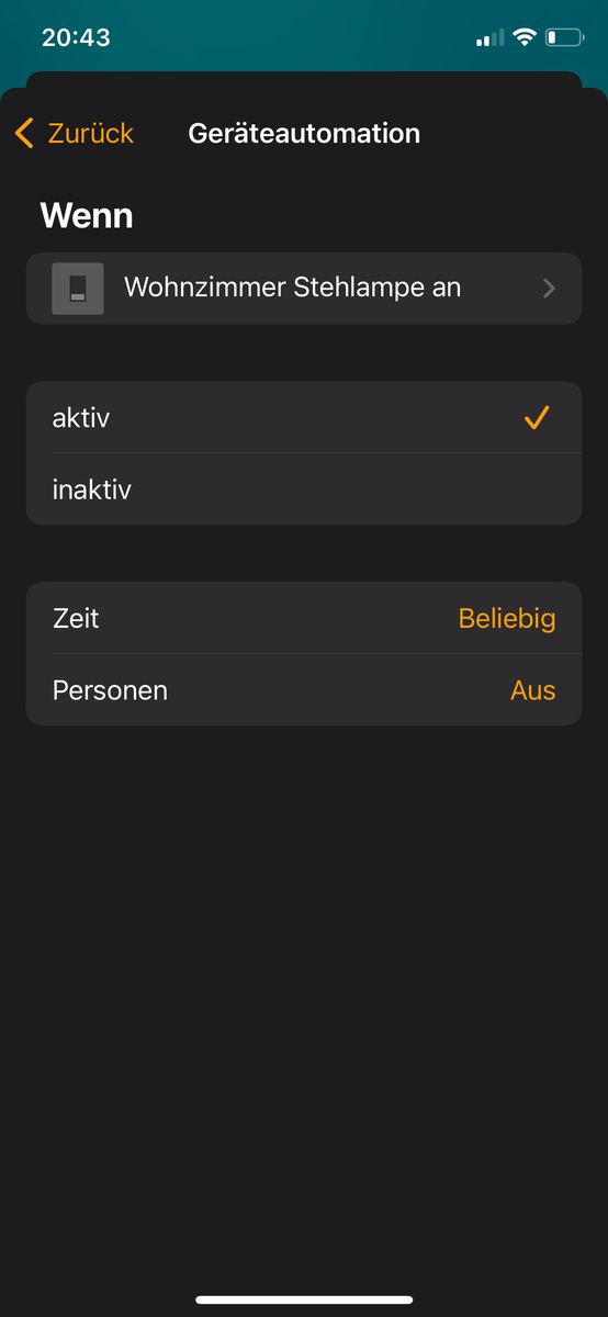

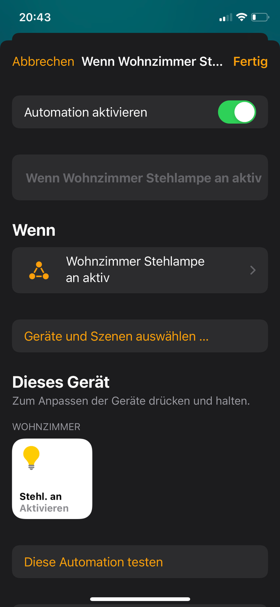

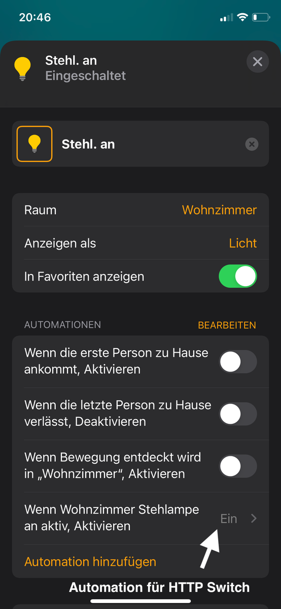

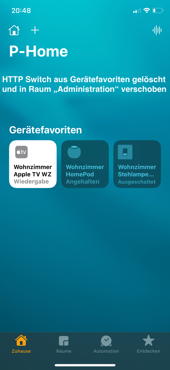

    Ich habe mich mal probiert und versucht, meine Ergebnisse in Fotos und einem Video zu dokumentieren. Meintest Du das so, wie ich das umgesetzt habe?

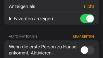

    Wenn ich den Delay Timer anklicke, geht der Schalter in der Kachel kurz hoch und unten in der Kachel steht "Eingeschaltet". Eine Sekunde später geht der Schalter in der Kachel wieder herunter und es erscheint unten in der Kachel „Ausgeschaltet“. Oben im Status erscheint kurz „Eingeschaltet“ und im Anschluss „Bewegung in Wohnzimmer“. Anschließend sieht der Delay Timer aus als wäre er nie gedrückt worden. Richtig so?
    Hätte ich ja auch gerne, aber mit dem LightManager plus paralleler Steuerung via Logitech Harmony werde ich das nicht hinbekommen.
    Meine Idee war, irgendwas zu basteln das den Status bei betätigen bestimmter Tasten auf der Harmony Fernbedienung anpasst. Quasi so: Wird Taste X auf der Harmony gedrückt, wechsle den Status von “an“ zu “aus“. Ginge sowas?
    Ansonsten habe ich Dich richtig verstanden? Der Delay-Timer ist die zu bedienende Taste (1. Ansprechpartner) und somit eigentlich eine Art Verlinkung auf die von mir gewünschte Aktion (HTTP Switch)? Der Delaytimer würde dann bei Betätigung kurz auf grün springen und dann wieder zurück. Die Lampe bliebe aber an. Könnte ich dann die Taste für die eigentliche Aktion (HTTP Switch) irgendwie "Unsichtbar" machen?

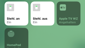

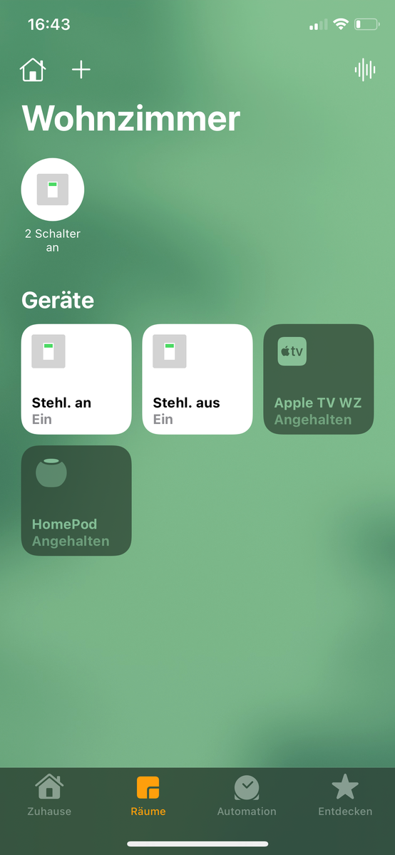

    So, kleiner Nachtrag, Mit dem Plugin "Homebridge HTTP Simple Switch" habe ich es geschafft, one way Befehle (also nur an oder nur aus) zu realisieren. Das heißt: Kein Toggle-Befehl mehr. Das Ganze sieht jetzt wie auf dem Screenshot aus. Lediglich der Status stört mich. Da er nicht immer richtig sein kann, hätte ich lieber keinen. Ich habe herausgefunden, wie ich die Kachel als Glühbirne darstellen lassen kann, aber nicht, wie ich den Status verbergen kann. Gibt's da eine Möglichkeit? Also um das noch zu verdeutlichen: Auf der Kachel soll weder "Ein" noch "Aus" stehen, noch soll der Schalter auf der Kachel grün werden.
