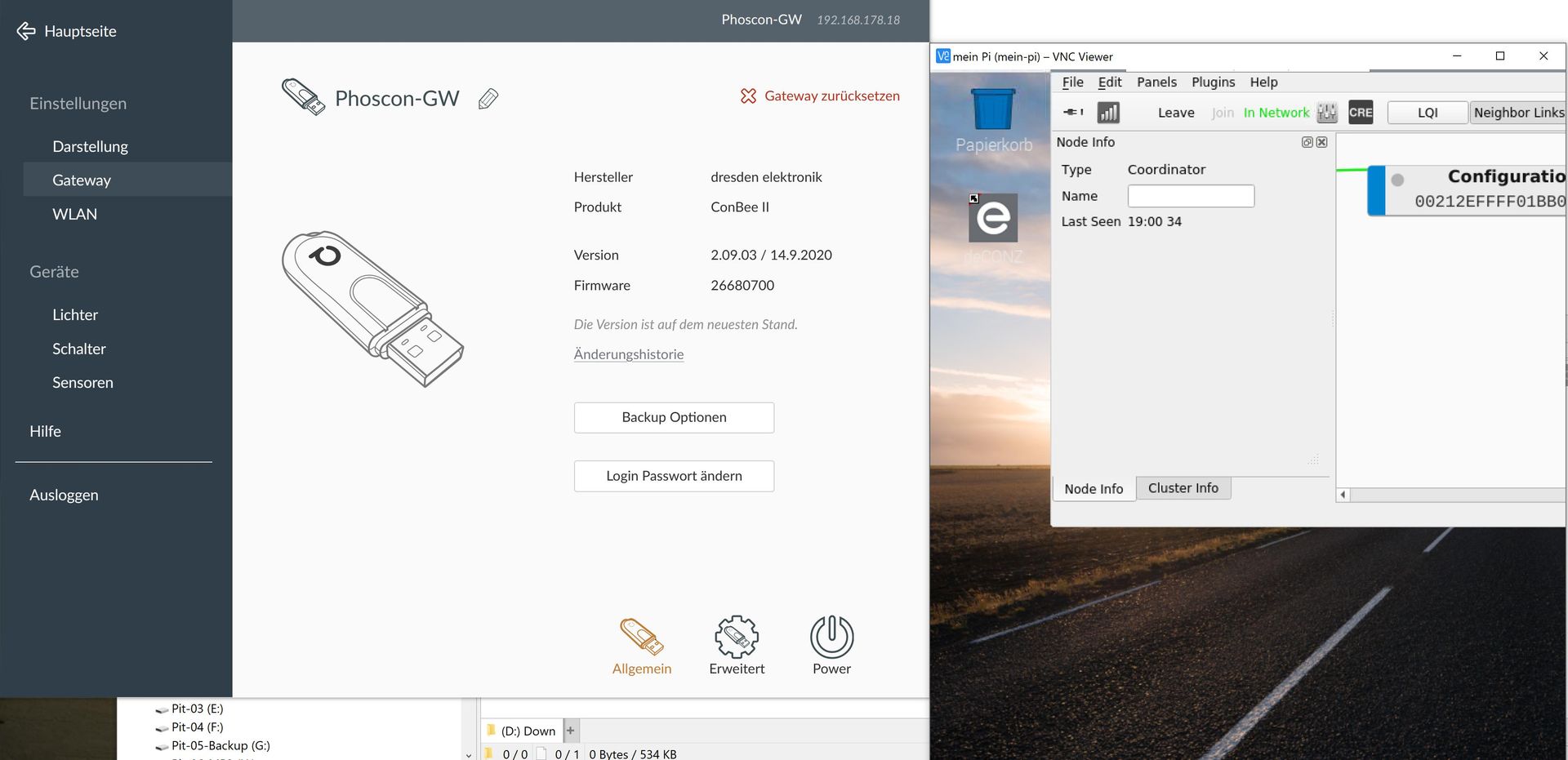

    die deconz app (links) und deconz-GUI (rechts) sind damit nicht gemeint.. es geht dabei um den headless und den GUI Dienst... also der, der im Hintergrund einfach läuft ohne Desktop und die GUI die dir die app mit Knoten und Co auf dem Desktop anzeigt. Da beide das selbe machen kann nur eine davon laufen.
    fie phoscon app geht um auf das gateway raspbee oder conbee zu kommen geht immer auf.
    um die grafische app zu öffnen musste, falls deconz headless läuft (siehste daran, dass du aufs gateway kommst aber nix aufm desktop), diesen Dienst mit systemctl stop deconz schließen um mit Start deconz-gui die Grafische app zu wechseln.
