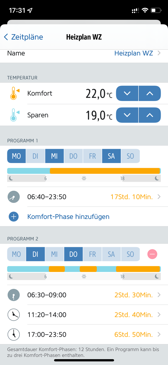

Ich habe vor 4 Wochen neben ein paar Eve Steckdosen in meinen 3 Haupt-Räumen (Arbeitszimmer, Schlafzimmer,Wohnzimmer) Eve Thermos installiert und nutze in den Räumen auch Eve Door&Window und Eve Room. In 2 Räumen nutze ich die Zeitpläne und Fensterkennung der Eve App, in einem Raum läuft eine eigene Automation. Funktioniert alles super bis auf ein Problem:
Gefühlt mehrmals (aber mindestens einmal) am Tag fahren alle Thermo´s aus dem normalen Betrieb ganz auf, dann ganz zu, bis es den Motor abwürgt und dann wieder auf bis zur Regeltemperatur und machen ganz normal weiter. Das Verhalten ist wie beim Kalibrieren oder bei der Funktion "Ventilschutz". Schliesst das Ventil z.b. durch das Öffnen des Fensters, quält sich der Motor nicht so lange bis er merkt dass jetzt zu ist und aufhört. Das kann nicht gut für die Lebensdauer sein und es nervt auch (vor Allem im Schlafzimmer, wenn das mitten in der Nacht passiert) Ich habe bei Eve ein Ticket offen, die Antworten kommen auch immer sehr schnell, aber denen fällt langsam nichts mehr ein.
