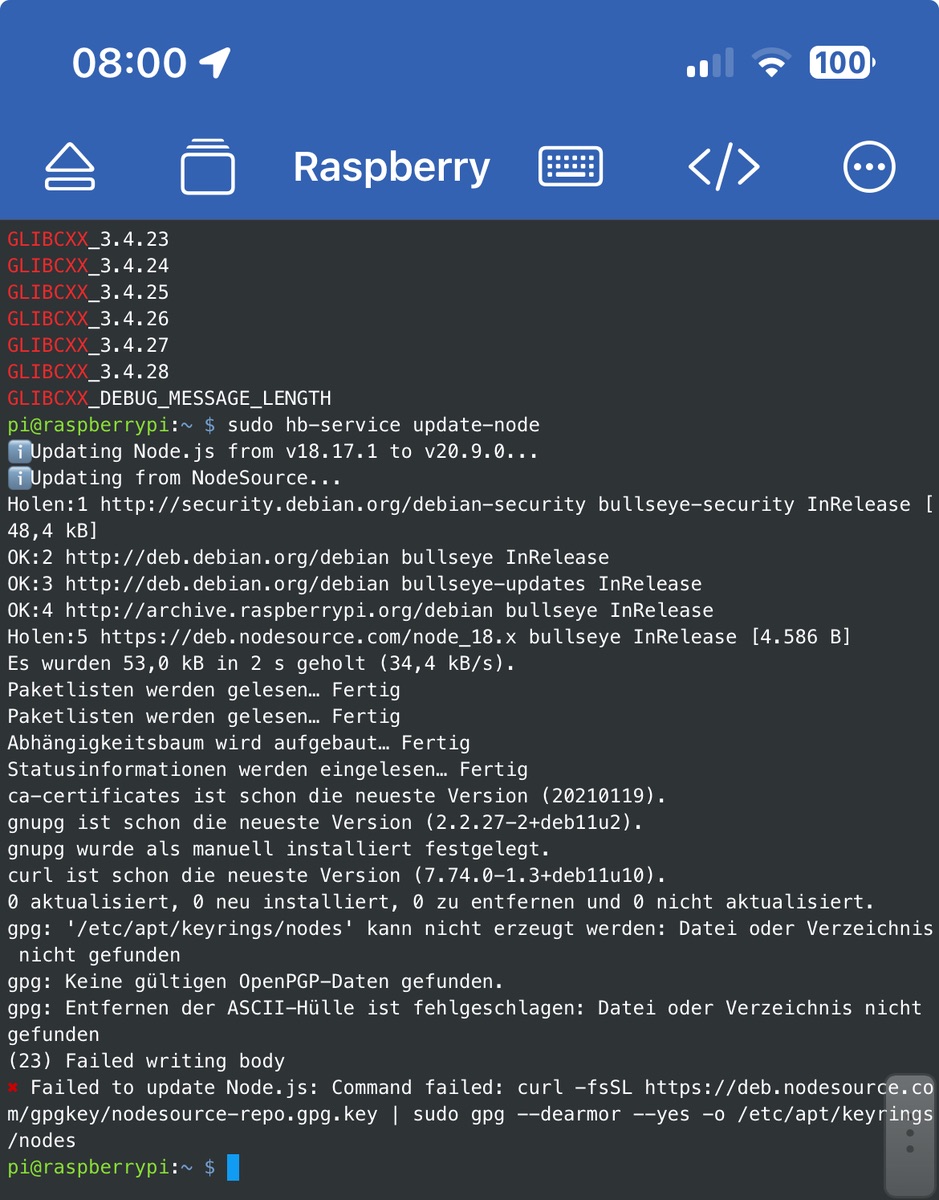

Ah, omg! Danke Spy ! Das passiert, wenn man die Releasenotes nicht liest. Rebuild hat funktioniert. Kannst du mir noch sagen, was ich beim Raspberry eintragen muss, damit das Node-Update von 18 auf 20 funktioniert? Bei dem hb-service update-node -Befehl kommt folgenden raus:

Guten Abend zusammen,
eben habe ich, wie alle paar Wochen, das Homebridge UI über den Plugin-Butten geupdatet. Natürlich habe ich davor via sudo update und upgrade alle Pakete aktualisiert. Allerdings hing sich die Homebridge dann beim Neustart auf. Nun kann ich mich nicht mein einloggen. Ein Log spuckt folgendes in Dauerschleife aus:
Alles anzeigen-- Journal begins at Wed 2022-09-07 21:54:31 CEST. -- Okt 28 00:25:50 raspberrypi systemd[1]: homebridge.service: Found left-over process 7598 (homebridge) in control group while starting unit. Ignoring. Okt 28 00:25:50 raspberrypi systemd[1]: This usually indicates unclean termination of a previous run, or service implementation deficiencies. Okt 28 00:25:50 raspberrypi systemd[1]: Starting Homebridge... Okt 28 00:25:50 raspberrypi run-parts[7626]: Ensuring /var/lib/homebridge is owned by homebridge Okt 28 00:25:51 raspberrypi systemd[1]: homebridge.service: Found left-over process 7598 (homebridge) in control group while starting unit. Ignoring. Okt 28 00:25:51 raspberrypi systemd[1]: This usually indicates unclean termination of a previous run, or service implementation deficiencies. Okt 28 00:25:51 raspberrypi systemd[1]: Started Homebridge. Okt 28 00:25:52 raspberrypi hb-service.js[7639]: [28.10.2023, 00:25:51] [HB Supervisor] Homebridge Storage Path: /var/lib/homebridge Okt 28 00:25:52 raspberrypi hb-service.js[7639]: [28.10.2023, 00:25:52] [HB Supervisor] Homebridge Config Path: /var/lib/homebridge/config.json Okt 28 00:25:52 raspberrypi hb-service.js[7639]: [28.10.2023, 00:25:52] [HB Supervisor] Logging to /var/lib/homebridge/homebridge.log Okt 28 00:26:13 raspberrypi systemd[1]: homebridge.service: Main process exited, code=exited, status=1/FAILURE Okt 28 00:26:13 raspberrypi systemd[1]: homebridge.service: Failed with result 'exit-code'. Okt 28 00:26:13 raspberrypi systemd[1]: homebridge.service: Unit process 7711 (homebridge) remains running after unit stopped. Okt 28 00:26:13 raspberrypi systemd[1]: homebridge.service: Consumed 12.903s CPU time. Okt 28 00:26:16 raspberrypi systemd[1]: homebridge.service: Scheduled restart job, restart counter is at 1. Okt 28 00:26:16 raspberrypi systemd[1]: Stopped Homebridge. Okt 28 00:26:16 raspberrypi systemd[1]: homebridge.service: Consumed 15.597s CPU time. Okt 28 00:26:16 raspberrypi systemd[1]: Starting Homebridge... Okt 28 00:26:16 raspberrypi run-parts[7754]: Ensuring /var/lib/homebridge is owned by homebridge Okt 28 00:26:17 raspberrypi systemd[1]: Started Homebridge. Okt 28 00:26:18 raspberrypi hb-service.js[7767]: [28.10.2023, 00:26:18] [HB Supervisor] Homebridge Storage Path: /var/lib/homebridge Okt 28 00:26:18 raspberrypi hb-service.js[7767]: [28.10.2023, 00:26:18] [HB Supervisor] Homebridge Config Path: /var/lib/homebridge/config.json Okt 28 00:26:18 raspberrypi hb-service.js[7767]: [28.10.2023, 00:26:18] [HB Supervisor] Logging to /var/lib/homebridge/homebridge.log Okt 28 00:26:25 raspberrypi systemd[1]: homebridge.service: Main process exited, code=exited, status=1/FAILURE Okt 28 00:26:25 raspberrypi systemd[1]: homebridge.service: Failed with result 'exit-code'. Okt 28 00:26:25 raspberrypi systemd[1]: homebridge.service: Unit process 7830 (homebridge) remains running after unit stopped. Okt 28 00:26:25 raspberrypi systemd[1]: homebridge.service: Consumed 10.291s CPU time. Okt 28 00:26:29 raspberrypi systemd[1]: homebridge.service: Scheduled restart job, restart counter is at 2. Okt 28 00:26:29 raspberrypi systemd[1]: Stopped Homebridge.Kann mir jemand helfen? Ich habe zwar ein Backup aber würde es lieber so hinbekommen (das Backup ist nicht sooo frisch).
Vielen Dank schon jetzt!
