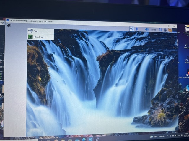

Mit der vnc irgendwie total anders aus. Evtl hab ich auch den falschen Client. Leider fehlt mir da einfach das Hintergrund wissen. Ich versuche mal ein paar Screenshots dran zu hängen. Evtl. Sieht jemand der Ahnung hat dann mehr.
Wenn ich auf die Beere clicke bekomme ich nur run oder shutdown. Im Video bei you Tube war dort auch schon die deconz App zum anclicken.
Wenn ich auf run clicke und dann deCONZ eingebe startet auch das Programm. Aber bekommt keine Verbindung.

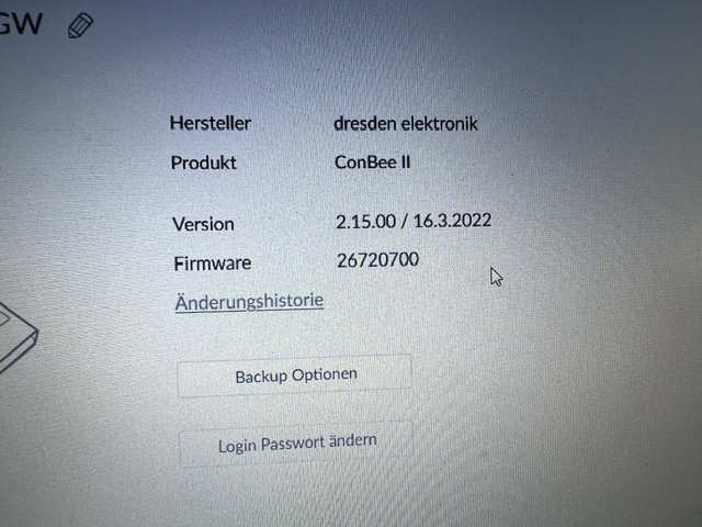

Noch ein Foto von der FW und Deconz Version aus der phoscon App.

Mein Problem liegt darin wenn ich mich via VNC verbinden möchte bekomme ich keine Verbindung mit Deconz mit gui.

Phoscon läuft (192.168.178.103:4530) 2.15.00 16.03.2022

Über VNC "run" deCONZ startet. (192.168.178.103:5912)
Verbindung zum Stick funktioniert nicht.

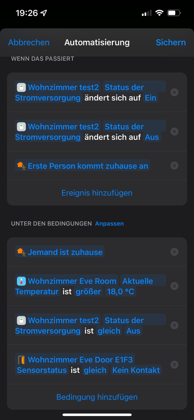

Eine die den Dummy auslöst. Und meine Heizautomation. Mein Problem war ja das der dummy zwar funktionierte aber der Heizautomation völlig egal war. Hab’s aber hin bekommen. Mit dem zurücksetzbaren Schalter guck ich mir noch mal an. Ich hab mal ein Foto von automation in home5+ gemacht. Sofern ich das hinbekommen hänge ich es mal dran. Evtl wird es dann klarer. Ich finde es unheimlich schwer es in Worte zu bringen wo der Schuh drückt.
Test 2 ist der Dummy

Ich habe eine Automation hier aus dem Forum nachgebaut. EVE Room steuert 4x EVE Thermo in einem großen Raum auf 22 Grad Celsius. Ein EVE Door&Window ist an der Balkontür verbaut, dieser schließt die Ventile bei Auslösung.
Nach etwas probieren und fummeln läuft diese Automation mittlerweile ohne Beanstandung.
Diese Tür wird am Wochenende bis zu 70 mal geöffnet weil dort zum Rauchen auf den Balkon gehen. Und zwar immer nur kurz für den Durchgang.
Logischer Weise heißt das dann auch das die Thermos ständig hin und her laufen. Das ist Mist.
Jetzt habe ich über Homebridge delay Switch und dummy switch installiert.
Eine kleine Automation erstellt. Das der Door&Window einen dummy switch einschaltet der nach 10 sek. wieder ausgeht.
Das funktioniert auch soweit der dummy wird eingeschaltet und geht 10 sek. später wieder aus.
Diesen Dummy habe ich nun in meine Automation eingebaut. Und zwar einfach als zusätzliche Bedingung das er wieder aus sein muss zum Ausführen.
Das funktioniert aber leider überhaupt nicht. Es macht keinen Unterschied ob der Schalter in der Automation ist oder nicht.
