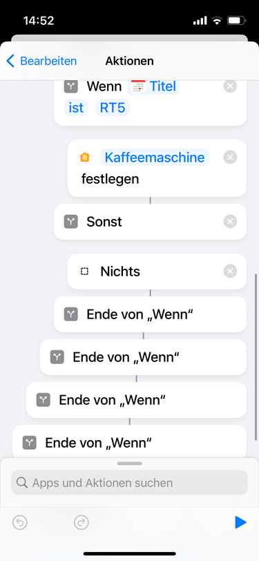

Alles klar, habe jetzt mal Patricks Herangehensweise getestet, morgen früh sehe ich dann, ob das klappt
Am Ende der ganzen „wenn“ dann hinter „sonst“ ein „nichts“, richtig?

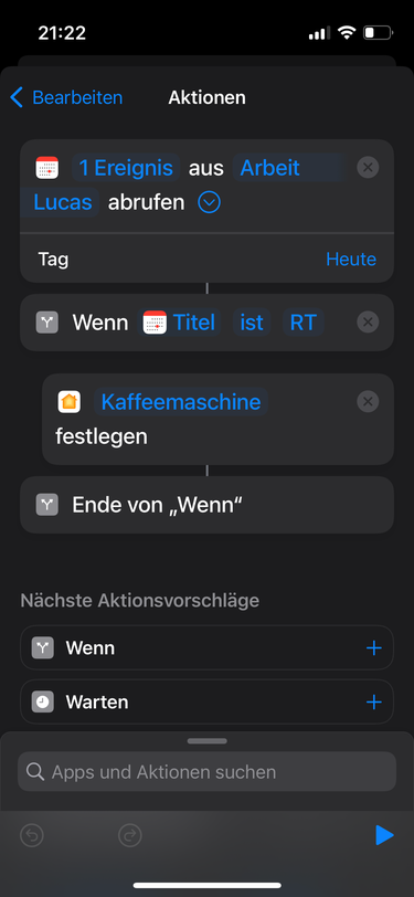

Okay Patrick, danke für die Info!
Dann werde ich das so einrichten, drei einzelne Automationen.
Aber um ein Verständnis zu entwickeln:
Wenn ich die Automation nun so habe, dass ein Ereignis die Steckdose schaltet, kann ich dann einfach weitere „wenn“ darunter einfügen?

Hallo Philipp,
Danke für deine Antwort!
Quasi so hatte ich es auch gemacht, nur hatte ich das „Sonst“ einfach gelöscht - dementsprechend auch das „nichts“ nicht eingesetzt.
Die Folge war: wenn kein Ereignis im Kalender stand, ging die Steckdose auch an.
Wie sieht das denn jetzt aus, wenn ich in diesem Kalender 6 verschiedene Schichten habe, aber bei 3 möchte, dass die Steckdose angeht.
Muss ich dann 3 eigene Automationen machen, jeweils mit dem Titel einer der drei Schichten? Oder gibt es eine „Wenn a, b oder c“-Option?

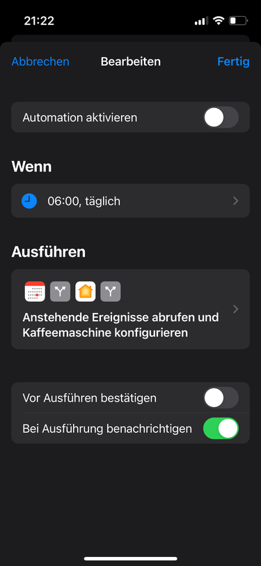

Ich habe eine erweiterte Frage:
Ich möchte ebenfalls gerne meine Kaffeemaschine über Homekit starten (die Steckdose dazu einschalten).
Ich habe einen Kalender, in dem Dienste eingetragen sind.
Also reicht es ja schonmal, wenn nur im Kalender „Arbeit“ gesucht wird.
Allerdings gibt es mehrere verschiedene Schichten, die morgens beginnen (zB. u.a. RT, X, UL, V), aber auch Schichten, die abends beginnen (z.B. RN)
Die Maschine soll morgens um 06:00 angehen, wenn an dem Tag im Kalender „Arbeit“ ein Ereignis mit dem Namen X oder RT oder RT1 steht.
Ich habe noch kein Verständnis für diese Kurzbefehle.
Kann mir jemand helfen?
