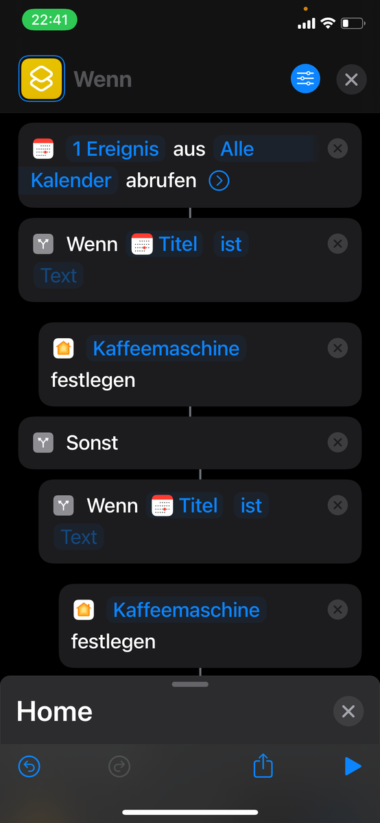

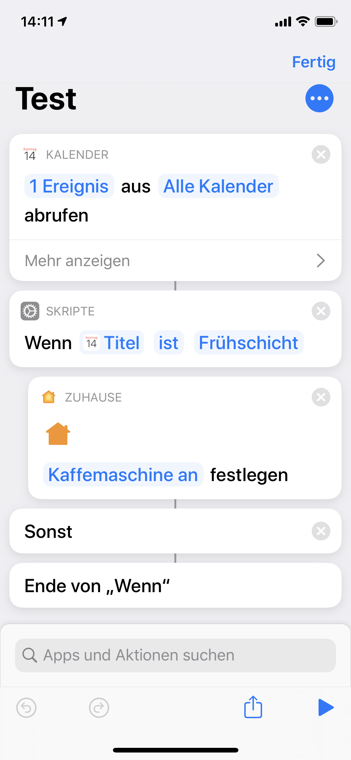

  • Hey Aboutblank,
    Ich habe gerade mal ein bisschen rumprobiert und hier im Screenshot siehst du mein Ergebnis:
    Das dann in eine Automation, die jeden Tag (oder nur unter der Woche) um bspw. 03:55 Uhr ausgeführt wird. Und Tada, wenn der nächste Termin in deinem Kalender Frühschicht heißt, dann geht die Kaffeemaschine an :)
    Bei Fragen melde dich gerne.
    Lg
    Dennis

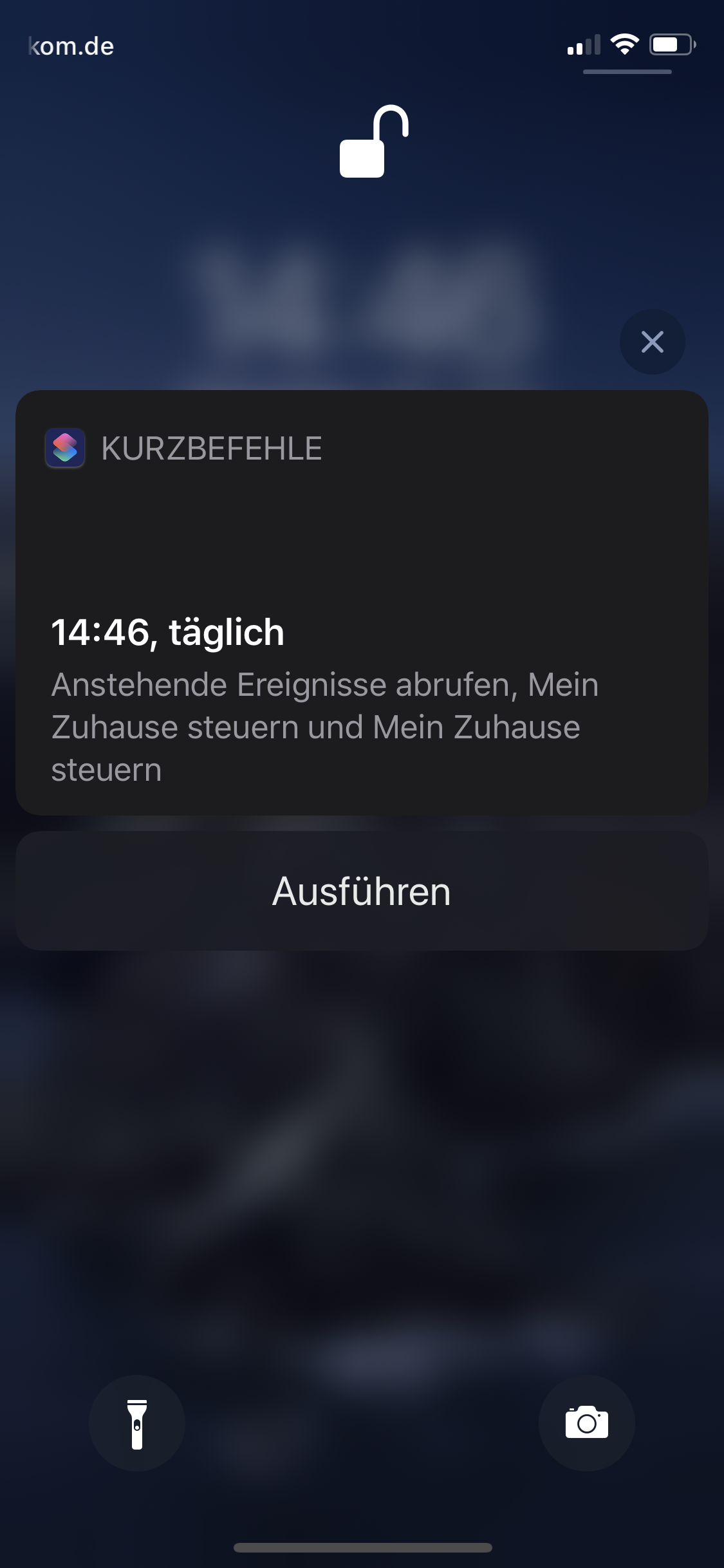

  • Stimmt ich weiß was du meinst😜Und wenn ich „Frühschicht“ als ganztägig eintrage ? Wie dem auch sei. Trotzdem nervt es wenn ich die Automation manuell ausführen muss. Das hat in meinen Augen nichts mit Smart Home zu tun 🙄

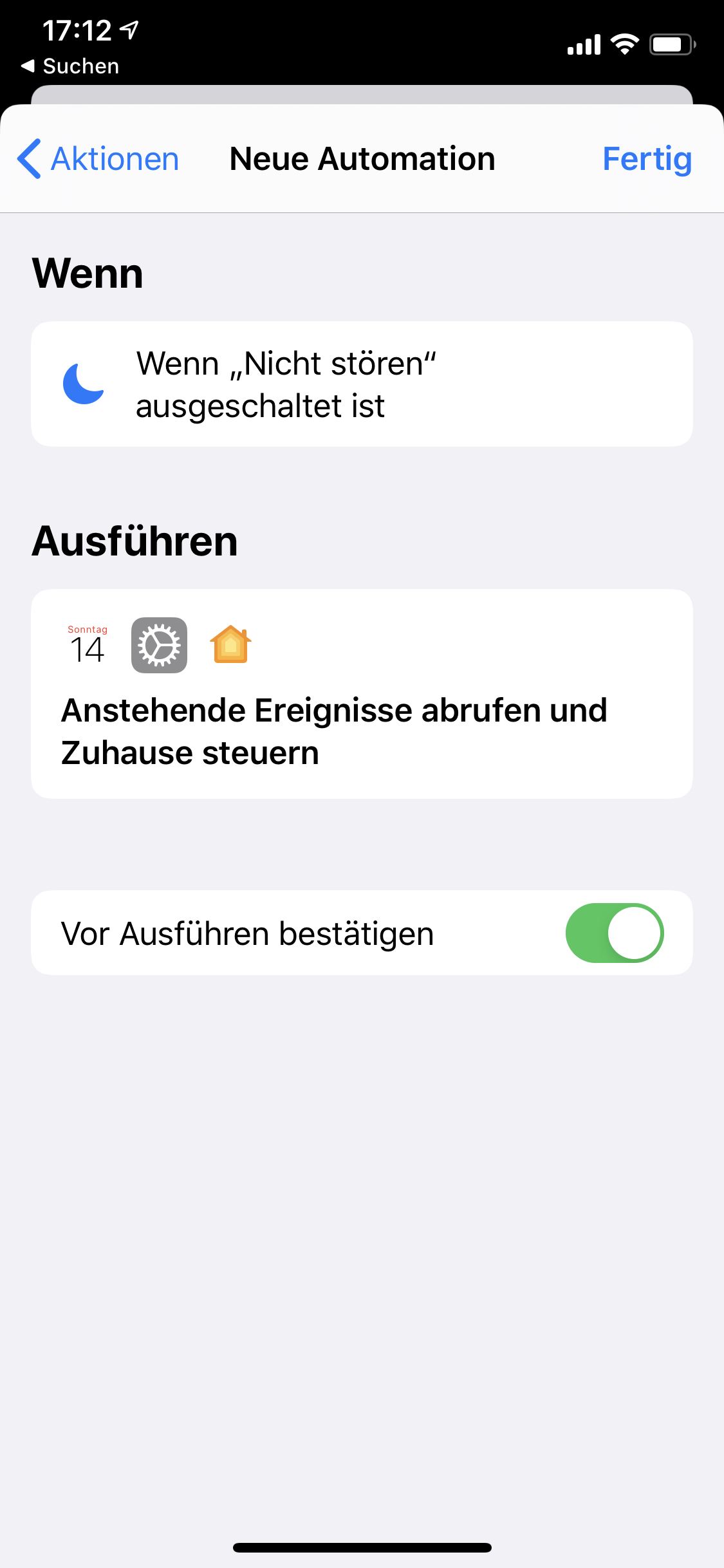

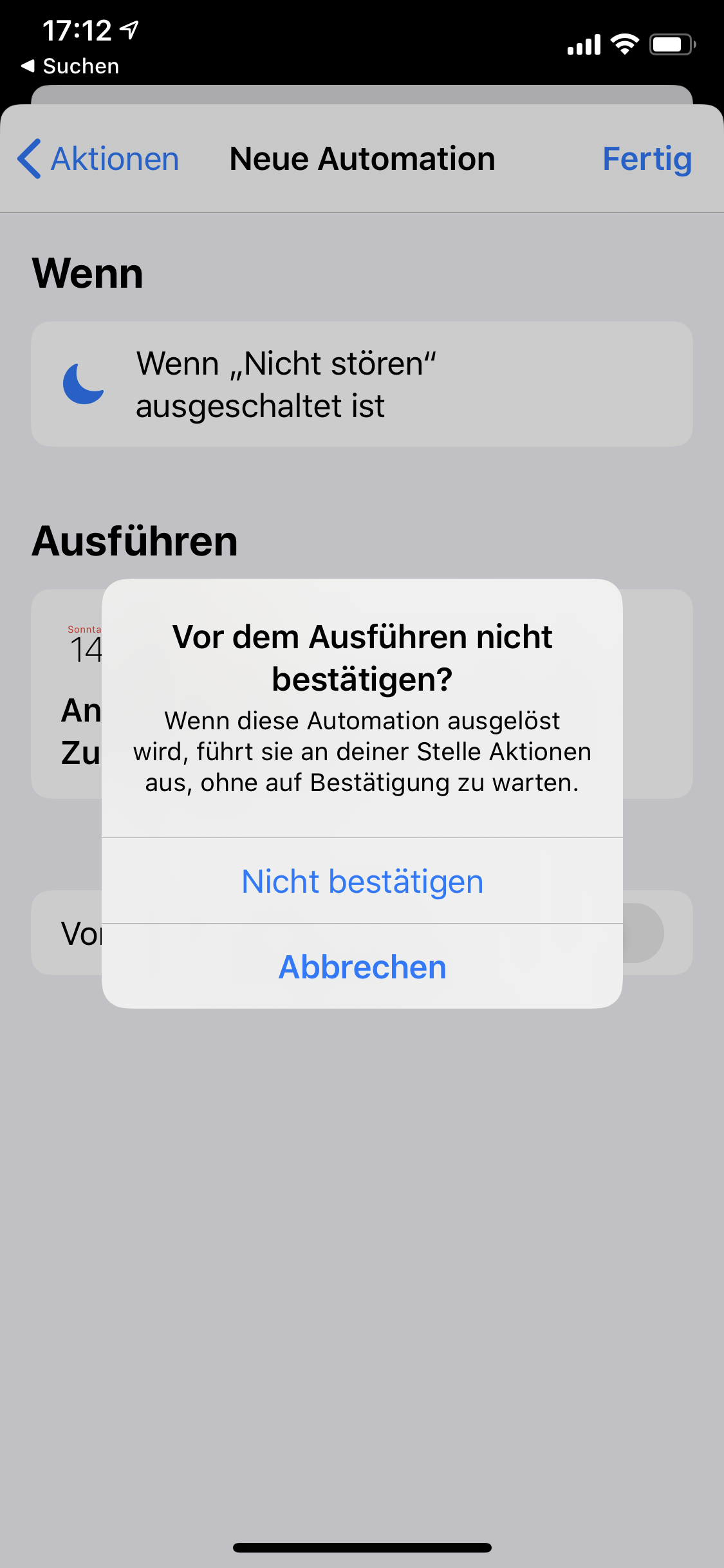

  • Also ich habe mich mal auf die Suche gemacht und herausgefunden, dass zeitlich gesteuerte Automationen immer manuell ausgeführt werden müssen. Es gibt allerdings einen kleinen Trick mit dem du das umgehen kannst.
    Und zwar ist das die „Nicht stören Funktion“ des iPhones. Wenn du also den Trigger auf „nicht stören ausschalten“ oder einen der anderen beiden setzt, dann kannst du im Folgeschritt auswählen ob die die Automation bestätigen willst.
    Dafür musst du natürlich in deiner Frühschicht-Woche (oder den Tagen) das bitte nicht stören auf die Uhrzeit stellen, oder damit leben, wenn das immer um bspw. 4 Uhr ausgeht :)
  • Danke für deine Mühe und Hilfe aber das mit dem Nicht stören und Zeiten verstellen ist absoluter Käse seitens Apple. Würde gerne den Grund wissen warum man ausgerechnet die An,-und Abwesenheitsautomationen bestätigen muss 🙄

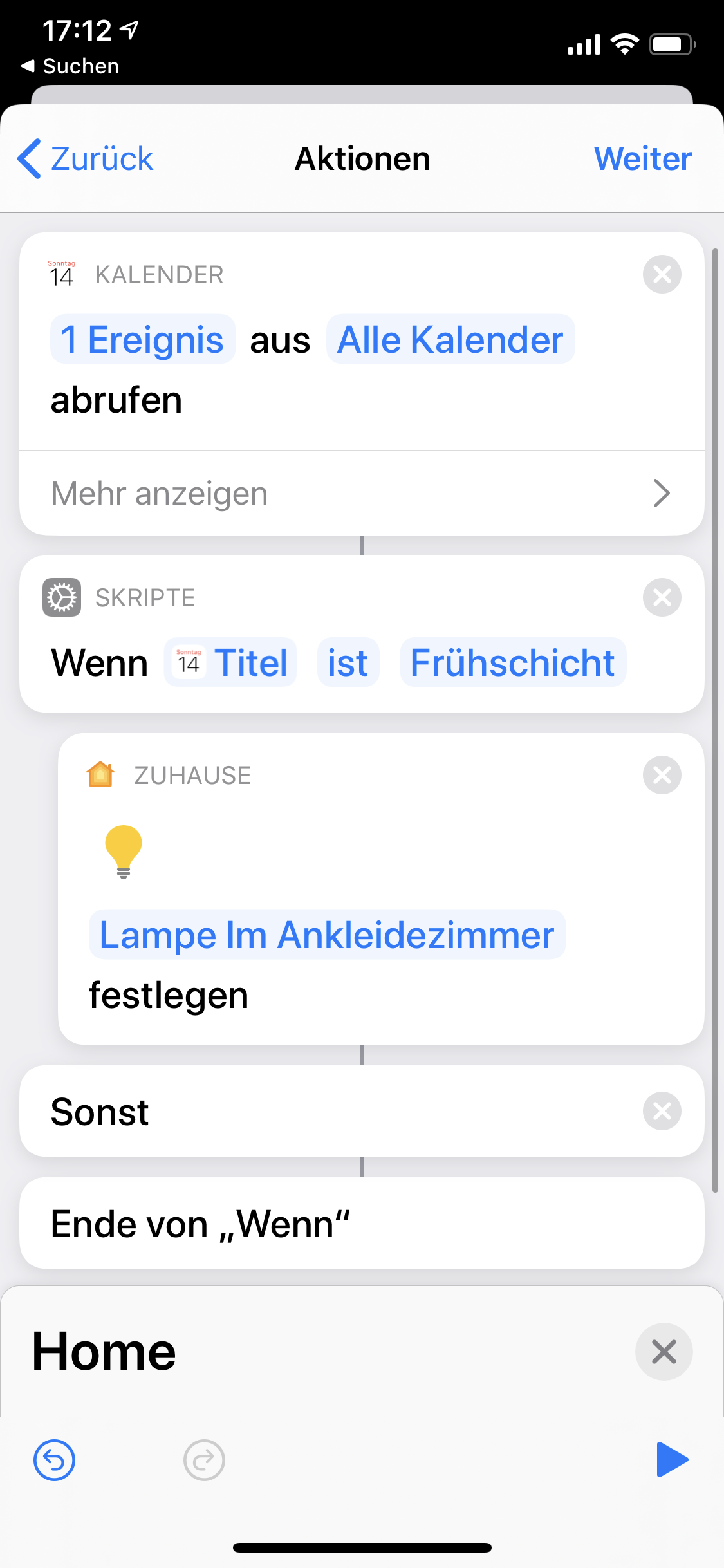

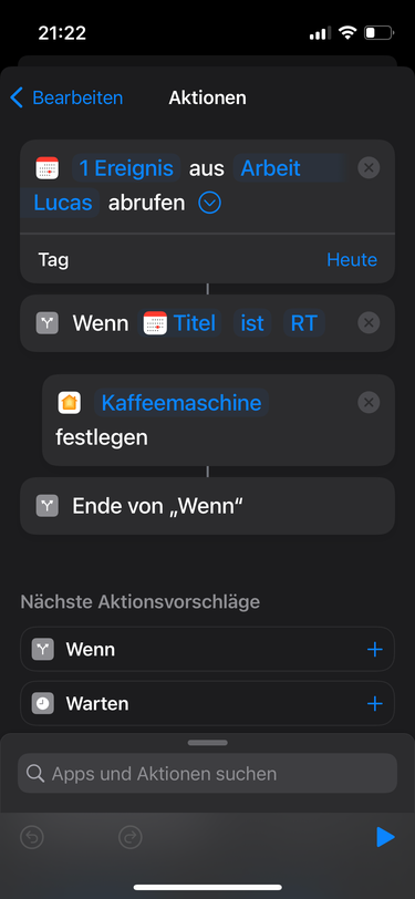

  • Ich habe hier ein einfaches Beispiel für einen Wecker der sich automatisch stellt. Die Automation wird täglich um 18 Uhr abgefragt. In deinem Fall machst du 6 Uhr.
    Im Prinzip ersetzt du den Wecker Befehl durch deine Steckdose.
    1 Ereignis aus Arbeit abrufen > Tag Heute
    Wenn „Titel ist X“
    Steckdose ein
    Sonst
    Nichts
    Ende von „wenn“
    Sollte dann funktionieren ;)
    Liebe Grüße
    Philipp
    Hier etwas detaillierter :)
    - Kurzbefehle App öffnen
    - Unten auf „Automation“ und dann auf „+“
    - persönliche Automation erstellen
    - Tageszeit 6 Uhr und Täglich
    - Aktion hinzufügen
    - nach „Kalender“ suchen
    - anstehende Ereignisse abrufen
    - „1 Ereignis“ aus „Alle Kalender abrufen“ > „Alle Kalender“ abrufen auf „Arbeit“ (falls separat vorhanden) auswählen und Tag auf „Heute“
    Nach „Wenn“ suchen
    - Wenn „Titel ist X“
    Nach „Home“ suchen
    „Mein Zuhause steuern“ wählen
    Befehl unter „Titel ist X“ schieben
    - deine Steckdose wählen und aktivieren

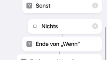

    - Nach „Nichts“ suchen
    - Nichts Befehl unter „Sonst“ schieben.

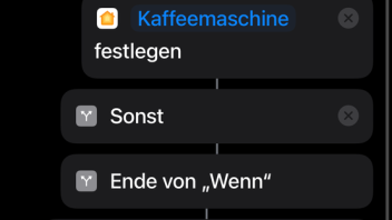

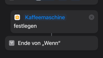

  • Hallo Philipp,
    Danke für deine Antwort!
    Quasi so hatte ich es auch gemacht, nur hatte ich das „Sonst“ einfach gelöscht - dementsprechend auch das „nichts“ nicht eingesetzt.
    Die Folge war: wenn kein Ereignis im Kalender stand, ging die Steckdose auch an.

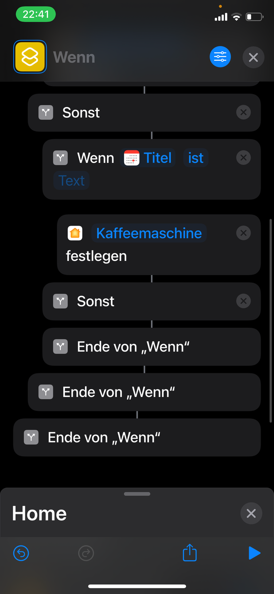

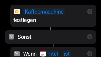

  • Also du kannst das schon machen, das ist bei der Anzahl der Aktion im Kurzbefehl halb so wild. Aber man verliert einfach schnell den Überblick, gerade als Anfänger wenn dann plötzlich zich mal WENN und zich mal SONST drinstehen. Hier werden erstmal alle drei Schichten aus deinem Kalender abgeprüft, wenn keine der drei Schichten gefunden wird passiert nichts:

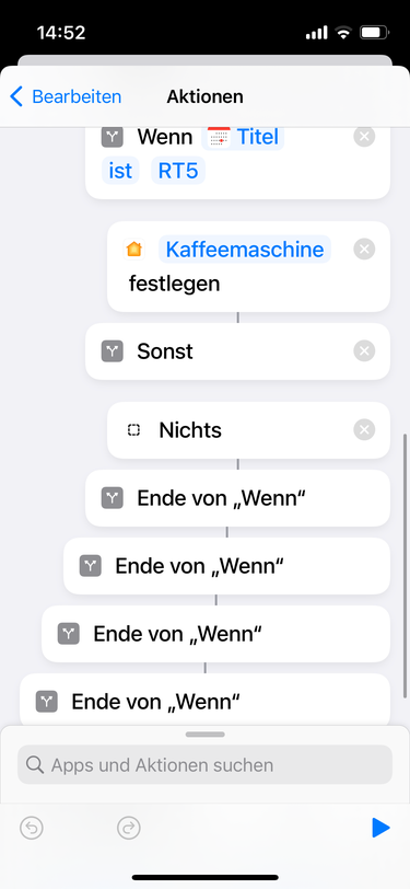

  • Patrick trifft es auf den Punkt mit den drei separaten Automationen. Ich habe zum Beispiel noch einen Müllabfuhr Kalender und alles in einer Automation gepackt mit 4 Wenn Funktionen (wenn Graue, Gelbe, Papier oder Biotonne) dann Erinnerung für 18 Uhr. Habe aber „noch“ den Überblick 🤣
  • Genau ! Der „Nichts“ Befehl ist eine zusätzliche Absicherung
