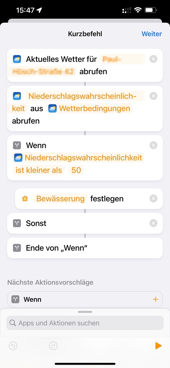

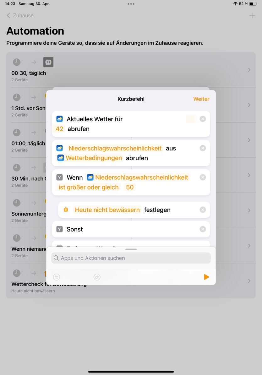

    Irgendwie hat das bisher nicht hingehauen mit dem Kurzbefehl für die Bewässerung, wenn es regnet. Keine Ahnung, warum, wenn es wie in der Beschreibung ist.
    Ich hab’s jetzt noch mal neu eingerichtet, wie ich es für logischer empfinde.
    In der eve App ist ja die tägliche Bewässerung eingeschaltet, also checkt mein HomeKit Kurzbefehl jetzt eine Stunde vorher die Niederschlagswahrscheinlichkeit und setzt dann bei <= für den Tag die Pausierung des Zeitplans.
    Nachdem es die komplette nächste Woche regnen soll, hab ich genug Zeit, zu checken, ob‘s funktioniert. 😜
    Ok, klingt nachvollziehbar... 👍
    Der Schritt fehlt dann aber auch in der Anleitung, oder habe ich was übersehen?
    Ich versuche mal das so entsprechend abzuändern.

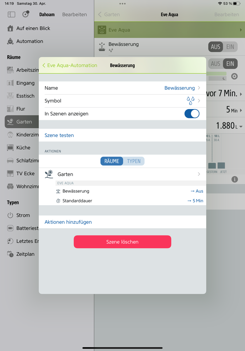

    Hi, ich habe mir einen eve Aqua zugelegt und nach der Anleitung hier die HomeKit Automation erstellt, dass nur bei einer Regenwahrscheinlichkeit von niedriger 50 bewässert werden soll.
    Ich war schon gespannt, auf das erste mal Regen und den hatten wir jetzt die letzten zwei Tage und leider bin ich enttäuscht worden und die Bewässerung hat trotz Regen stattgefunden.
    Gestern war ich noch unsicher wegen der Wahrscheinlichkeit, aber heute morgen hätte die definitiv über 50% sein müssen.
    Nutzt von euch jemand diese Automation und funktioniert das bei euch zuverlässig?
