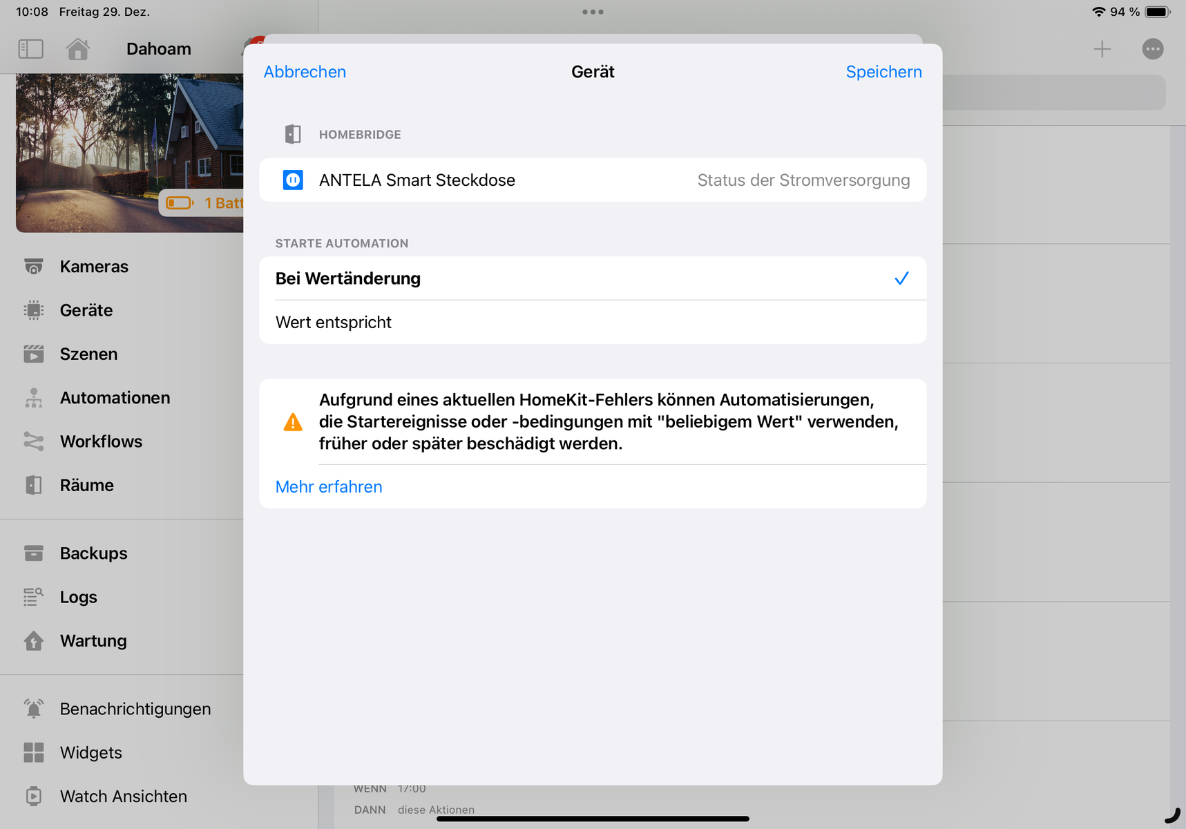

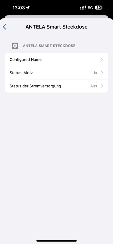

    Kurzes Feedback, die Antela Steckdose bleibt dummerweise immer auf 5W hängen, egal wie der tatsächliche Verbrauch gerade ist.

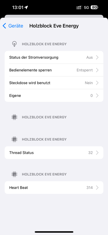

    Bei der Eve Energy im Vergleich aktualisiert sich der aktuelle Verbrauch problemlos und die Automation und Benachrichtigung über Controller für HomeKit funktioniert damit einwandfrei auch ohne Home+.
    Ich bestelle mal die Tasmota Nous A1T und Meross und versuche es damit, oder hat jemand eine günstige Smarte Steckdose als Empfehlung, die sauber den aktuellen Verbrauch anzeigt? Von Meross hab ich schon ein paar Steckdosen, die funktionieren zumindest recht zuverlässig, nur das mit dem Verbrauch wäre neu.

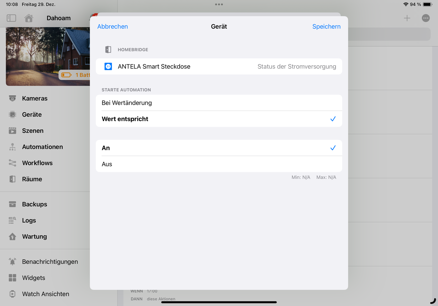

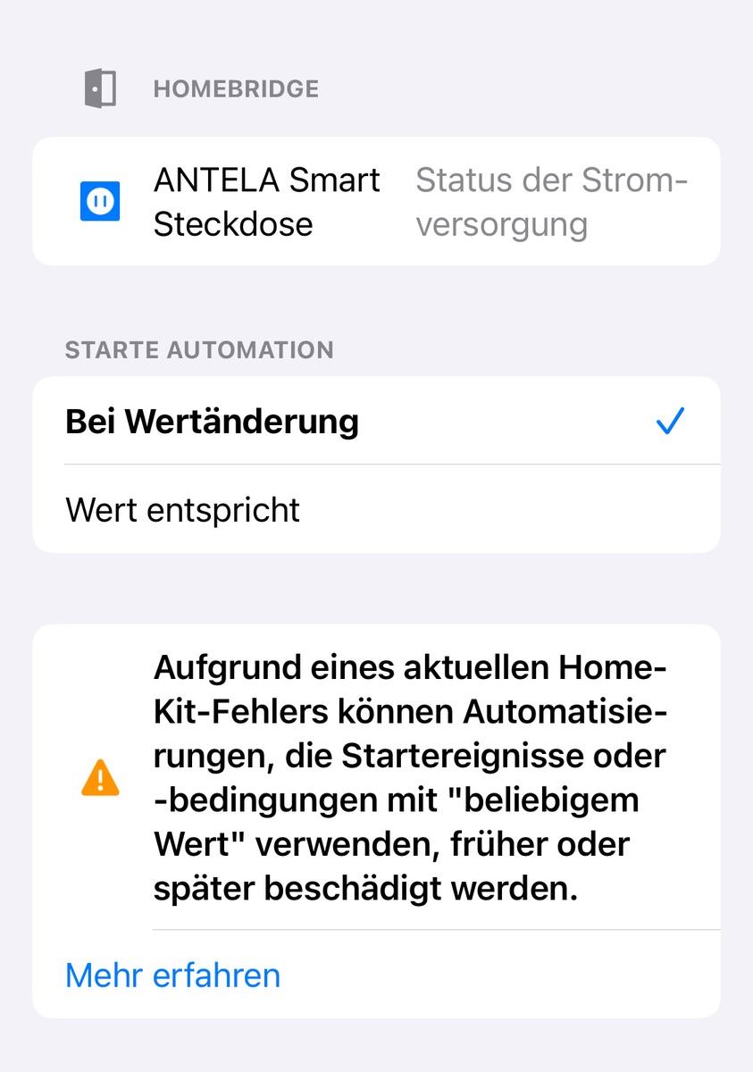

    Ich habe zwei Antela Steckdosen bei Amazon gekauft, die den Verbrauch in der Tuya App anzeigen und ich habe eine Eve Steckdose, die den Verbrauch in der Eve App anzeigt, aber weder mit der einen, noch mit der anderen habe ich eine Automation erstellen können, die auf dem aktuellen Verbrauch basiert. Ich bekomme den Verbrauch in z.b. der Controller für HomeKit App nicht angezeigt. Die Antela Dose ist per Homebridge in HomeKit verfügbar, aber eben auch nur ohne Verbrauch.
    Lange Rede kurzer Sinn, lässt sich das mit Homebridge und HomeKit überhaupt machen?
    Bekomme ich das mit den vorhandenen Steckdosen hin, oder benötige ich dafür andere?
